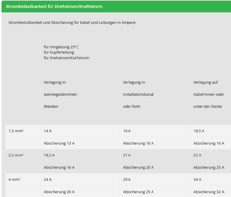

Wenn es tatsächlich 2,5mm² Kabel ist, und nicht in einer Wärmegedämmten Wand verlegt, kann man mit 20A absichern.
Sollte der Ele das nicht wissen, könnte er auch 20 Sekunden googeln :man_facepalming:
Quelle
