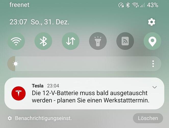

Oh ja, ganz genau - hat ja auch zuerst funktioniert - Fehlermeldung weg, alles geht wieder, aber nach ein paar Tagen kamen die Fehler…
Gerade die Nachricht erhalten…
Ich kann doch nicht alle paar Tage den Wagen zurück setzen, damit er die Batterie wieder vernünftig lädt!
Hat wer ne schlaue Idee? :frowning:

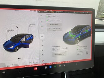

Danach wäre mein nächster Test, einmal den „Reset VCFront“ zu machen. Hat das schon jemand gemacht?
@Aurigium : vielleicht probierst Du auch mal - nach dem stromlos machen und löschen der Fehler - den Batterietyp wieder auf AtlasBX zu stellen - möglicherweise liegt da der Hund begraben?

Habe gestern wieder mal einen Fehlerreset gemacht.
Danach hat er wieder mit Soll Spannung ca 14,…V die Batterei geladen. Am Abend dann wieder der gleiche Fehler und er hat nur noch mit 12,6V leicht geladen. Ich denke " -Ampere" bedeutet Batterie wird geladen.
Das alles mit Clarion Einstellung. Habe dann gestern abend noch auf AtlasBX umgestellt.
