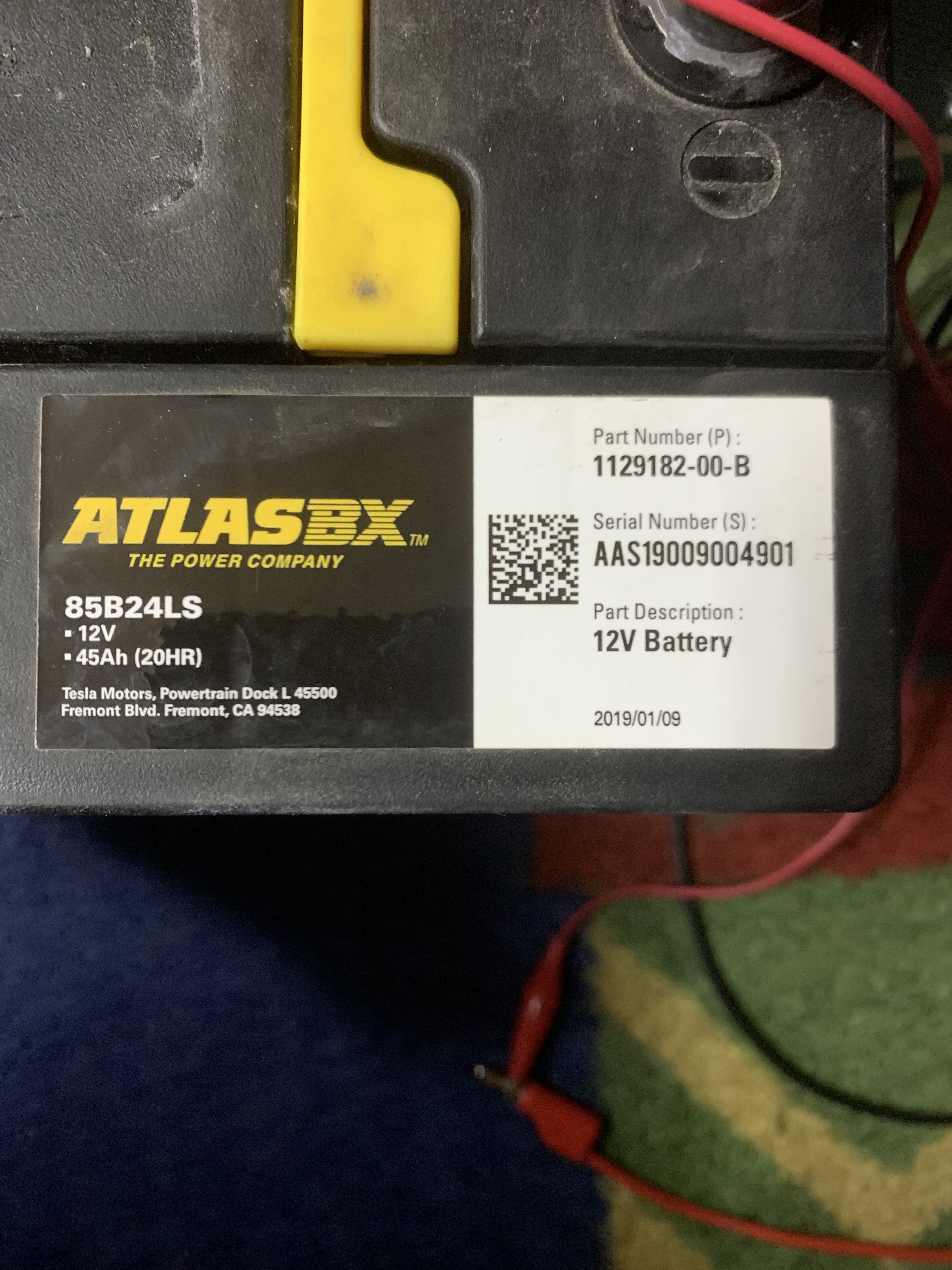

ah ja, die Originalbatterie war genauso Blei-Säure wie die Varta
Ähm die Originalbatterie IST sowas wie eine AGM… is ne EFB (verbesserte Flüssigkeitsbatterie) wegen der Zyklenfestigkeit.
Das steht aber weder auf der Batterie, noch bei dritt Anbietern dieser Batterie.
Die Varta Batterie wird zudem bei Varta für das Model 3 beworben und im Auto kann ich eine Varta Batterie als aktuelle 12V Batterie auswählen.
Sollte das echt die falsche sein, wäre es nett wenn du mir eine andere Batterie (außer der von tesla) nennen könntest.
Und selbst wenn die original wirklich ein anderer Batterie Typ ist, würde das nicht die 1-2 tägige Lebensspanne erklären die mit dem Laden des Wagens endete.
Heute ist der Fehler wieder da.
Das mit den verschiedenen Batterietypen i st vielleicht eine Frage des Baujahres, meiner ist von 02/2019; die Batterie 01/2019 und das ist keine EFB oder AGM, wie @Aurigium auch festgestellt hat.

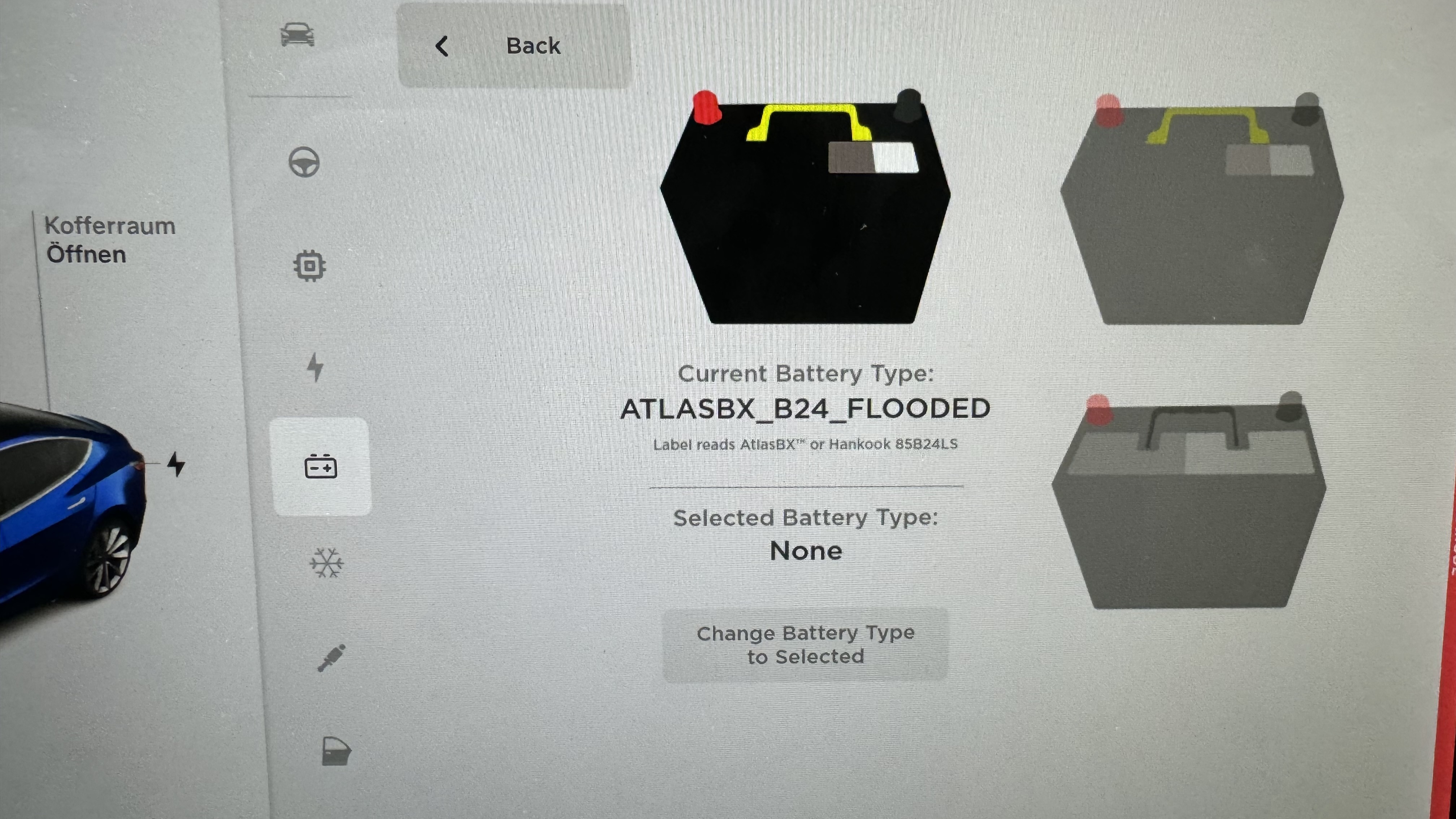

Ich habe mal die Datenblätter der verfügbaren Batterien angeschaut.
Manche wie die Atlas werden „nur“ als „Flooded“ andere als AGM und wieder andere als EFB angegeben.
Ok ja, die Originale ist dann wohl nur ne Normale Batterie. Ergibt nur für mich grad so kein Sinn.
Nein nicht im Menü, da geht nur Typwechsel.
