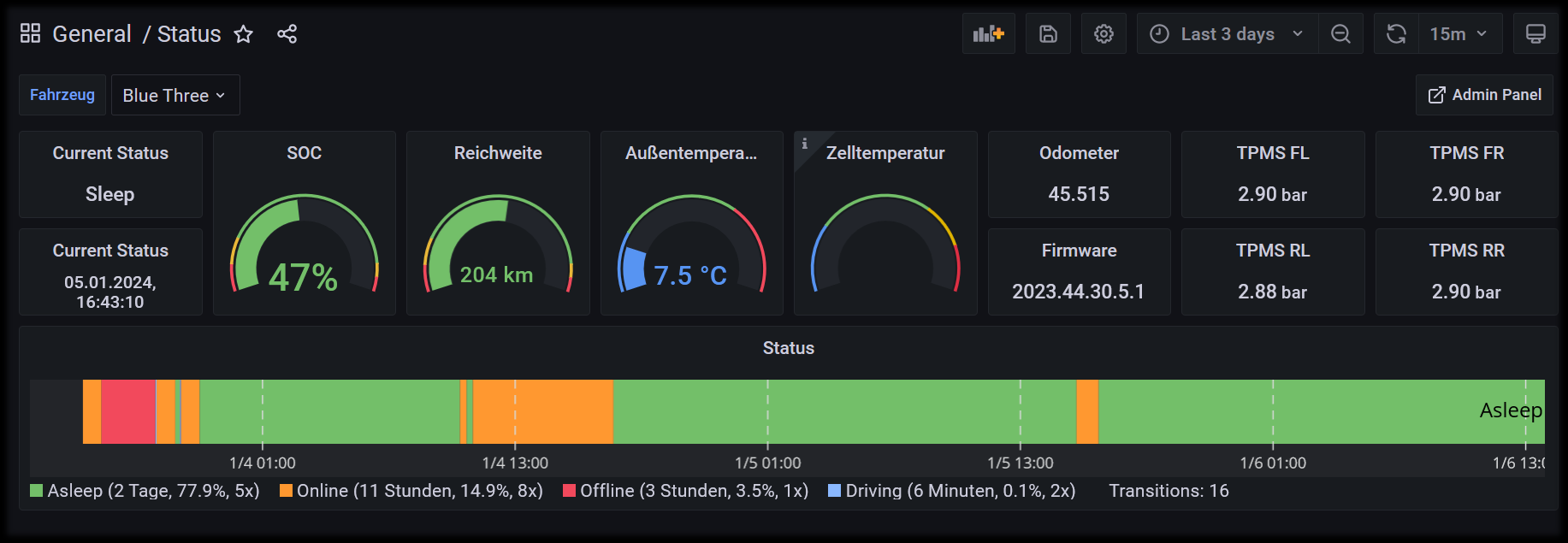

Ich will noch nicht jubeln, habe aber jetzt seit Einbau der Yuasa YBX5053 noch keine Fehler, so sieht es bei Teslalogger aus:
Einbau war am 04.01. um 10:50, dann 7 Stunden bis zum Schlafen, einmal geweckt nach einem Tag, schläft nach einer Stunde wieder, bis jetzt…
