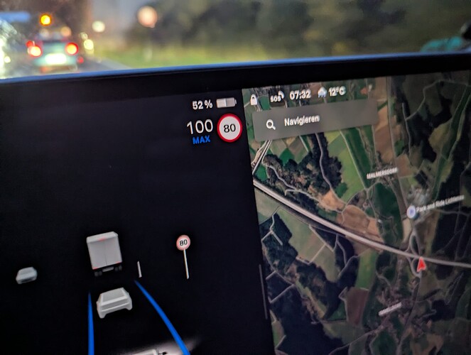

ich habe mein MY seit ein paar Tagen und bin bisher positiv überrascht von vielen Funktionen, allerdings auch noch ordentlich am Erkunden.
Zwei Sachen sind mir aber aufgefallen, die ich mir nicht erklären kann.
  1. Auf meinem Weg zur Arbeit wird reproduzierbar ein Tempo 80 Schild nicht erkannt. Es ist auf dem Display für eine halbe Sekunde oder so sichtbar, das reicht aber wohl nicht für dien Erkennung. Woran könnte das liegen? Mir fällt an dem Schild nichts besonderes auf, es blendet auch keine Sonne, da es am Waldrand steht.
  2. Noch viel kurioser das:
    Bei aktiviertem Autopiloten (also zwei Mal ziehen, EAP habe ich nicht) setzt er an einer Stelle reproduzierbar die max. erlaubte Geschwindigkeit auf 100 km/h hoch, obwohl weiterhin 80 gilt und das auch weiterhin korrekt anzeigt wird! Das kann doch eigentlich nicht sein, ist das eine Einstellungssache?
Zu 1.
Mit dem Problem bist Du bei weitem nicht alleine. Der Tesla erkennt zwar das Schild, aber überschreibt es danach unmittelbar mit der Geschwindigkeit, die in den Kartendaten hinterlegt ist. Das ist super nervig und wird dir noch sehr oft begegnen.
Umgekehrt ist das fast noch nerviger, weil er dann mit AP oder TACC völlig grundlos bremst. Besonders toll auf der Autobahn, wo in den Kartendaten noch zB 60km/h aufgrund einer früheren Baustelle hinterlegt sind.
Dein 2. Punkt lässt mich aber auch etwas ratlos zurück.

  2. Passiert leider an manchen Stellen, Kartendaten/Erkennungsdaten unterschiede.
    Ich fahre jeden Tag einen Autobahnabschnitt, von der Auffahrt zu einer anderen Autobahn erkennt er brav die Schilder und stellt die Geschwindigkeit ein, 80, 60, 40, 40, dann, 10 sek später, noch in der scharfen Kurve, stellt er auf 130 km/h. Das Hoch auf 130 km/h macht er oft bei Autobahnüberfahrten.
Zu 2. Das kann Dir auch beim Ortsschild passieren. 50 wird angezeigt, Tesla bremst runter und dann wird die Geschwindigkeit 2 Sekunden später auf 100 gesetzt und auf dem angezeigten Schild steht weiterhin 50. Da ist irgendwo fest codiert, das der Wert aus den Kartendaten übernommen wird. Für mich sieht es so aus als ob die Tempomat-Werte eigenständig sind und es noch zusätzlich Schilderwerte gibt, die nicht immer zusammen passen müssen.
Idealerweise müsste man die Kartendaten deaktivieren können. Und ähnlich wie bei Google Maps Fehler melden können, die dann nach Prüfung in der Datenbank korrigiert werden.

Nein. Viele solcher Geschwindigkeitsfehler speziell an Autobahnkreuzen, Auf und Abfahrten gehen auf eine Funktion zurück die irgend eine ominöse Datenbank nutzt. Angeblich Durchschnittsgeschwindigkeiten von Teslas die dort durchfahren. Das hat aber noch nie Sinn gemacht und wird vermutlich genauso gewartet wie der europäische AP.
