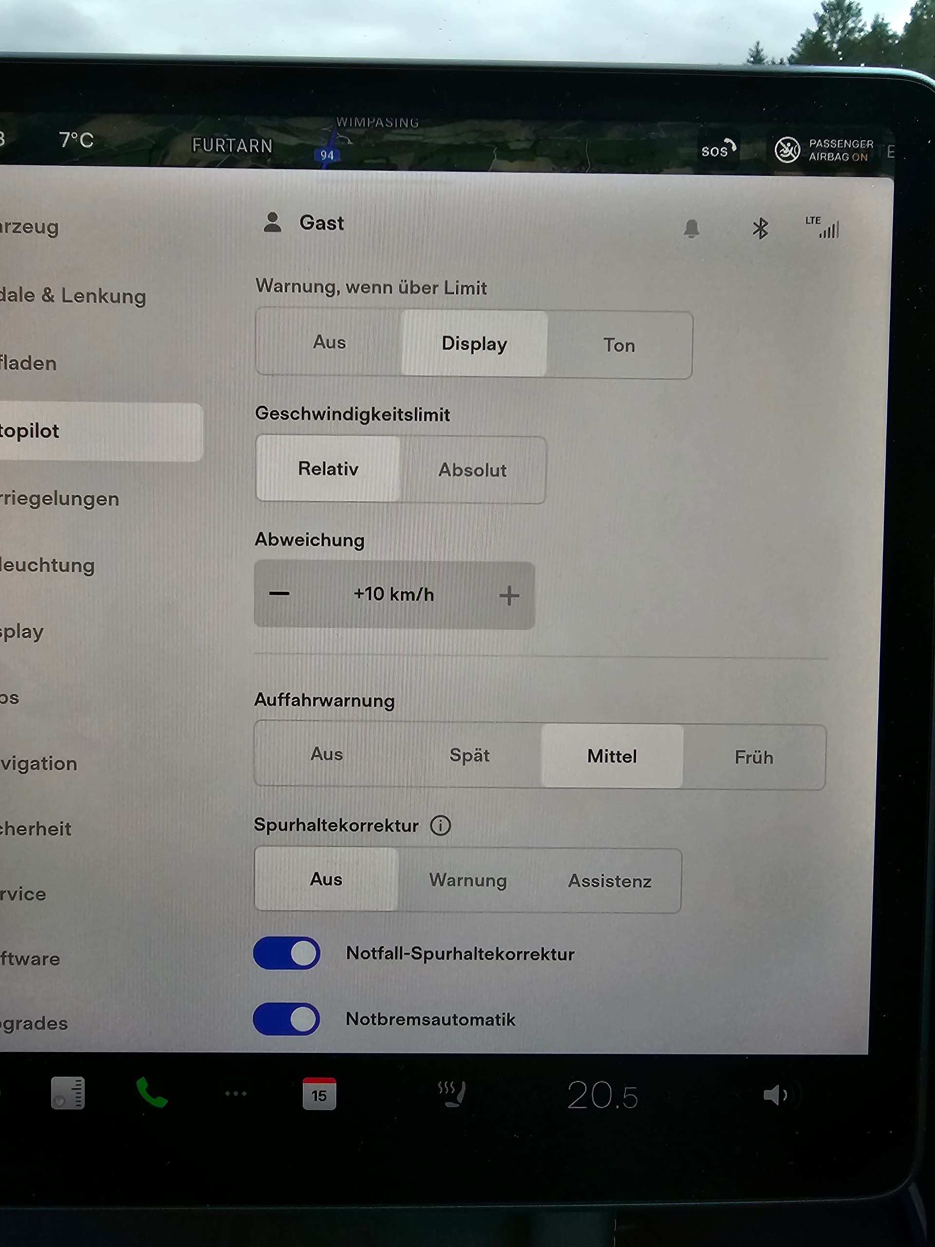

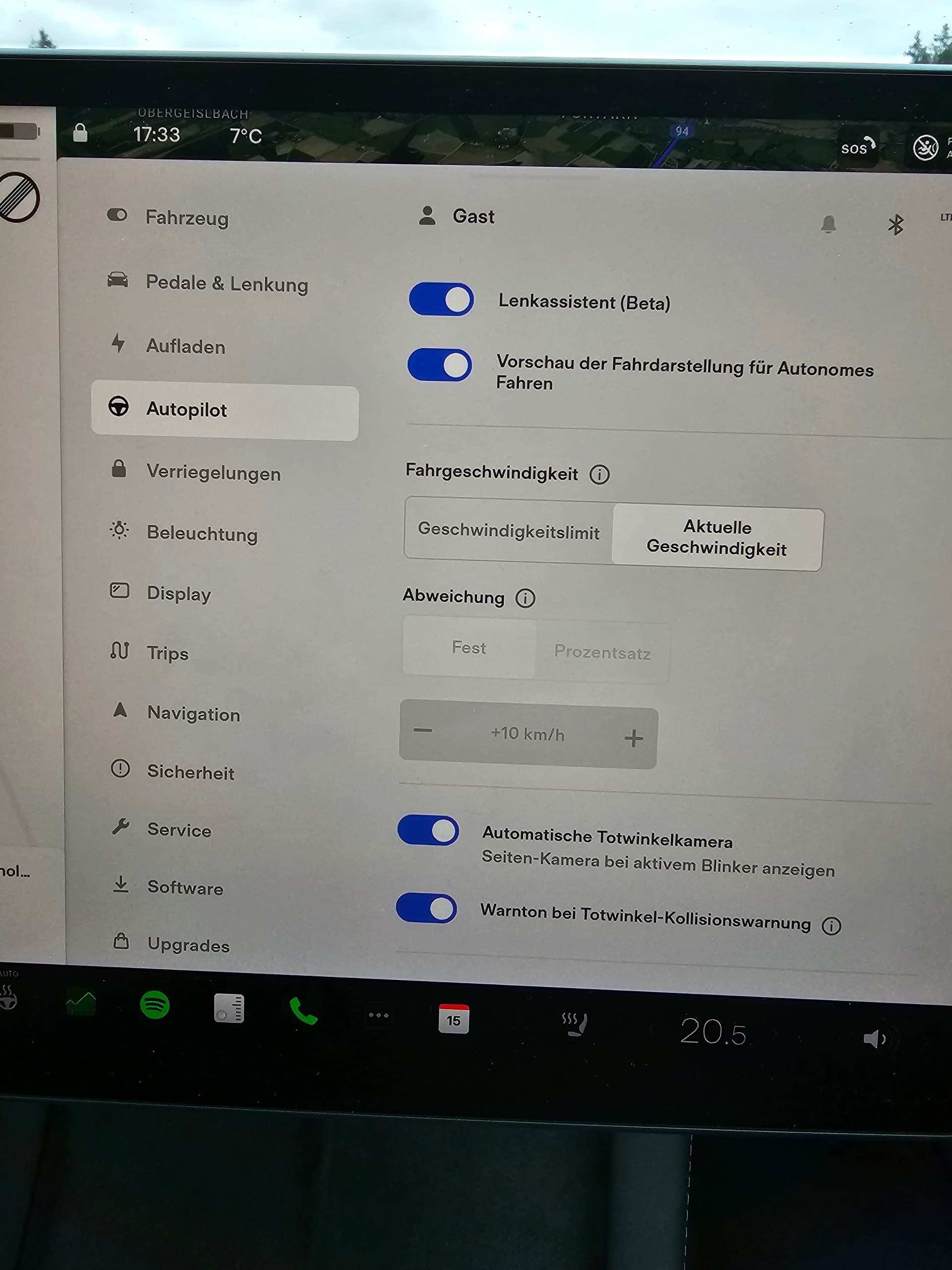

kann mir vielleicht jemand helfen?
Ich fahre seit langer Zeit mit meinem Profil und wenn auf der Landstraße z.B. 80 km/h erlaubt sind, schalte ich den Tempomat (aktuelle Geschwindigkeit) ein und kann per rechtem Scrollrad auf maximal 90 km/h (+10km/h) erhöhen. Mehr geht nicht. Kommt dann eine 60er Zone, reduziert sich mein Tempomat automatisch auf 70 km/h. Kommt dann wiede eine 80er Zone, erhöht sich die Geschwindigkeit automatisch wieder auf 90 km/h
Soweit so gut, so kenne ich es und finde es auch gut so.
Heute habe ich für meine Mutter ein Profil konfiguriert. Ich habe im Reiter „Autopilot“ alles exakt gleich eingestellt, wie bei mir. Allerdings verhält sich der Tempomat komplett anders als bei mir. Meine Mutter aktiviert in einer 80er Zone den Tempomat (aktuelle Geschwindigkeit) und kann aber per Scrollrad z.B. auf 130km/h hochdrehen. Kommt dann ein 60er Schild (wird auch erkannt), tut sich gar nichts, die vorher manuell eingestellte Geschwindigkeit von z.B. 90 km/h bleibt wie sie ist. Kann mir jemand sagen, was der Fehler ist?
Vielen Dank & Grüße
Robert

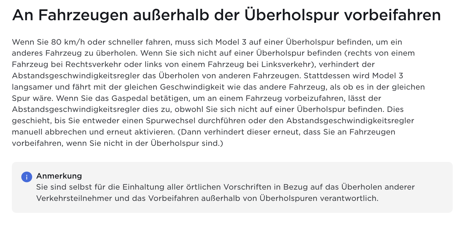

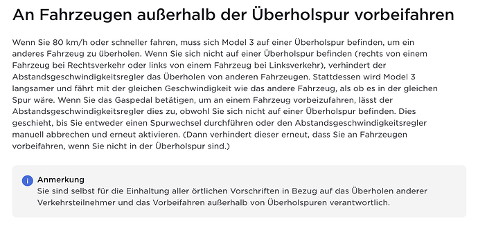

Also mein Model Y überholt Rechts, mit Basis AP …
Funktioniert ab 80km/h - darüber sollte er nicht rechts überholen (und ist meines Wissens kein EAP-Feature). Aus der BDA dazu:
Es gab aber schon Software-Versionen, da hat es nicht mehr funktioniert. Seit ca. einem halben Jahr funktioniert es aber wieder (zumindest bei unseren Fahrzeugen).
Muss ich nochmal beobachten, kann sein, dass ich ganz knapp unter den 80 war.
