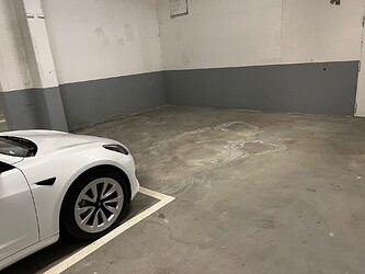

  2. Fahrzeug positionieren und gerade zur Wand (Projektionsfläche) ausrichten mit idealerweise 5M Abstand. Die Entfernung sich markieren sofern kein Bezugspunkt, wie ich bei mir vorhanden ist.
    Bei mir sieht das so aus:
und so mit dem Abstand (die beiden Parkplatzlinien habe ich als Referenzpunkte genommen)

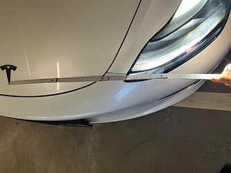

Dann habe ich von der Fahrzeugmitte ausgemessen, bis zu dem Punkt, wo die Stufe im Lichtkegel ist, dafür bin ich mit einem dünnen Gegenstand (Kuli oder Finger) vor dem Lichtaustritt langsam seitlich gegangen und habe den Schatten an der Wand beobachtet, bis ich den rot Markierten Punkt erreicht habe. An dem Punkt habe ich mir eine Markierung auf den Scheinwerfer gemacht und dann den Abstand von der Mitte des Wagens bis zum markierten Punkt ausgemessen (war irgendwas um 73-75cm)

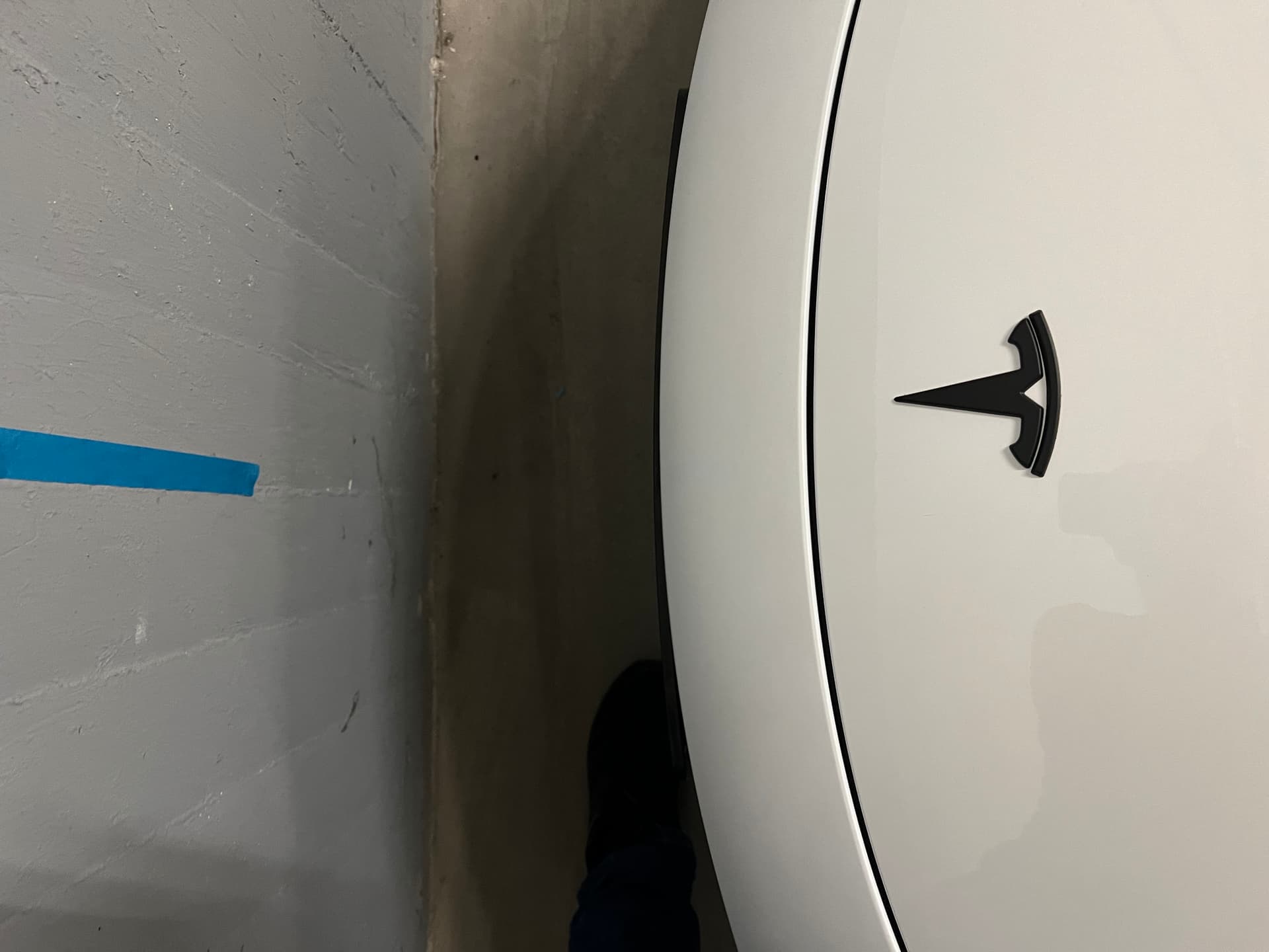

Dann bin ich genau gerade an die Wand gefahren und habe mit einem Klebestreifen die Mitte des Fahrzeugs markiert (die Perspektive ist etwas schief ist aber mittig bei mir):

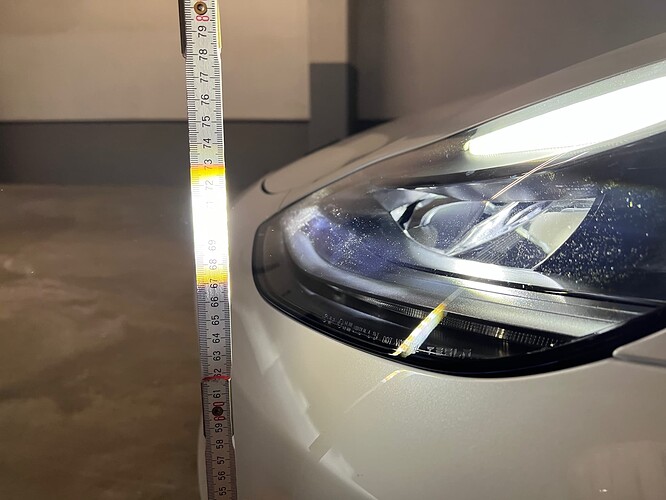

Danach habe ich das Auto wieder in Ausgangsposition gestellt und die Hell-Dunkel Grenze gemessen (die Höhe vom Boden, auf der Position des markierten Punktes, wo die Stufe im Lichtkegel ist, hier auch auf jeden Fall selbst nachmessen, da durch Serienstreuung und andere Ausstattungen der Wert variieren kann)- Bei mir waren es 72,5cm vom Boden):

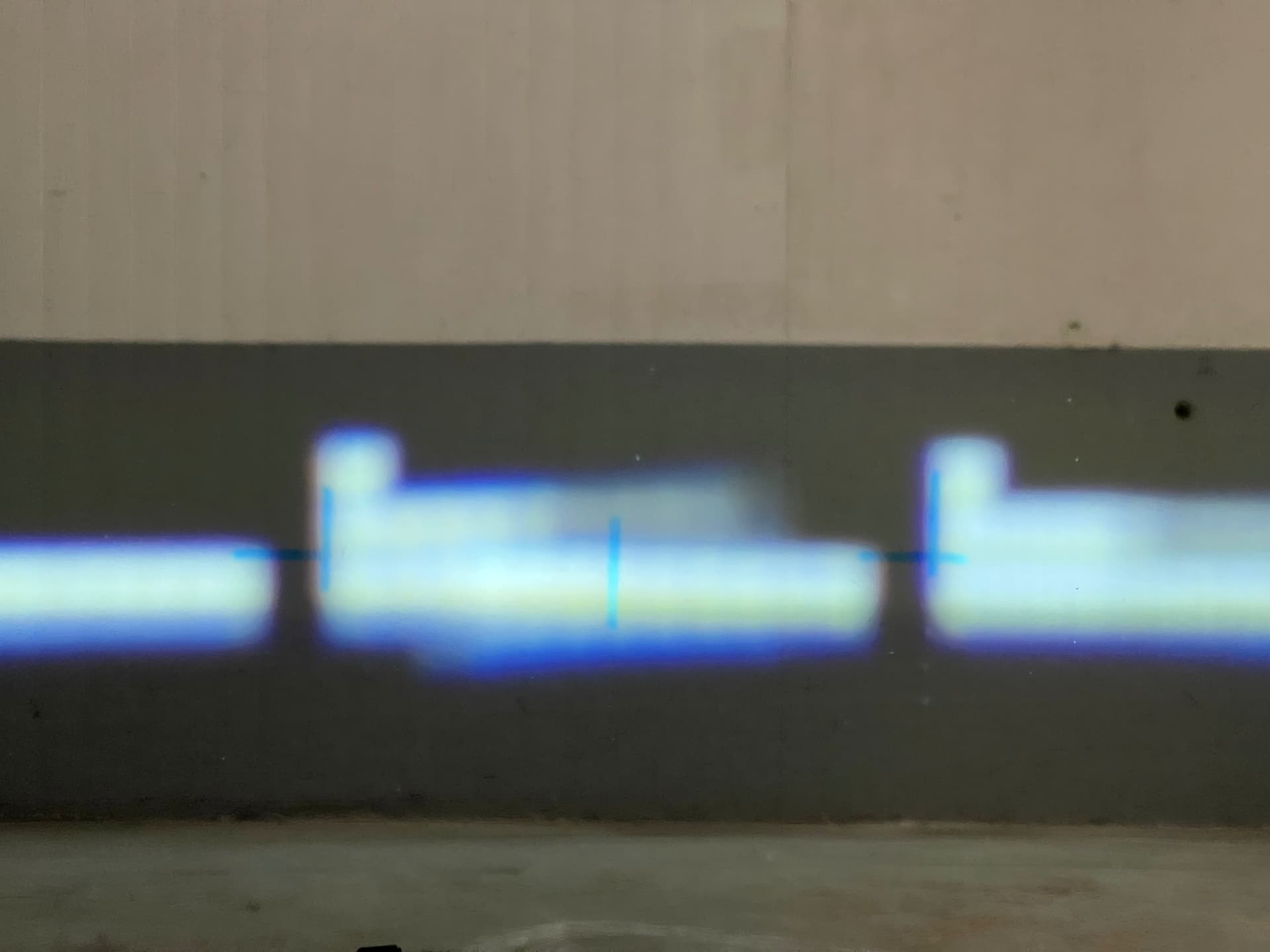

Nach dem Aufrufen des Einstellungsmenüs bildet das Fahrzeug dieses Bild an der Wand ab. Dann kann man die Höhe und auch Richtung anhand seiner Markierungen ausrichten

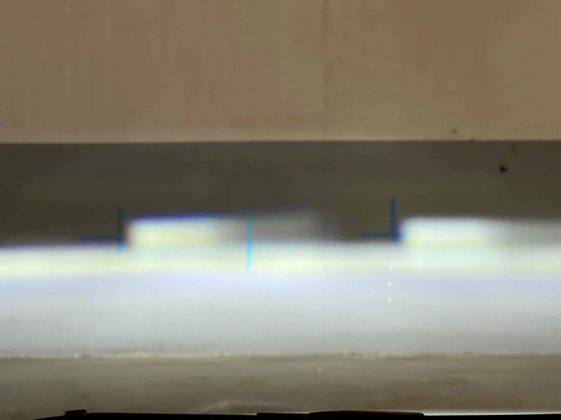

Hat man nacheinander das alles so eingestellt und verlässt das Menü dann sieht man, dass das Fahrzeug etwas weiter nach rechts und nach unten den Lichtkegel orientiert.
Siehe hier:
So ist das Einstellen abgeschlossen.

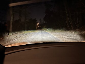

Das Ergebnis:
