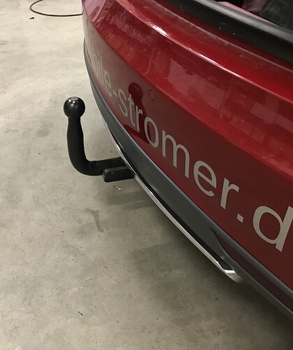

Mich würde mal interessieren, was am Diffusor, also am sichbaren Teil, verändert werden muß und wie das Ganze im abgenommenen Zustand aussieht. Die Steckdose sieht irgendwie nicht so aus, als wenn man die wegklappen könnte.
P.S: Wie verhält sich eigentlich die Montage der Anhängerkupplung bei verbauter dritter Sitzreihe? Kommen sich die Verstärkung unter der Stossstange und die versteckte Konstruktion der Kupplung nicht in die Quere?

Auf meine Frage hin, ob AHK und dritte Sitzreihe (bzw. die damit verbaute Querstrebe unter dem hinteren Stossfänger) gleichzeitig verbaut werden können, gab man sich erstaunt und unwissend dass das Model S überhaupt als Siebensitzer erhältlich sei. Man prüfe das aber umgehend. (Ich hoffe ja auf einen Entfall der Querstrebe bei verbauter AHK.)
Am Freitag den 10.01.2020 wurde die erste Anhängerkupplung an einem Kundenfahrzeug durch den Hersteller, der Firma MisterDotCom.de verbaut. Hier handelte es sich noch um eine Einzelanfertigung um festzustellen, ob sie auch problemlos an einem Vor-Facelift Models S passt. Die Kupplung passte einwandfrei und sieht prima aus. Mittlerweile sind alle Teile am Lager. Wir werden wohl mit den ersten Auslieferungen in der ersten Märzwoche beginnen. Die Montageanleitung ist bereits online, wird aber nochmal leicht überarbeitet. Die Montageanleitung des Elektrosatzes folgt in Kürze. Am 21.2.20 erreichte uns das Gutachten des TÜV-Süd und damit die Zulassung.
