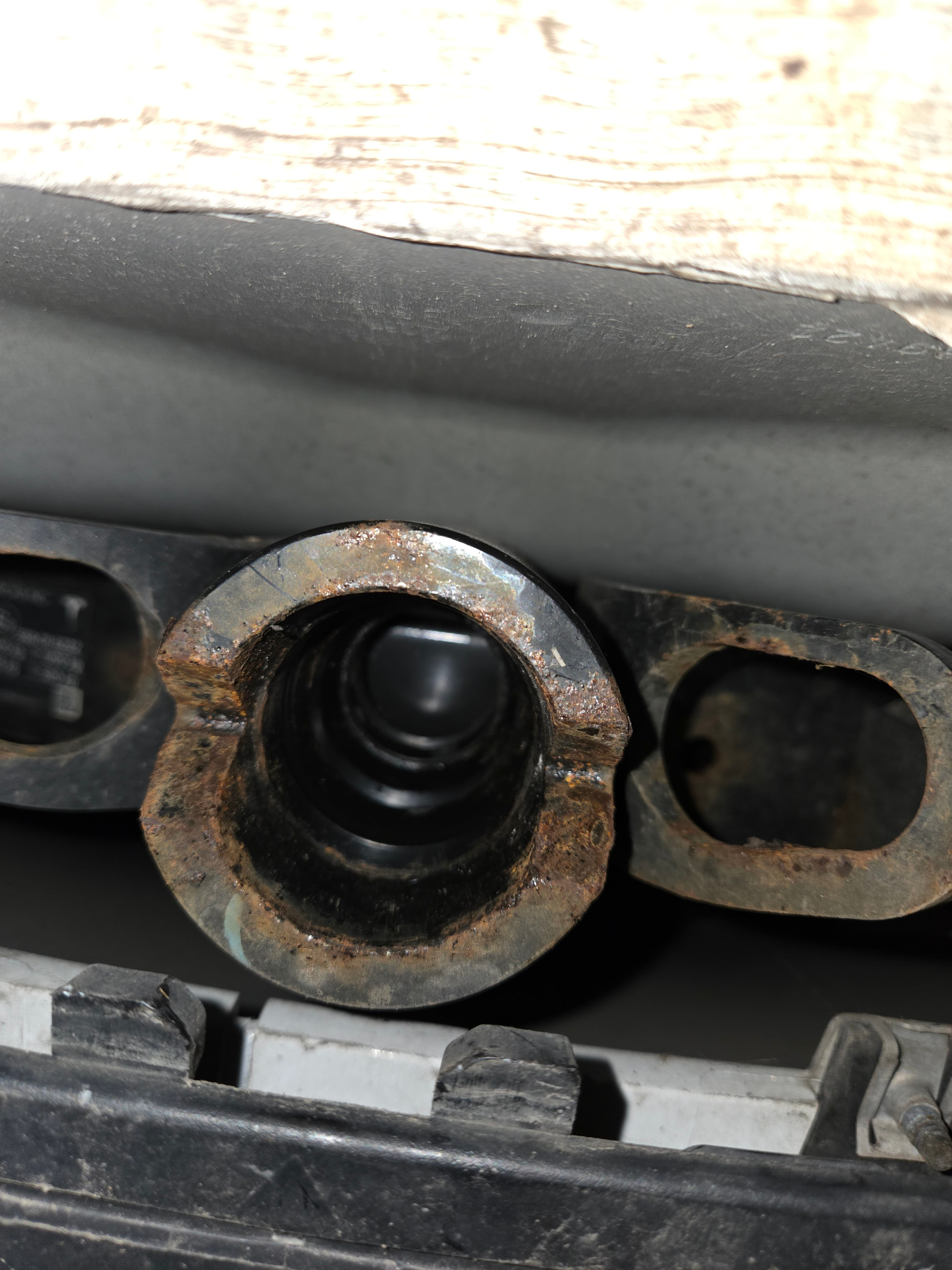

Moin,
wenn ich diesen teslaspeziellen Anhängerhaken in die Führung einschiebe (M3, Bj 10/2022), rastet das Schloss der Vorspannung nur etwa zur Hälfte ein. Der Haken ist dann erstmal fest, aber ich kann den Schlüssel nicht abziehen und auch nach etwas Belastung mit der Deichsel des Anhängers fällt der Haken ab.
Kann wer mir helfen? Die ersten Jahre funktionierte es den Umständen entsprechend problemlos.
Klingt für mich als wäre ein mü rost oder schmutz in der kupplung.
Würde es mal abnehmen und sauber bürsten und erneut versuchen.
Da reicht in der Tat nur wenig Rost, dass es dann nicht korrekt einrastet. Ordentlich die Aufnahme sauber machen, dann wird es klappen. Das trifft früher oder Später jede abnehmbare Kupplung aller Hersteller..
Zur Sicherheit, niemals ohne abgezogenen Schlüssel fahren, selbst wenn es augenscheinlich fest sitzt.
Bei mir fehlen auch regelmäßig die letzten 5mm - trotz intensivem Spülens mit Öl überall wo was reinkriechen könnte.
“Dreiecke” links/rechts an der Kupplung selbst schon mit Drahtbürste auf Flex entrostet, dabei quasi entlackt und mit Fett eingeschmiert.
Aufnahme / “Dreiecke” der Kupplung am Auto mit Drahtbürste annähernd gereinigt (kommt man nicht besonders toll hin…
Wirklich besser wurde es nicht…
Ich helfe bei den letzten 5mm immer mit einem beherzten Schlag mit der Faust nach, dann liegt der Drehknauf an und die Kupplung lässt sich absperren und der Schlüssel abziehen :man_shrugging:
Das könnte tatsächlich daran liegen, wenn ich mir die Dreicksaufnahme hier so anschaue:
Dann krabbel ich mal mit einer Drahtbürste unters Auto …. Danke!
Ich habe dieses Problem jedes Frühjahr wieder. Ich habe mir für 10 € ein Drahtbürsten-Set eines bekannten Online-Versandhändlers gekauft. Passende Bürste in den Akkuschrauber und das Problem war nach 2 Minuten behoben :blush:
Bei Mercedes gibt es eine Wartungsposition, um genau dieser Problematik vorzubeugen.
Nennt sich „Kugelhals der abnehmbaren AHK schmieren“.
Ich schmiere im Rahmen dieser Tätigkeit zudem auch immer die Öffnung der Traverse leicht ein, um darin Rost vorzubeugen.
Denn jeder weiß: Wo Fett ist kann nichts rosten. :victory_hand:
Hatte ich auch - aber bei weitem nicht so schlimm wie am Foto. Da genügt wirklich minimal - auch innen. Mit Dremel unters Auto legen und mit geegniter kleiner Drahtbürste oder Schleifer suber machen - dann ging es sofort.
