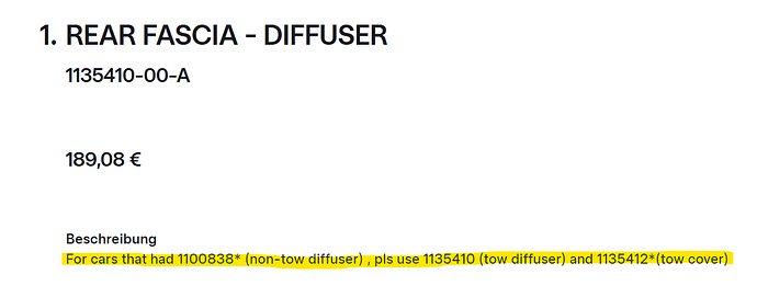

Dann wirst du den kompletten unteren DIffusor / Aero Cover brauchen (~250€ letztes mal als ich geschaut habe). Oder wenn du einen anderen Tesla Fahrer kennst, der keine AHK haben will aber ein neueres Fahrzeug hat, von dort umtauschen und die 250€ sparen. Allerdings sollte man mit Torx-Schraubendrehern umgehen können, schaumstoff bereit haben um keine Lackkratzer beim Abbau zu machen etc.

Steuergerät von Tesla - 1112581-00-A
Kabelsatz mit Steckdose - 1446560-02-A
Heckdiffusor - 1135410-00-A
2x Stahlklippse - 1064060-00-A
rechteckige Abdeckung im Diffusor - 1135412-00-A

Habe anlässlich eines End-of-Warranty-Checks im SC Koblenz (RWD 10/22, keine Anhängelast eingetragen, Diffusor ohne Öffnung) mal ganz freundlich gefragt und die Teilenummern für die Tesla-Elektrik, den Diffusor, die Clipse (Kastenmuttern), die Klappe und den Hakenkoffer rübergereicht, der sehr freundliche Mitarbeiter hat dann intern geklärt, dass ich die Teile bekommen kann und - noch besser, die waren sogar vorrätig. Komplett für brutto 461,60 €. Der Diffusor mit Öffnung war mir für 189,08 € netto lieber als bei Ebay etwas Gebrauchtes zu organisieren.
