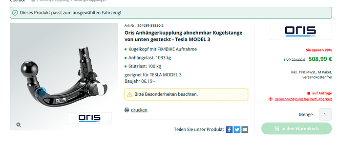

Oris scheint tatsächlich den Haken einzeln an zu bieten und verlangt dafür echt unverschämte Preise:

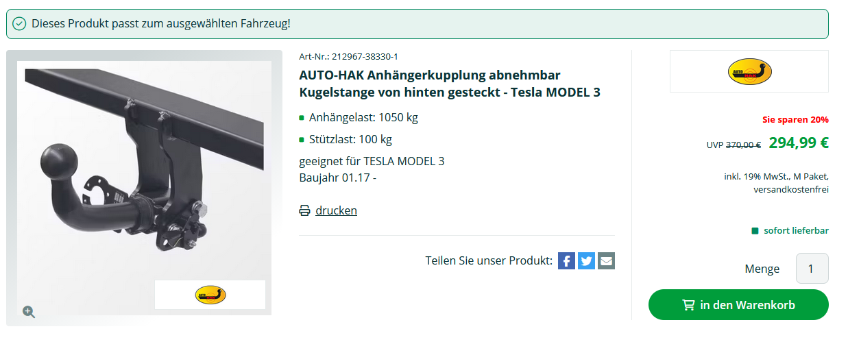

erstaunlicher Weise bekommt man für etwas mehr als die Hälfte des Preises, sogar eine komplette Anhängerkupplung:
Einfach mal hier rein schauen und das passende Fahrzeug auswählen:
Sofern eine Anhängelast im Fahrzeugschein eingetragen ist, kann ich Folgendes empfehlen:
Die AHK von Autohak. Ich habe sie bei diesem Shop (Link) bestellt und per PayPal bezahlt. Der Versand ging schnell.

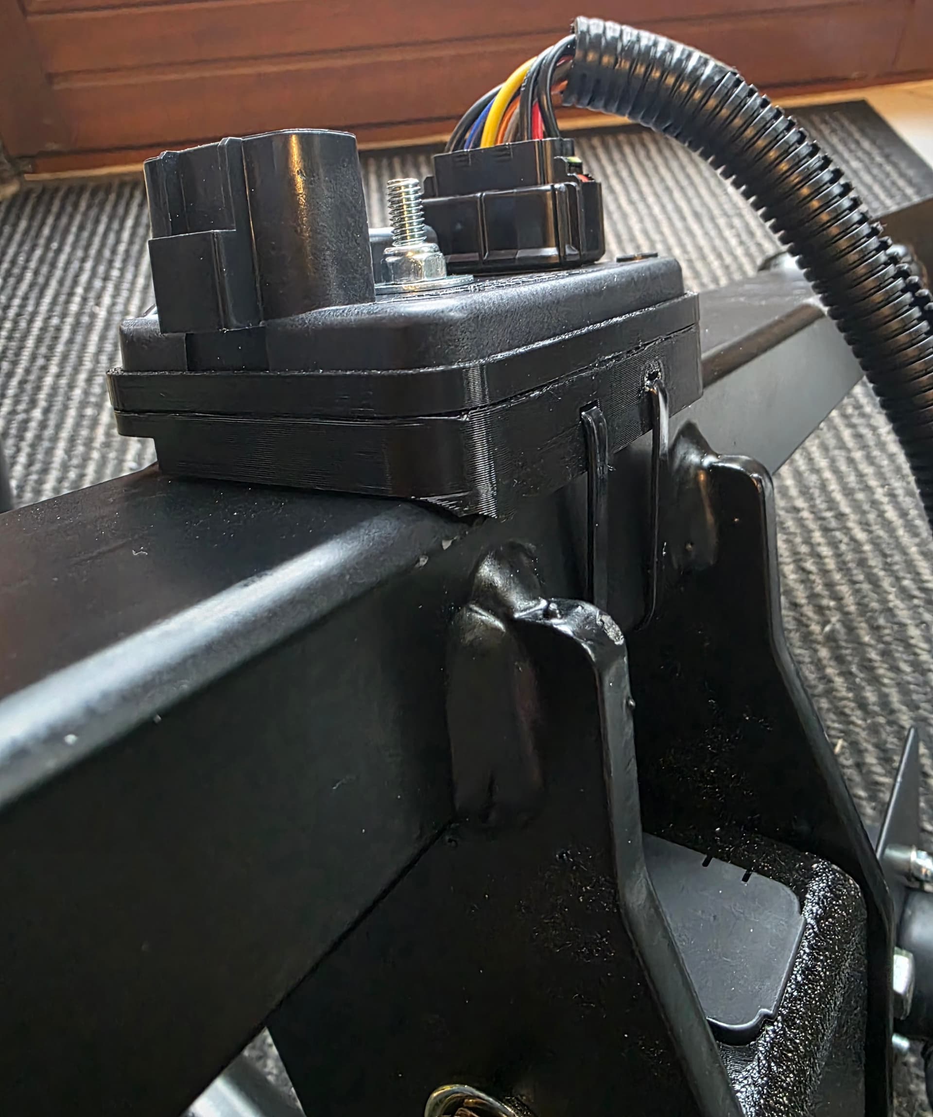

Für die Montage des Steuergeräts habe ich eine kleine Halterung gedruckt. Diese wird mithilfe von zwei Kabelbindern und doppelseitigem Klebeband am Träger der AHK befestigt.
https://www.thingiverse.com/thing:7311752
ich finde die gar nicht schlecht als alternative, aber die im obigen link ist keine 30€ teurer, dafür original mit halter für das Modul und FIX4Bike halter.
Fix4Bike ist natürlich ein Vorteil.
Allerdings ist Okanparts ein niederländischer Teileverwerter. Ich habe dort selbst schon einmal etwas gekauft und es in meinem Fall dort abgeholt. Das Teil war bei mir völlig in Ordnung. Man darf aber nicht vergessen, dass es sich eben um ein gebrauchtes Teil handelt und zusätzlich noch Versandkosten dazukommen. Innerhalb der Niederlande liegen diese laut Angebot schon bei etwa 40 €, nach Deutschland dürfte es entsprechend eher noch etwas mehr sein.
Dafür bekommt man natürlich eine originale Oris AHK mit allen Vor und Nachteilen.
Ein kleiner Unterschied ist auch die Steckdose. Bei der originalen wird sie von unten gesteckt. Bei der Autohak kann man die Dose herunterklappen und den Stecker von hinten einstecken, was ich persönlich ganz praktisch finde.
Am Ende muss aber jeder selbst entscheiden, was ihm persönlich wichtiger ist.
In dem fall, hab das Teil in händen gehabt, auch ein neuteil. Das mit der Klappbaren Dose ist natürlich super.

chick gelöst! Ich habe dieselbe Kupplung und habe mir ein ganz ähnliches Adapter gebaut, wenn auch mit Kreissäge, Lötlampe und Bohrmaschine irgendwie schneller bin, als am CAD Bildschirm.
Mir gefällt die ausklappbare Steckdose.

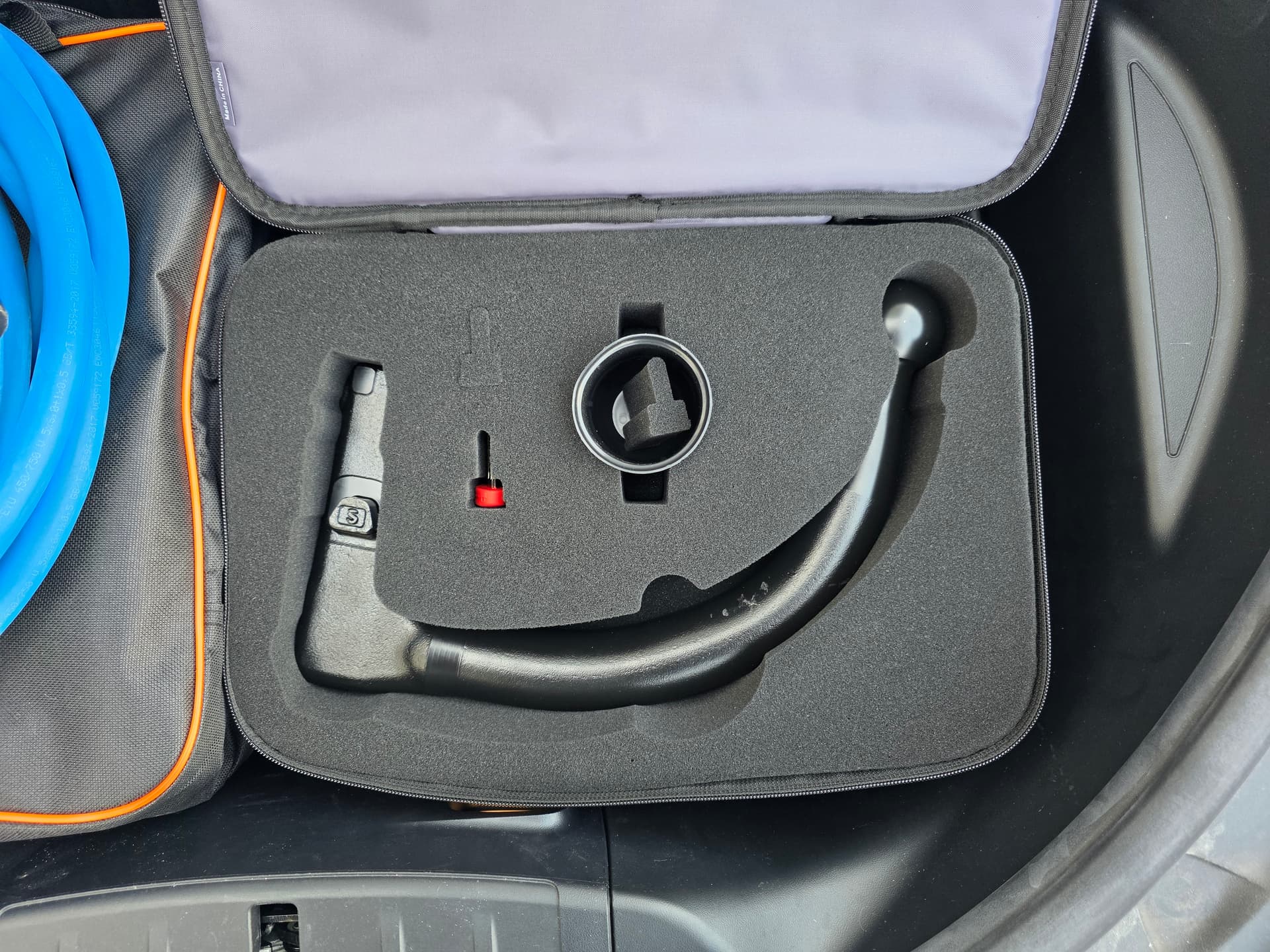

Falls noch jemand die AHK von Autohak für das Model 3 hat und den abnehmbaren Kugelkopf statt im mitgelieferten Stoffbeutel in etwas Stabilerem lagern möchte: Man kann bei Tesla das originale „Hitch-Case“ vom Model 3 Highland bestellen (Teilenummer: 1935214-00-A).
Da das Hitch-Case des Highland Model 3 für mich optisch besser zum abnehmbaren Kugelkopf der Autohak-Kupplung gepasst hat, habe ich mich für dieses und nicht für das des Pre-Highland entschieden. Ohne Anpassungen passt der Kugelkopf bereits ganz ordentlich hinein (siehe Bild).
Wenn man den Schaumstoff im Inneren noch ein wenig zurechtschneidet, sitzt alles perfekt.
Kostenpunkt für das „Hitch-Case“ bei Tesla: 36 € inkl. MwSt.
