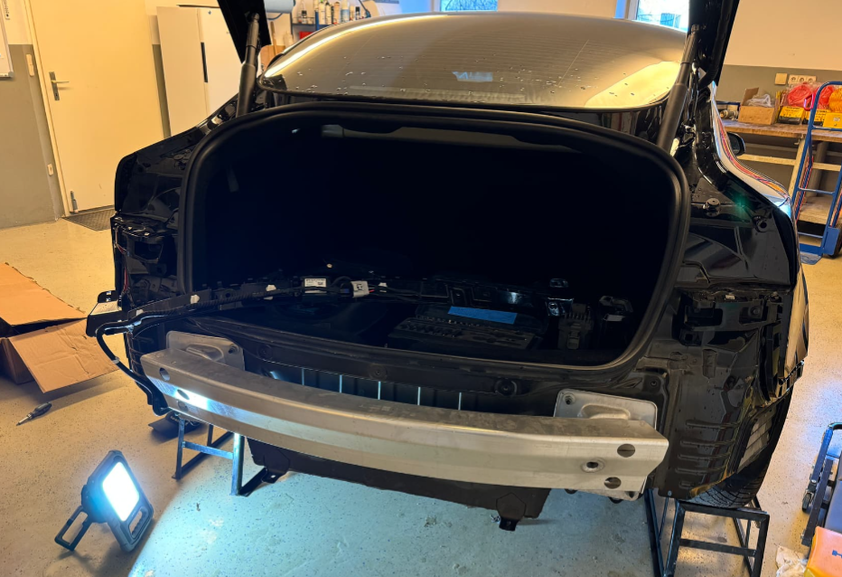

Bedeutet, es ist bei meinem Model 3 schon die Aufnahme/Kupplungsträger (siehe Bild), wo die Anhängerkupplung wie die von ORIS montiert werden kann, vorhanden?
Kannst du mir den Link/Webseite dazu nennen?
nein, und verwechsle bitte nicht “Anhängerkupplung” mit “Abnehmbaren Kugelkopf” :wink:

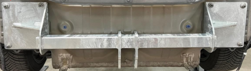

Die Querstrebe ist dabei, die Löcher für Schrauben sind vorher von einem Anderen Querträger belegt, der kommt dann weg. Foto ist zwar Ein Highland, ist aber in dem Fall nichts anderes

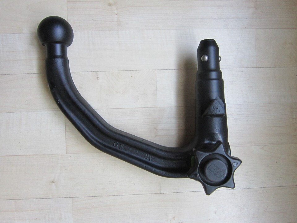

in meinem LINK siehst du eine Anhängerkupplung inkl. dem Abnehmbaren Kugelkopf. Diese bilden eine Einheit. Zu unterscheiden von Starren AHKs, die immer hinten raus stehen. In dem Link fehlt aber noch der E-Satz und das Modul für original. Es ginge aber mit etwas mehr bastelaufwand ein Universal E-satz.

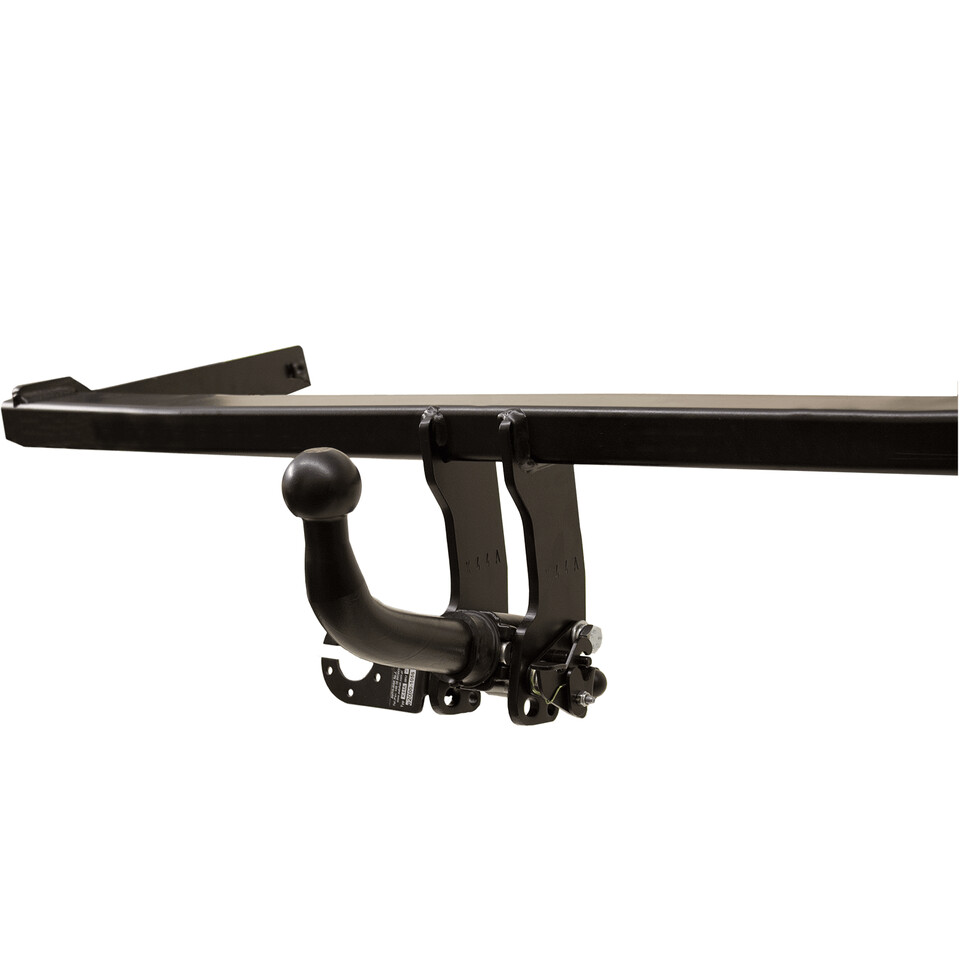

Alle Kupplungen die man nachträglich kaufen kann sind vollständig.
die sehen dann so aus:
Der Kupplungskopf alleine bringt natürlich nichts.
so was:
