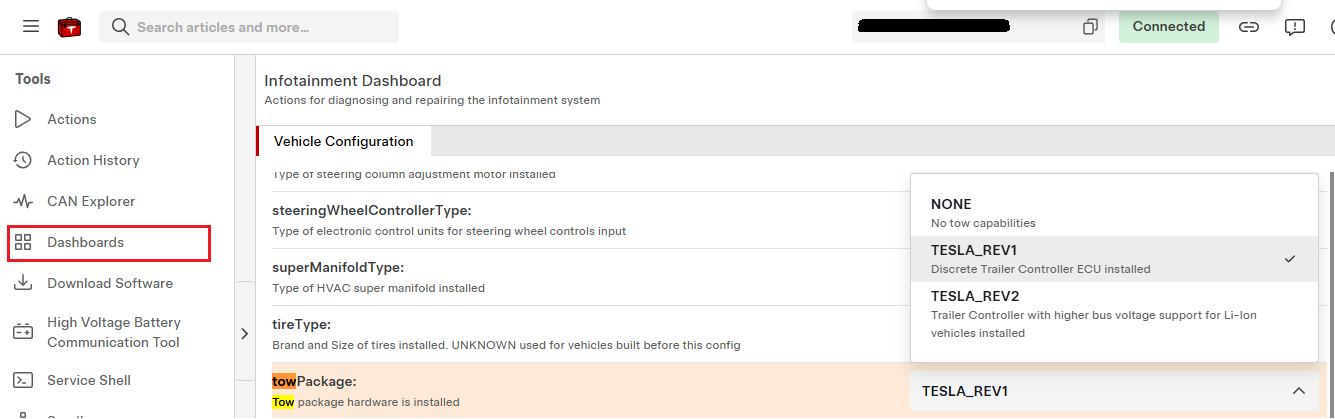

Danke für eure Einschätzungen. Ich habe heute Toolbox zum Laufen bekommen, musste dann aber bei meinem Model 3 von 12/2021 feststellen, dass Tesla die “Action” für das Freischalten des Trailer Mode nicht in der Customer Version anbietet. Demnach den Tagestarif von 83€ umsonst gezahlt. Währenddessen habe ich den Beitrag von Mario gelesen und bin einfach zum TÜV nach Willich gefahren, wo auch MisterDotCom die in deren Werkstatt verbauten Kupplungen abnehmen lässt.

Das hat mich auch sehr gewundert. Weißt du noch wie die genaue Action hieß, die man ausführen musste in Toolbox 3?
Moin,

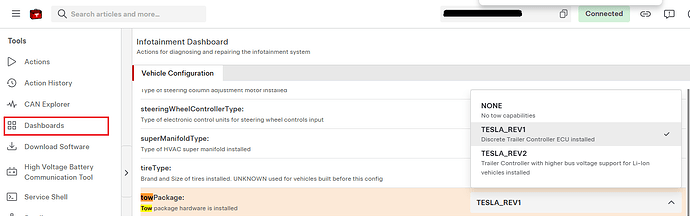

ich habe diese Anleitung verwendet, unter Pkt. 9 - Pkt. 14 stehen die Schritte der Toolbox: Trailer Hitch - Rear Energy Absorber (Retrofit)
Felix

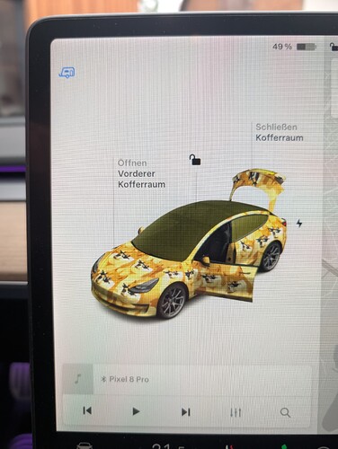

Danke dir vielmals für die Infos. Ich habe den Rest meiner Daily Subscription nochmal genutzt und nachgeschaut. Ich konnte dank deiner Anleitung das TowPackage finden und aktivieren. Nun habe ich ein blaues Anhänger Icon im Display statt eines orangenen und die Nebelschlussleuchte ist deaktiviert bei Anhängerbetrieb.

Moin,
du kannst den Trailer-Mode am Bildschirm abschalten, um einen Fahrradträger zu fahren.
Felix
ah, OK. Immerhin, aber TACC und Anhängerstabilitätskontrolle geht zusammen aber nicht. Frage mich, warum…
