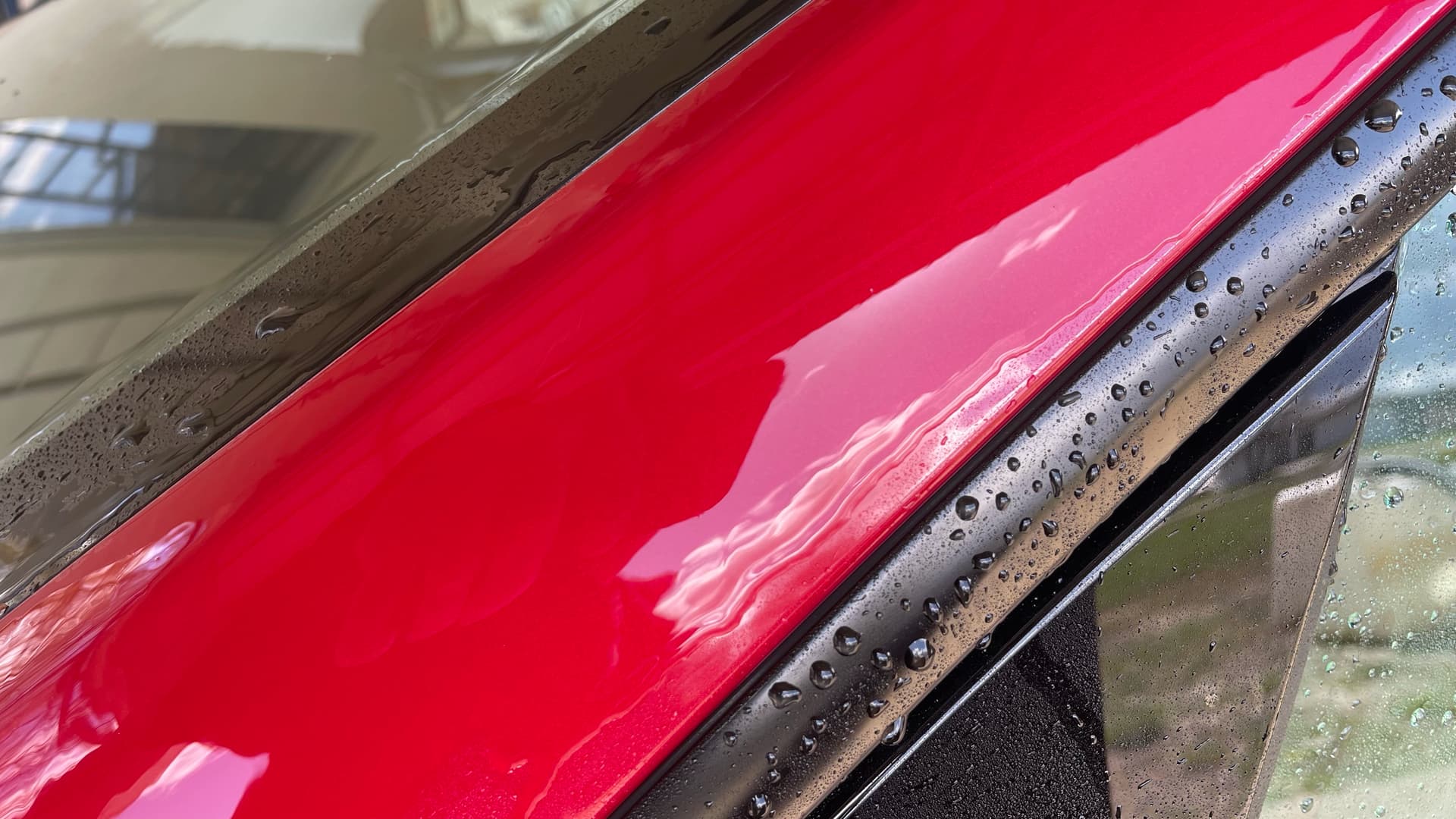

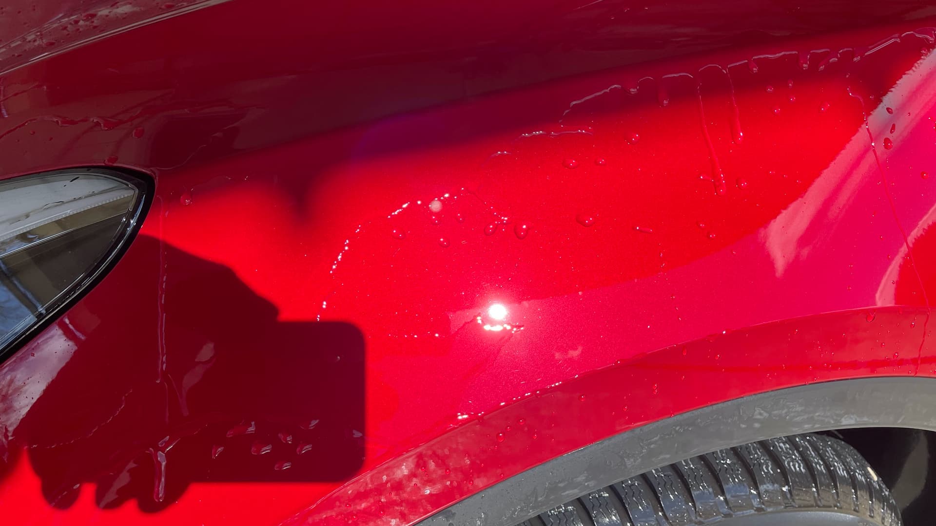

Diese Fotos wurden von einem Kundenfahrzeug aufgenommen welches bei einem Mitbewerber aufbereitet wurde und mit der Korrek Pro versiegelt wurde. Die Fotos sind nach ca.5 Monaten entstanden und frisch nach einer Dekonwäsche aufgenommen (hier sollte die hydrophobische Leistung sehr hoch sein):
Auf beiden Fotos sieht man deutlich dass so gut wie kein Perlverhalten mehr vorhanden ist. Es bildet sich sogar ein Wasserteppich (siehe zweites Foto von der A-Säule)

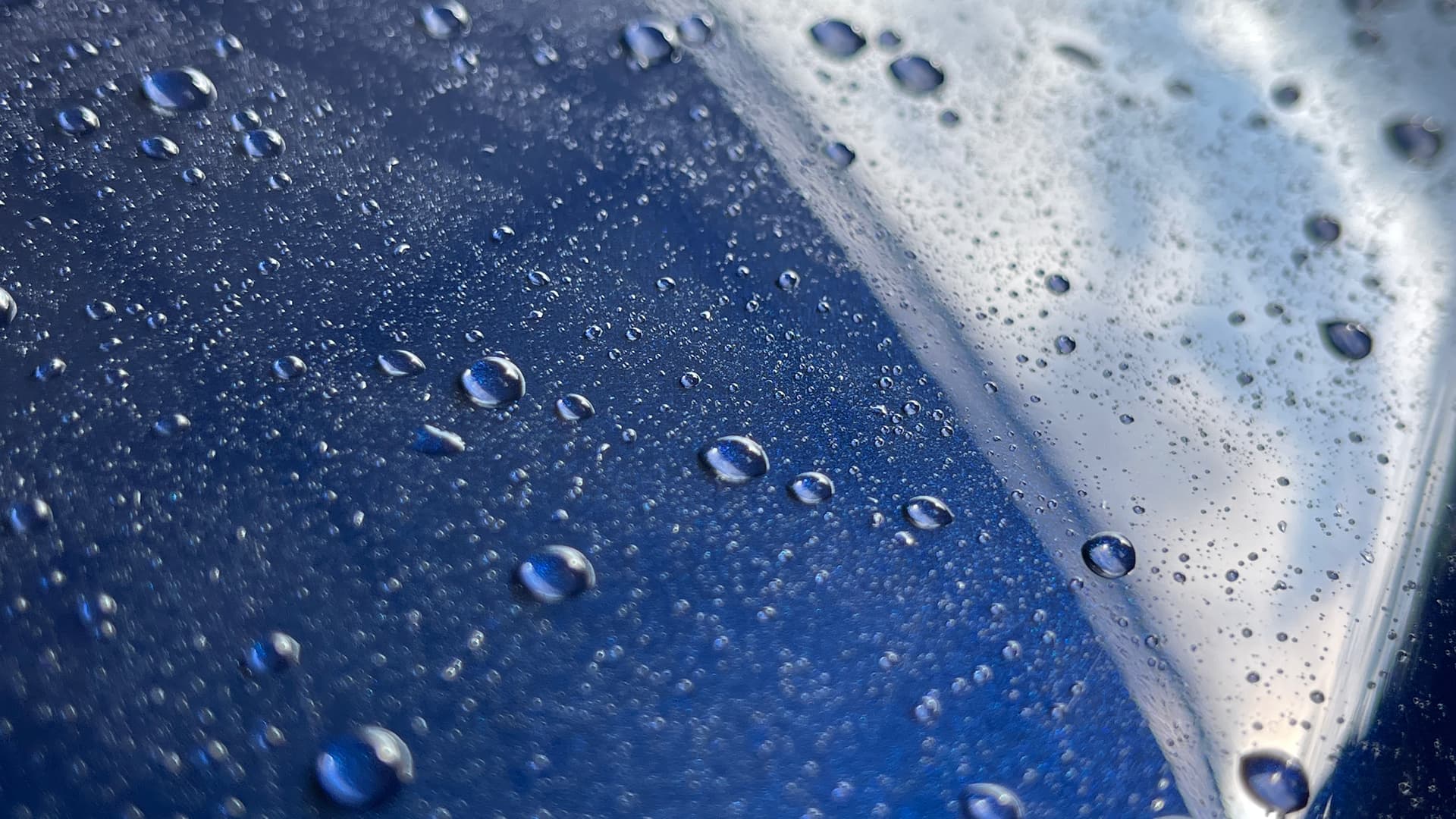

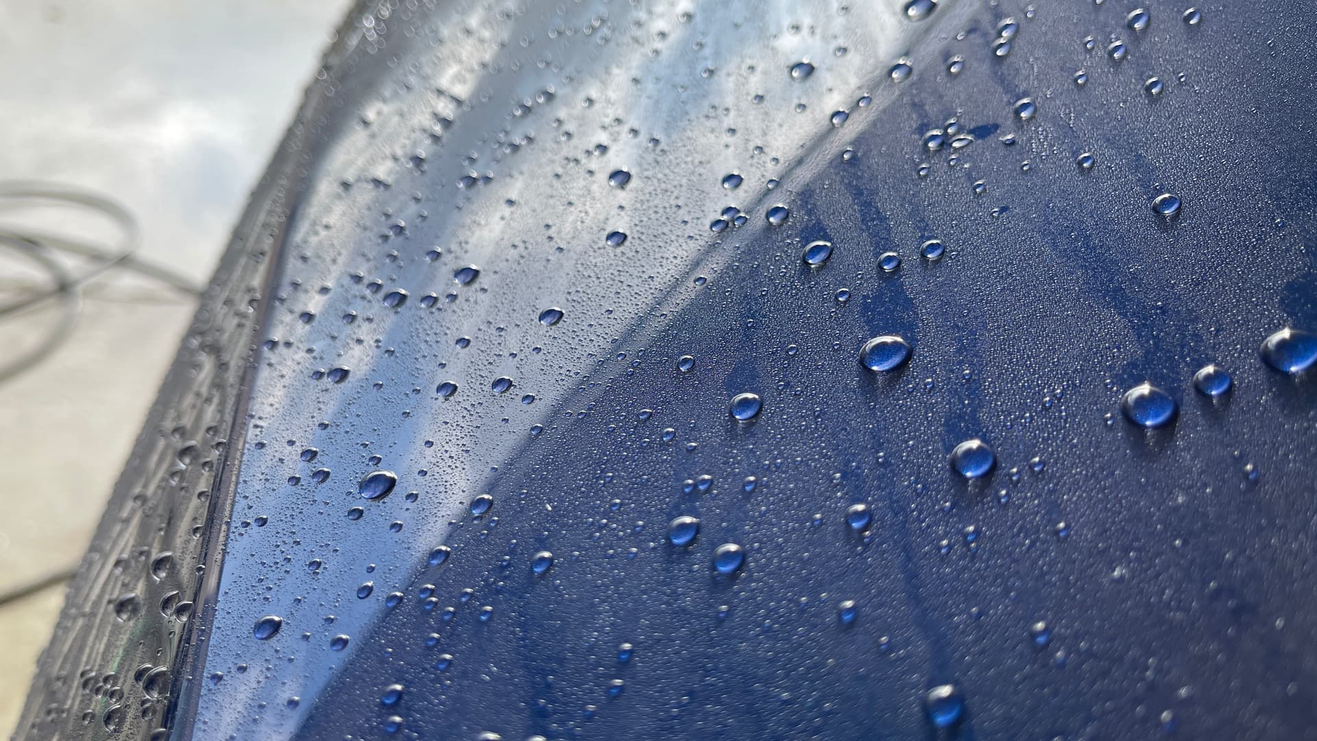

Im Vergleich eines meiner Kundenfahrzeuge mit der ServFaces Ultima in zwei Schichten aufgetragen nach einer Dekonwäsche. Die Versiegelung war zum Zeitpunkt der Aufnahme seit ca.1,5Jahren auf dem Fahrzeug:
Man erkennt deutlich die Unterschiede beim Perlverhalten des Wassers. Die Tropfen auf der ServFaces Versiegelung perlen stark, sind kreisrund. Die Hydrophobische Leistung bei dem roten Fahrzeug konnte fast nicht mehr festgestellt werden…
Allerdings muss ich auch dazu sagen dass ich nicht weiss wie bei dem ersten Fahrzeug, also bei dem roten, die Vorarbeiten ausgeführt wurden da es sich dabei nicht um meine Arbeiten handelt. Die Lackaufbereitung, also die Polierarbeit, Reinigung, entfetten usw. ist enorm wichtig für eine lange Lebenszeit und hohe Leistung der Versiegelung.

Es ist nicht fair hier einen Keramikhersteller schlecht zu machen ohne genaue Vorkenntniss was mit dem Autolack in den Zeit passiert ist.
Des weiteren sieht der rote Wagen ungewaschen aus weshalb auch kein Abperleffekt mehr besteht
beide Fahrzeuge wurden gewaschen. Es wurde eine Dekonwäsche durchgeführt, was ich oben aber auch aufgeführt hatte.
Der Kunde des roten Model Y berichtete mir, dass er das Fahrzeug in dieser Zeit 2x von Hand mit PH Neutralem Shampoo gewaschen hat. Eine Langzeitversiegelung wie es Keramikversiegelungen sind, sollten, bei „normaler“ Behandlung des Fahrzeuges, auf jeden Fall länger als 5 Monate halten. Ich garantiere sogar je nach Versiegelung eine Standzeit von 3 Jahren, bzw. bei einer anderen Beschichtung sogar von 5 Jahren.

Ich habe grundsätzlich keinen Hersteller oder Verarbeiter schlecht gemacht. Ich habe nur Fotos aus der Praxis gezeigt mit diesen zwei genannten Produkten. Ich habe ausdrücklich dazu geschrieben dass ich nicht sagen kann wie bei dem roten Fahrzeug das Produkt angewendet wurde. Ob es sich hierbei um eine Fachgerechte Anwendung handelt, ob der Lack ausreichend gut vorbereitet wurde usw.
Bei dem Vergleich der beiden Fahrzeuge muss man auch mit einbeziehen dass es sich dabei um Alltagsfahrzeuge handelt. Trotzdem ist bei dem roten Fahrzeug so gut wie keine Leistung mehr ersichtlich und man darf auch nicht vergessen dass es sich dabei um eine Standzeit von 5 MONATEN handelt, beim blauen Fahrzeug um ca.15 Monate und die Hydrophobie bei dem blauen Fahrzeug ist fast wie am ersten Tag. Die noch längere Haltbarkeit der Beschichtung bei dem blauen Fahrzeug ist also gegeben.
Bei dem roten Fahrzeug ist die Versiegelung noch dazu in mehreren Schichten aufgetragen worden und soll eine Haltbarkeit von 4-5Jahren garantieren. Wohlgemerkt, die Fotos entstanden nach 5 Monaten…

Zu dem roten Auto könnte ich nur näheres sagen wenn ich es gewaschen hätte.
Das Kunststoff am Radlauf und das Lackbild sagen auf dem ersten Blick erstmal das das Fahrzeug nicht gewaschen ist.

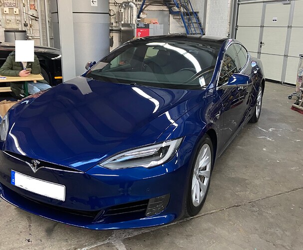

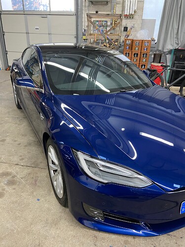

Ich hatte letztes Jahr einige Model S, Porsche, Audis mit Laufleistungen im Bereich von rund 100.000KM.
Ich kann über die Nanolex Si3D nicht viel sagen, da ich sie nicht verwende. Der Hauptpreis einer Versiegelung (wobei das falsch bezeichnet ist, da es sich dabei nicht um die Versiegelung alleine, sondern um den ganzen Prozess handelt -Reinigung, Defektbeseitigung, entfetten usw.) richtet sich wie ich oben beschrieben habe, nach dem Aufwand bei der Aufbereitung. Wenn sich ein Aufbereiter/Detailer 3 Tage mit Deinem Fahrzeug beschäftigt, kann sich jeder ausrechnen welcher Betrag hierfür gerechtfertigt ist :wink:
Ja auch bei einem Gebrauchtwagen lohnt sich eine Keramikversiegelung.
Hier ein Beispiel von einem Model S der fast 300 t km drauf hatte

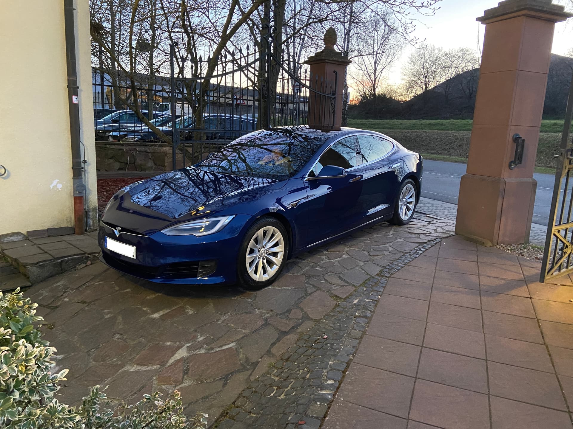

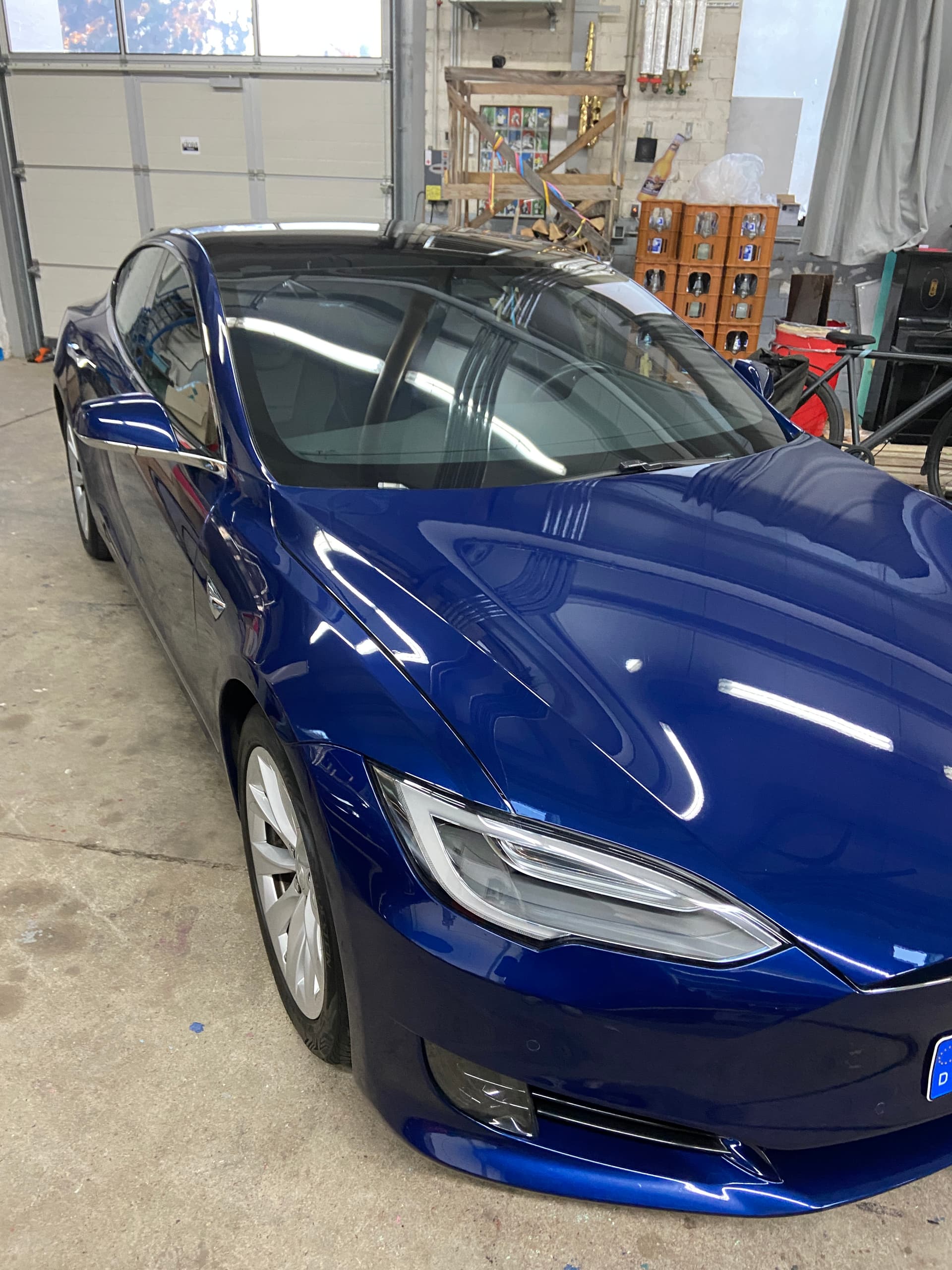

Ich habe nicht weit von meinem Wohnort einen Keramikversiegler gefunden.
Er hat für 650 Euro den Lack meines 9 1/2 Jahre alten Model S mit Knete gereinigt, mehrstufig poliert und mit 2 Schichten Keramik und einer Schicht Härter versiegelt.
Das ganze hat 3 Tage gedauert und hat aus meiner Sicht ein gutes Preis/Leistungsverhältnis.
Hier das Ergebnis:

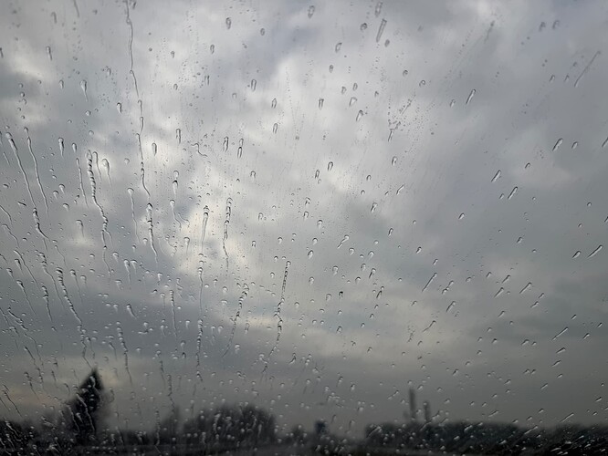

Auch die Windschutzscheibe wurde versiegelt.
