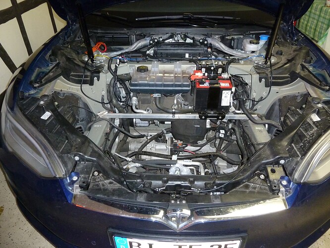

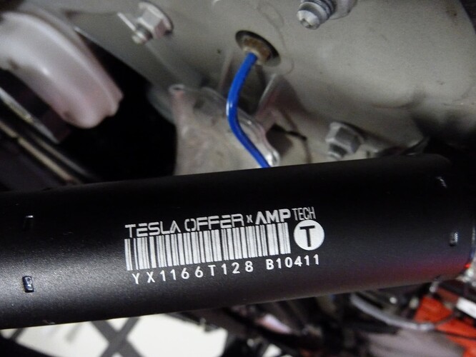

Am Samstag bin ich endlich dazu gekommen,
den automatischen Frunkhaubenöffner von AMPTech zu montieren.
Da mir momentan Lübeck zu weit war für eine Montage,
war @Michael_Scharnberg so nett, mir den Öffner auch ohne Montage bei ihm
zu verkaufen. Dafür hier nochmal vielen herzlichen Dank für so viel Flexibilität.
Nach Studieren der Anleitung dann festgestellt, dass eigentlich nur ein wenig
Alubutyl fehlt, bevor ich loslegen kann.
Nach der Demontage der Abdeckungen, Frunkwanne und Filter dann die große Frage:
Wo sollen die Komponenten eigentlich verbaut werden, denn so richtig Platz ist unter
den Abdeckungen/Frunk nicht wirklich.
Die Hotline von AMPTech ist aber wirklich super gut erreichbar, selbst am WE…
Nach ein paar WhatsApp-Nachrichten und zusätzlichen Fotos von möglichen Einbau-
möglichkeiten konnte es dann losgehen.
Ab jetzt keine Fingerabdrücke oder schmutzige Hände mehr beim Frunköffnen…
So langsam wird mein Model S fertig… :innocent: :heart_eyes:

Für die Montage habe ich im Endeffekt ca. 2-3 Stunden benötigt,
da die Anleitung nicht ganz das abbildete, was man zur schnellen Montage braucht.
Hier sind natürlich Partner-Werkstätten wie JÜRS von Vorteil, da sie das schon öfters
gemacht haben. Eigentlich ist das Ganze kein Hexenwerk. Man muss halt aufpassen, wo man die Bowdenzüge und Leitungen herlegt. Wichtig auch, dass die Stecker hörbar einrasten.
Eine Zugprobe ist da immer angebracht. Die Stecker sind auch sehr filigran, sodass man
sehr aufpassen sollte, wenn man sie zusammensteckt.
Ein wenig „Schrauber“-Erfahrung sollte man aber schon haben, sonst lieber machen lassen.
Eine LED ist definitiv einfacher zu tauschen… :wink:
Beim Dämpfertausch ist eine weitere Person zum Halten auch nicht verkehrt.
Der Dämpfertausch dauert dann auch nur wenige Momente.
