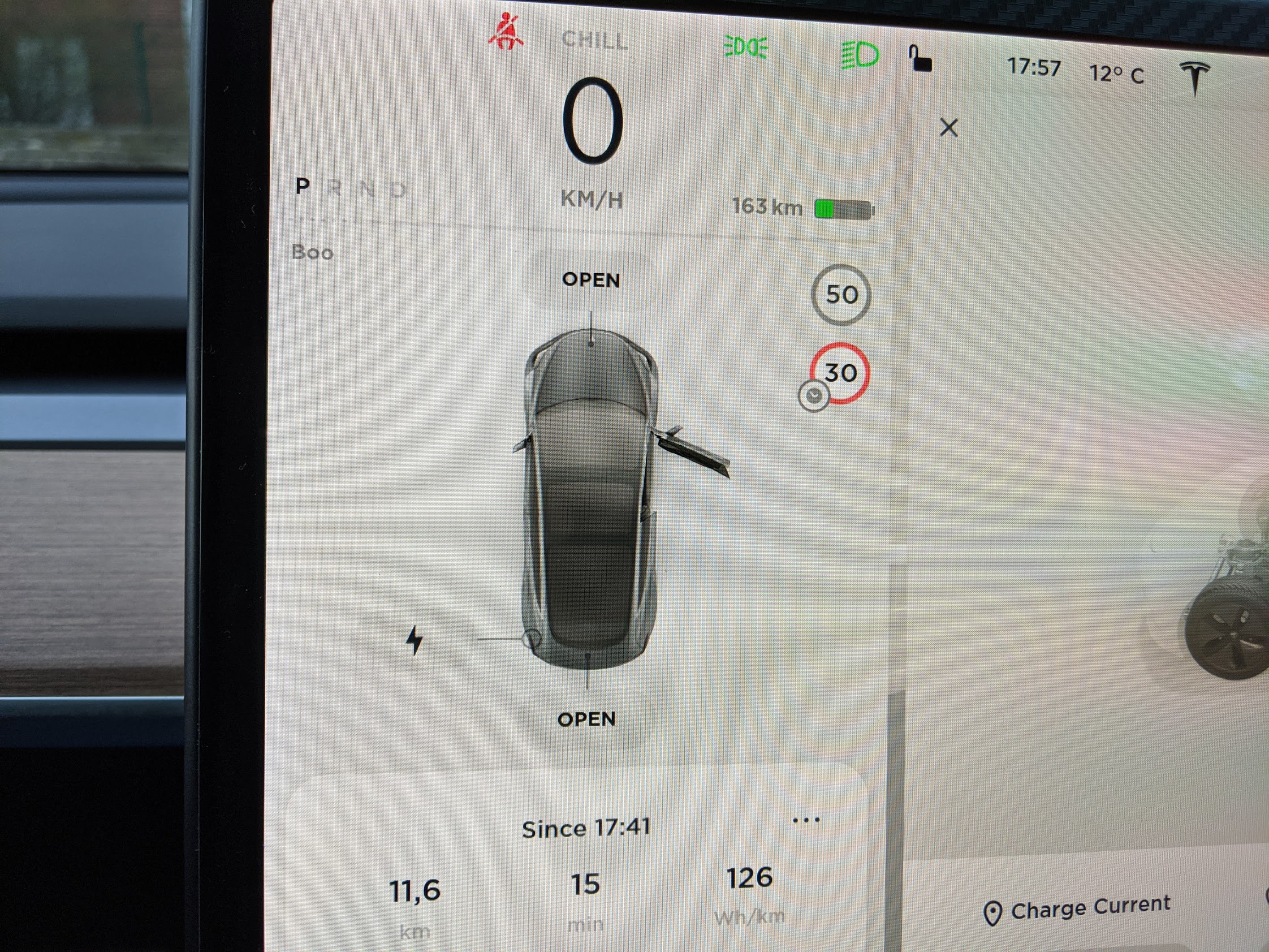

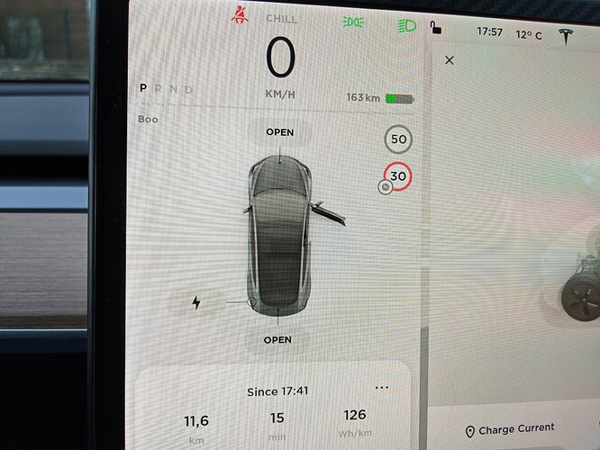

Ist jetzt nicht unbedingt Winter aber auch keinen Sommer und die Batterie war kalt und nur 50kW Regen:) Flach in der Stadt mit etwas Verkehr und vielen Ampeln. Macht rechnerhisch von 0-100% bei meinem Auto ca. 550km. Wie war das noch mit den Werksangaben? :laughing: :laughing: :laughing:

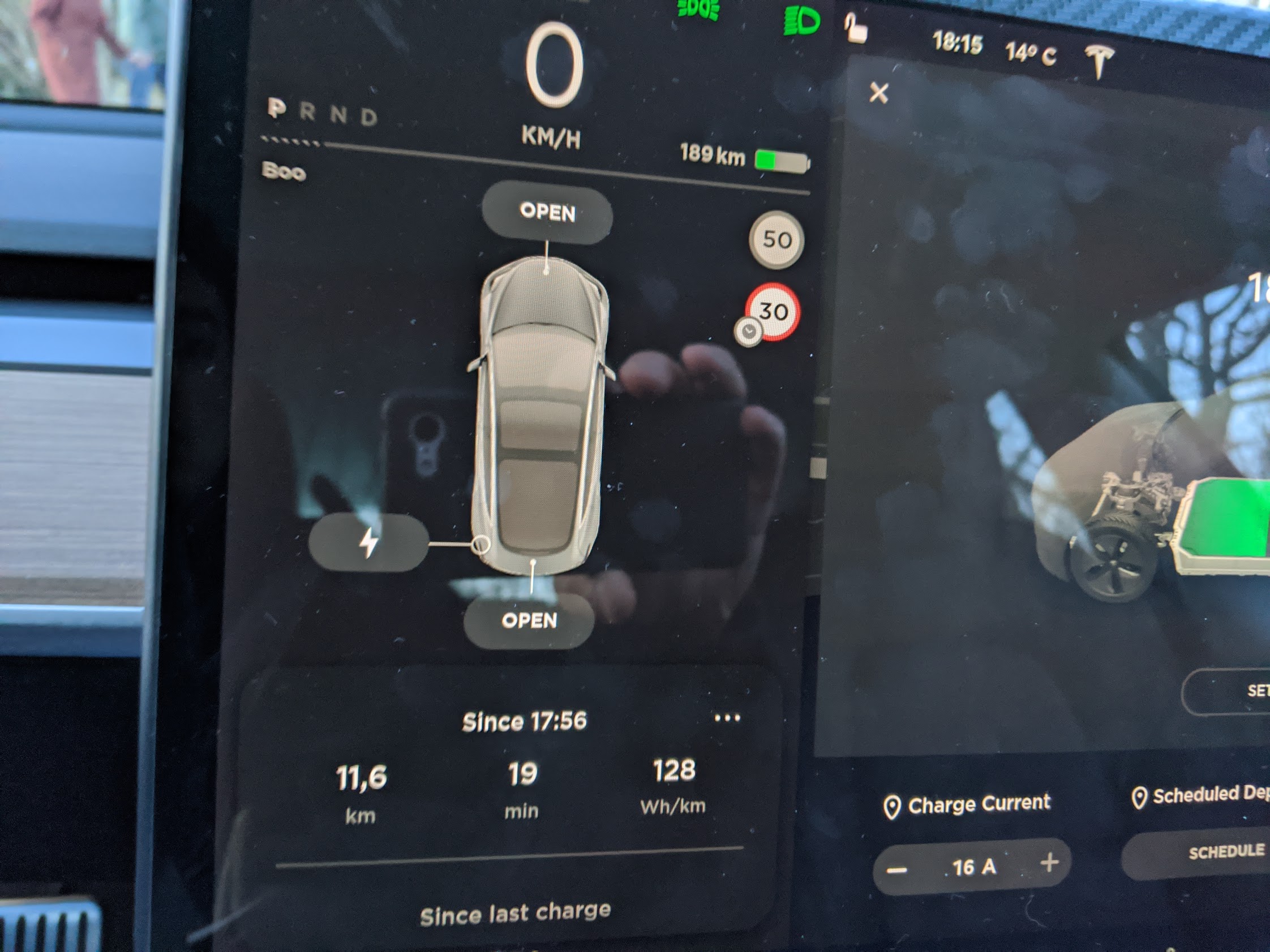

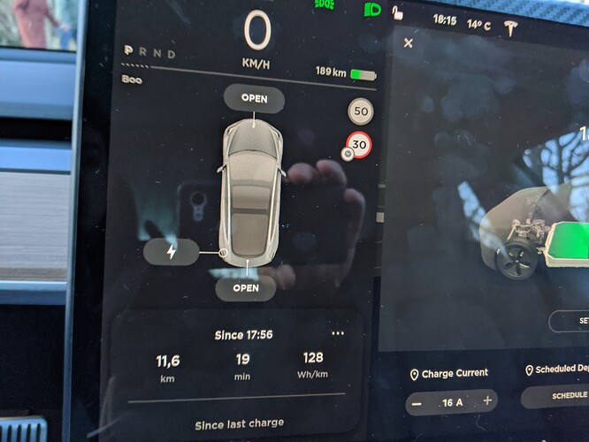

Bei 15°C und Sonnenschein und somit ohne Heizung stehen die 128Wh bei meinem SR+ nach einer Landstraßenfahrt von 45km bei einem Durchschnitt von 68km/h. In der Stadt liege ich bei 95Wh/km, damit rücken die 531km in greifbare Nähe.

Selbst mit den unmöglichen 95Wh/km (hast du vielleicht mal ein langes Video oder ein Test Bild? - solche Werte glaube ich kaum und habe noch nirgendwo gesehen…) sind rechnerisch ca. 515km drin und keine 531km.
