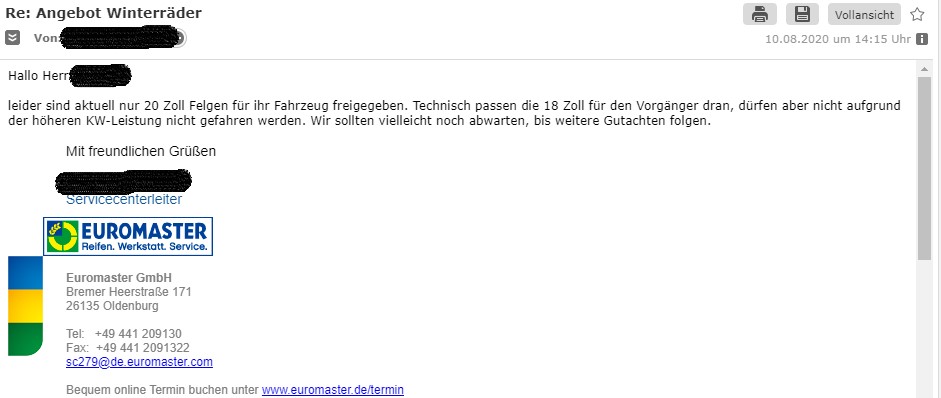

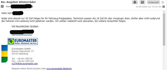

Ich habe bei Euromaster als „Tesla-Partner“ Winterräder angefragt. Habe dem Kollegen dann den Fahrzeugschein als Foto gemailt (M3 SR+ AAZ).
Siehe Antwort. Das ist ja was :thinking:
Öhm…laut meinem COC für das SR+ (AAZ) dürfen da gar keine 20er drauf…
die haben das sicher mit dem Performance verwechselt…
Der wird den mit dem Performance-Modell verwechselt haben.
Aber auch für den Performance gibt es bereits Gutachten mit 19’ Rädern.
Bei den Gutachten auf die VIN Nummern und den Bremsscheibendurchmesser vorne (355mm) achten
