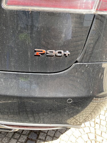

Loaner aus MuC
2 möglichkeiten.
  1. P85+ mit dem 90er aufkleber
  2. P90D ohne D dafür mit +
Eindeutig ein Hecktriebler vor FL mit dem großen Frunk und dem Geheimfach dass es nur ohne vorderen Motor gab.
Ausserdem an der Ampel eindeutig Hecklastig.
FIN aus den 20000ern. Kein AP nich die alte runde Anzeige im Kombi. Das war sicher nie ein 90er vom Werk
Dann wars ein P85+
Wir haben so ein Ding und der wird gern leicht hinten.
Btw… wir haben auf der Arbeit unsere Kundenersatzfahrzeuge auch gern mal mit aufklebern „frisiert“… wenn Mechaniker langeweile haben :grin:
Der Akku Aufkleber vorne rechts ist ein 90 er und innen drin aufm Kombi/Center steht auch P90+
Das wäre dann der erste P90+ RWD :wink:
Meines bscheidenen Wissens derzeit ist das die 90er ab Werk nur Allrader waren.

Wollte das nur zeigen dass es geht da der TE oben diesbezüglich angefragt und abgewiesen wurde. Daher nur teils OT
Sicher? Frag mal bei @Boris nach, ob er seinen noch hat! Falls ja, gibt es mindestens zwei P90+ :wink:

Sehr sicher, da das P85 waren mit defekten original Akku die nen 90er bekommen haben.
EDIT: Mir gehts darum was man ab Werk bestellen kann/konnte… und da waren die 90er NUR AWD`s :wink:
