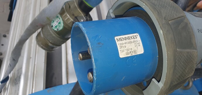

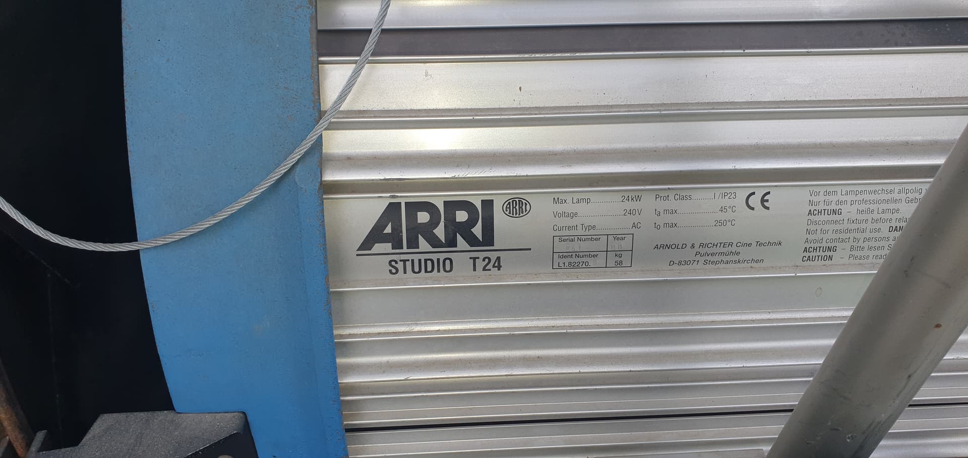

Nach „der VDE“ könnte ich sonst meine 24kW Lampe mit CEE blau Stecker nicht mehr nutzen.

Das Ist leider auch Quatsch. Du darfst die VDE übergehen sobald Deine Elektroistallation von der Stromleitung getrennt ist (echte Insel).
Sobald Du aber netzgeführt arbeitest darfst Du auch intern keine Geräte über 11kW betreiben ohne diese zu beantragen.
Und ein 24kW einlhasiges Gerät wird Dir heutzutage kein Netzbetreiber genehmigen.
Es gilt natürlich Bestandsschutz. Wenn Du das Ding schon lange genug hast dann darfst es betreiben.
Dann ist ja putzig, das wir die Lampen weiterhin kaufen und auch fleissig verwenden.
Sollte dann vieleicht man jemand dem Marktführer sagen.
Anders als bei US Fahrzeugen ist die Typ2 Ladedose am Fahrzeug nur für 32A ausgelegt, könnte somit bei 48A überhitzen.
Halt jetzt aufpassen. Veranstaltungstechnik hat da weil temporäre Installationen natürlich andere Regeln.
Zuhause privat darfst Du das Ding sicher nicht betreiben.
Auf der Messe oder im Theater ist das widerum was anderes.
