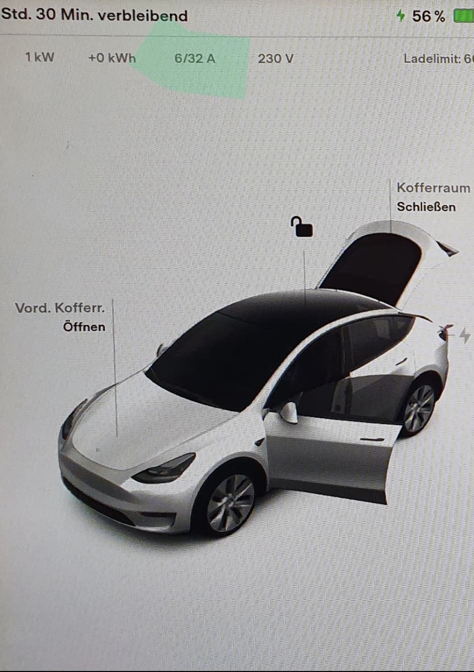

Ja, ich hab nur kein Kabel mit nicht-vergossenen Steckern, das ich für so einen Test opfern würde. Bin mir aber sicher, dass das klappen wird, da der Onboard-Lader in EU und US ident ist. Und in der EU ab und an auch 48A angezeigt wird (siehe Screenshot) - auch wenn das meist nach nicht perfektem Ladeende passiert.
Es ging ja darum was geht, und nicht was erlaubt ist :wink: Und gehen tun 3x 16A, also 48A bei den Model 3/Y. Nur im Auto einstellen wird eventuell kompliziert. Da macht er glaub bei 16A zu. Wenn aber die Wallbox steuerbar ist und mehr geben kann. Zumindest unsere S/X können wir über den Go-e problemlos mit 32A einphasig laden. Die Lader könnten 72A, aber die Box macht nur 32.
