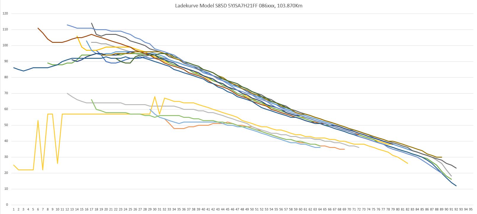

Hier meine Aufzeichnungen vom Laden am Supercharger (mitgeschrieben am Ipad in Excel):
Ich hab immer nur dann mitgeschrieben wenn ich mir die Ladeleistung nicht mit nem Zweiten teilen musste.
Als die Ladekurve noch gepasst hat waren die Außentemperaturen zwischen 3 und 31°C
Ab September waren die Außentemperaturen zwischen 3 und 15°C
Man sieht schon deutlich den Unterschied wobei ich selbst im Sommer 2019 noch mit bis zu 113kW geladen habe, ab etwa September war das dann ganz anders.
Werde demnächst mal wieder ins SC schaun bzw mir nen Servicetermin buchen, mal schaun… vermutlich ist aber alles mit dem Auto in Ordnung
Sollte sich bis zum Sommer das Ladeverhalten nicht drastisch verbessern, hat das Auto für mich die Langstreckentauglichkeit verloren und das wars dann für mich bei Tesla…

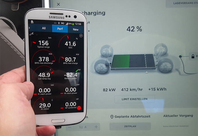

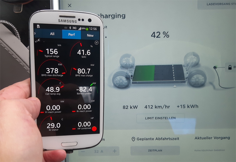

War Heute 160km auf der Autobahn unterwegs. Aussentemperatur +1°, die Celltemperatur blieb 20° stehen. Hab dann den Wahsninn+ für die letzten 50km eingestellt. Die Celltemperatur stieg dann bis auf gut 42° bis zu SuC. Mit 22% angekommen und Anfangs mit gut 100kW geladen und sank dann wie früher langsam nach unten und die Temperatur stieg bis 48.9° an. Bei 42% gabs noch 82kW. Das sind schon gute Werte, aber der Verbrauch stieg auch für die Heitzung von 220 auf 282Wh/km (Ø120km/h auf Schweizer Autobahn). Es scheint das die Celltemperatur einen grossen Einfluss auf die Ladegeschwindigkeit hat.
Ob man mit Wahnsinn+ (Akkuheizung) etwas einspart? Den Mehrverbrauch für die Heizung muss ich dann ja auch wieder nachladen.
Ich will das nicht nachrechnen und dann merken, dass ich 2 Minuten einsparen könnte, wenn…
Version ist 2019.40.2
Ich warte auf den Sommer dann wirds besser oder vielleicht sogar wieder gut.

Alfi kurze Nachfrage:
Funktioniert das GalaxyS3 mit Scan my Tesla?
Danke für ne kurze Info.
"PlanB
Ja, funktioniert. So hat mein altes Handy nochmals einen neuen Einsatzzweck. Hab eine Halterung gedruckt und ist jetzt immer mit dem Auto verbunden.
Gut dann kann ich ja das „ Wurfgeschoss“ auch wieder aktivieren
Danke für die Nachricht.

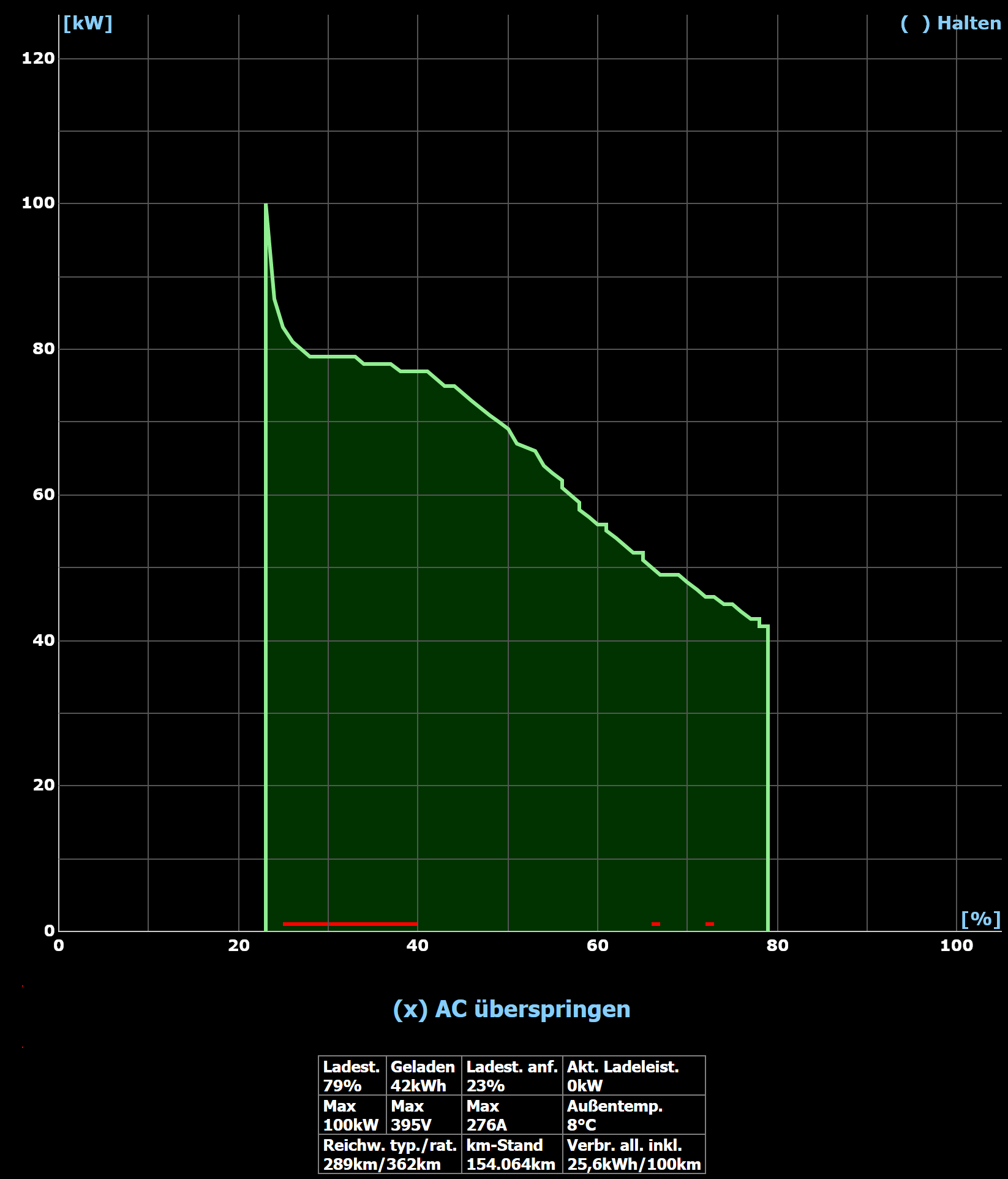

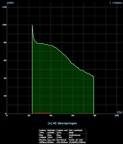

Hier ein gutes Beispiel wie sich Akkuheizung auf Ladeleistung auswirkt. Die rote Linie unten, bedeutet dass die Akkuheizung ( Wahnsinn + PD Modelle ) in diesem Bereich an ist. Die Ladeleistung fällt kaum ab.
Getestet mit ( noch ) gratis Software von: tess.sowas.com/
konnte die Akkuheizung bei Anfahrt zum SUC nicht anwählen da SoC zu gering.
Bei 20% Einbruch wurde ein anderer SUC angesteckt.
Ladeleistung leider nicht so hoch wie oben; eventuell Reduktion am „Heimlader SUC“

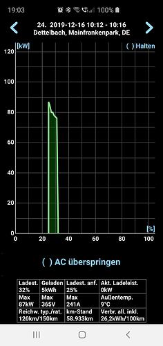

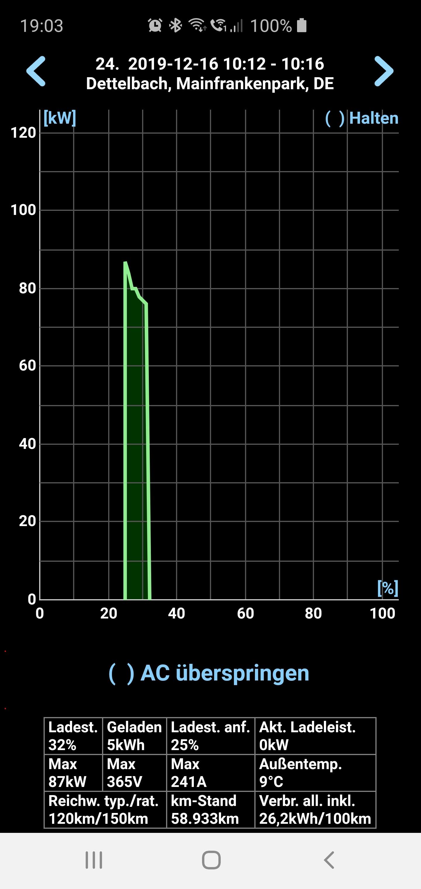

Gestern ging es morgens um acht von mir Zuhause nach WÜ. Auto vorher noch mit der neuen Zeitvorwahl entsprechend „vorgeladen“ und vorkonditioniert. Dann 214 Kilometer zum SuC Mainfrankenpark gefahren - Wahnsinn und meistens zwischen 120/130 gezockelt…
Erschreckend war trotzdem, wie lahmarschig er dann laden wollte. Wohlgemerkt als einziger am SuC - die anderen 17 Stalls waren also nicht belegt.

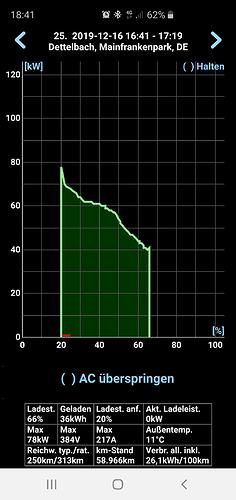

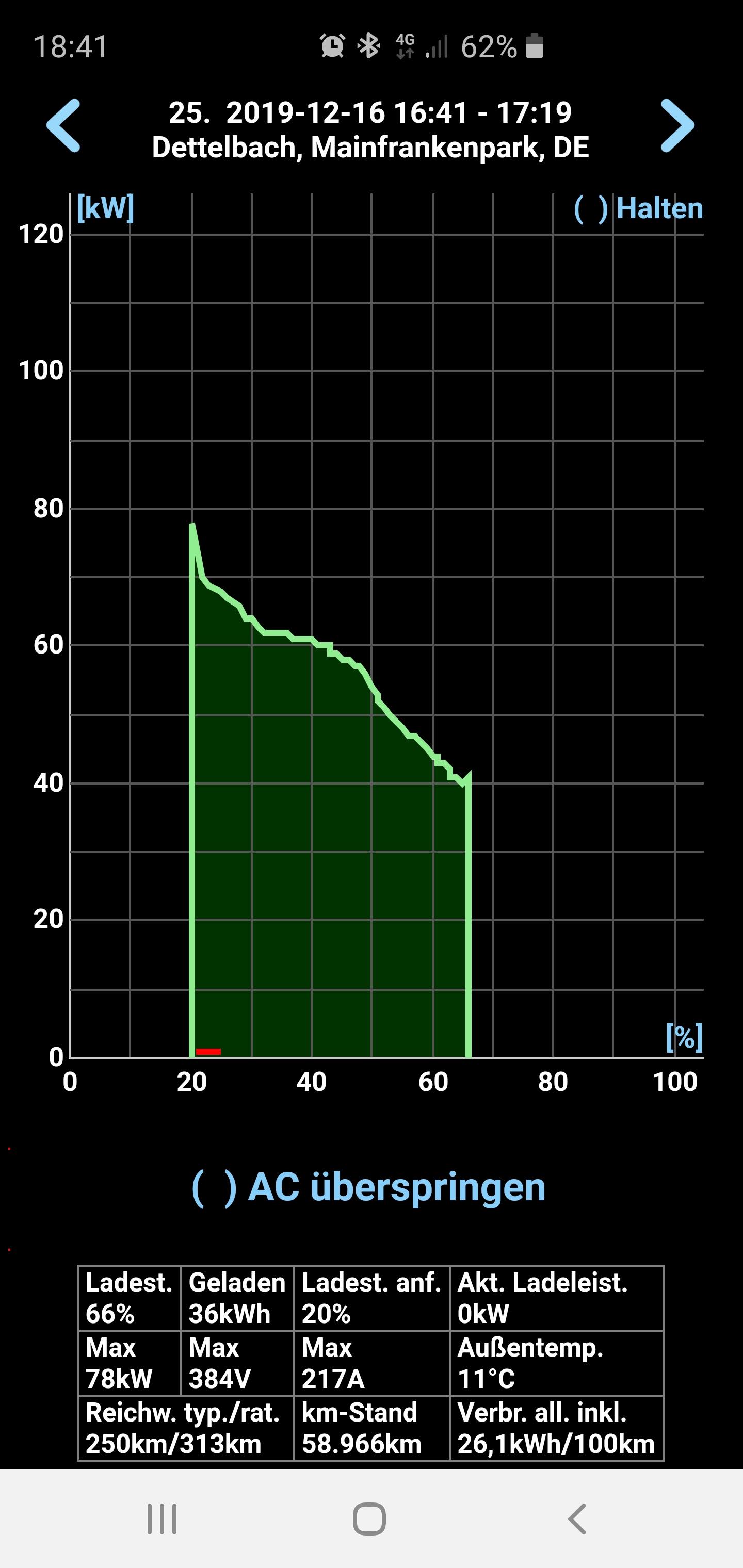

Dann am Nachmittag ging es wieder zu dem SuC, um für die Heimfahrt zu laden. Der Akku war trotz rund 20 Kilometer Fahrt vorher (und Stunden im Parkhaus) wohl doch wieder etwas zu kalt - siehe roter Strich…
Wieder stand ich die meiste Zeit alleine dort - erst später kamen zwei andere dazu, was dem 18er SuC aber eigentlich nichts ausmachen sollte.

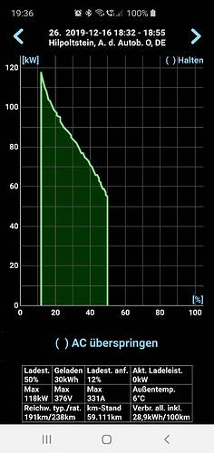

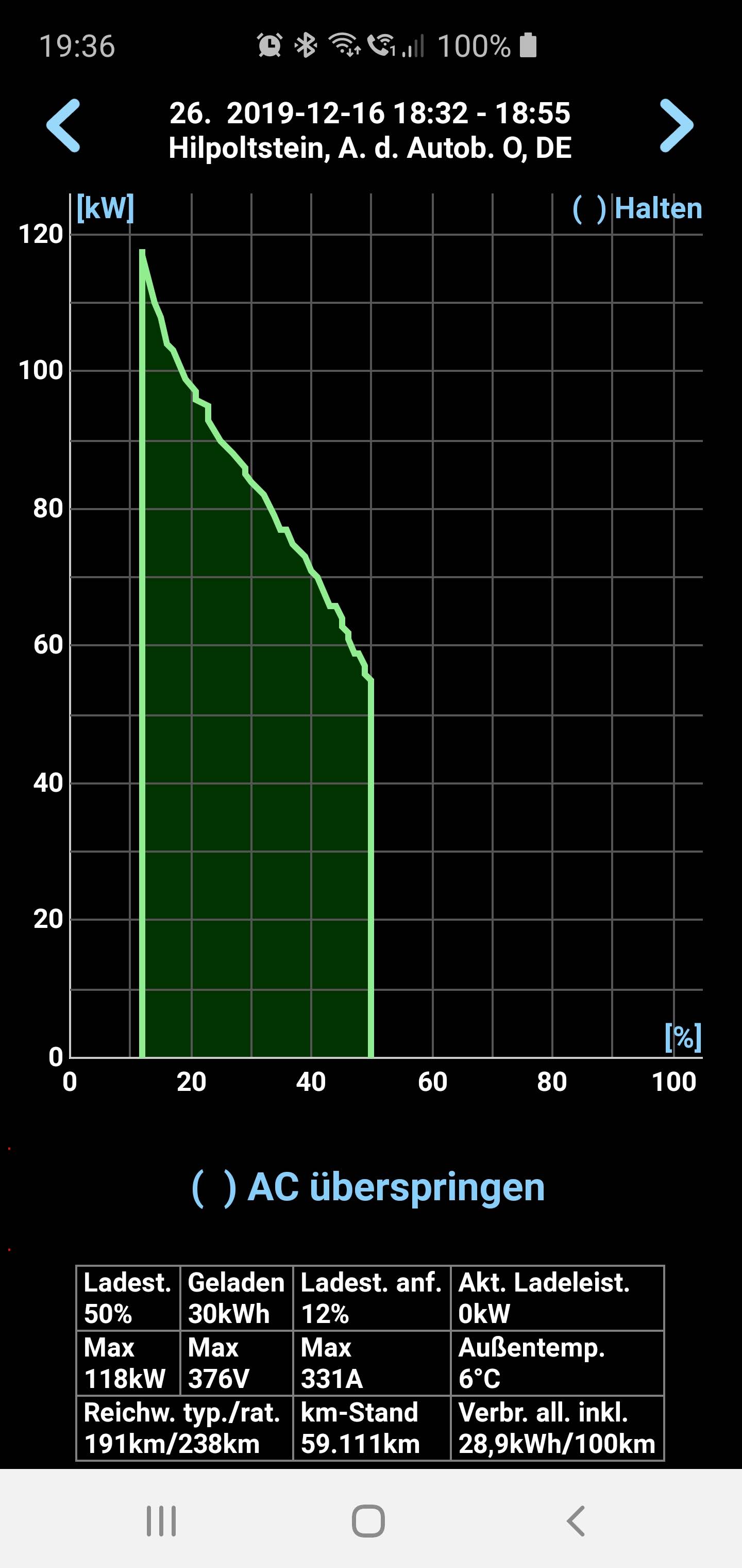

Dann hab ich bei der Abfahrt auf Wahnsinn+ geschaltet und des SuC Hilpoltstein als Ziel angegeben…
die P’s können sich ja wenigstens noch etwas helfen mit Wahnsinn+ .
TmSpy laufen lassen neben tess.sowas zeigt beim Laden, dass der Batterieheizer bei mir nur bis ca. 30°C an ist.
Hast du zusätzlich zu Wahnsinn + auch das Fenster - Maximale Batterieleistung - aktiviert?
[attachment=2]Screenshot_20191217-190332_Chrome.jpg[/attachment]
Wieder stand ich die meiste Zeit alleine dort - erst später kamen zwei andere dazu, was dem 18er SuC aber eigentlich nichts ausmachen sollte.[attachment=1]Screenshot_20191216-184148_Chrome.jpg[/attachment]
[attachment=0]Screenshot_20191217-193619_Chrome.jpg[/attachment]

Natürlich, weil sonst heizt er ja nicht, oder?
