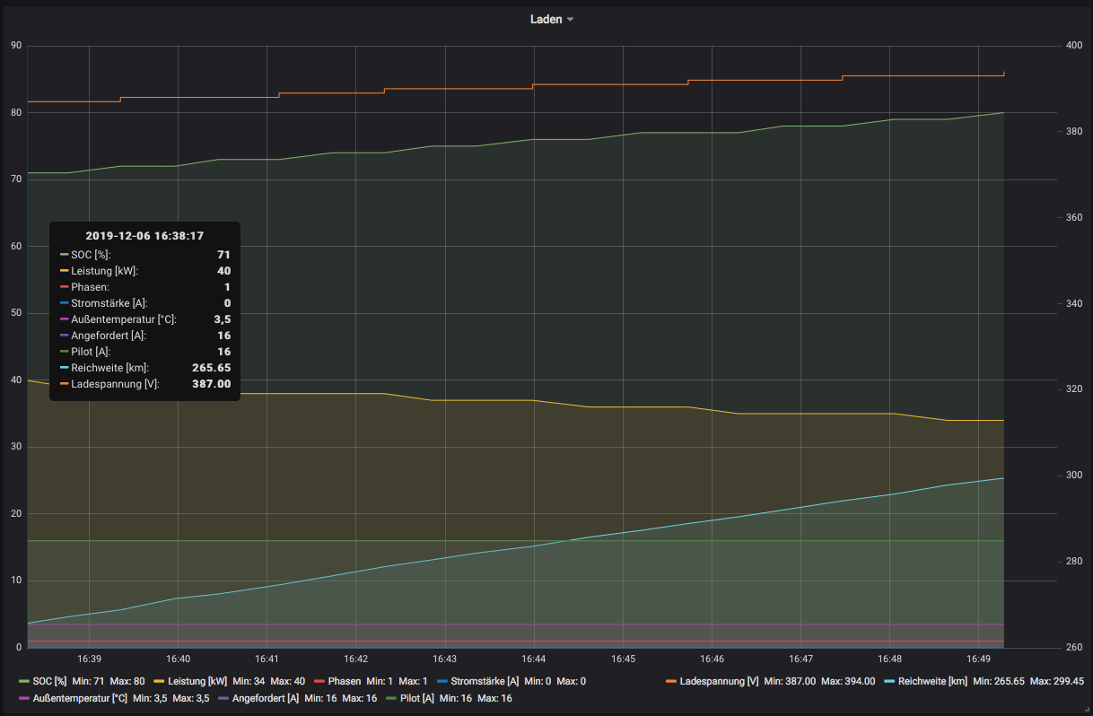

ich hab das ja schon öfters gepostet - ist direkt von Tesla für unseren 85er
in 40 Minuten kommt man jetzt nicht einmal von 20 auf 80%

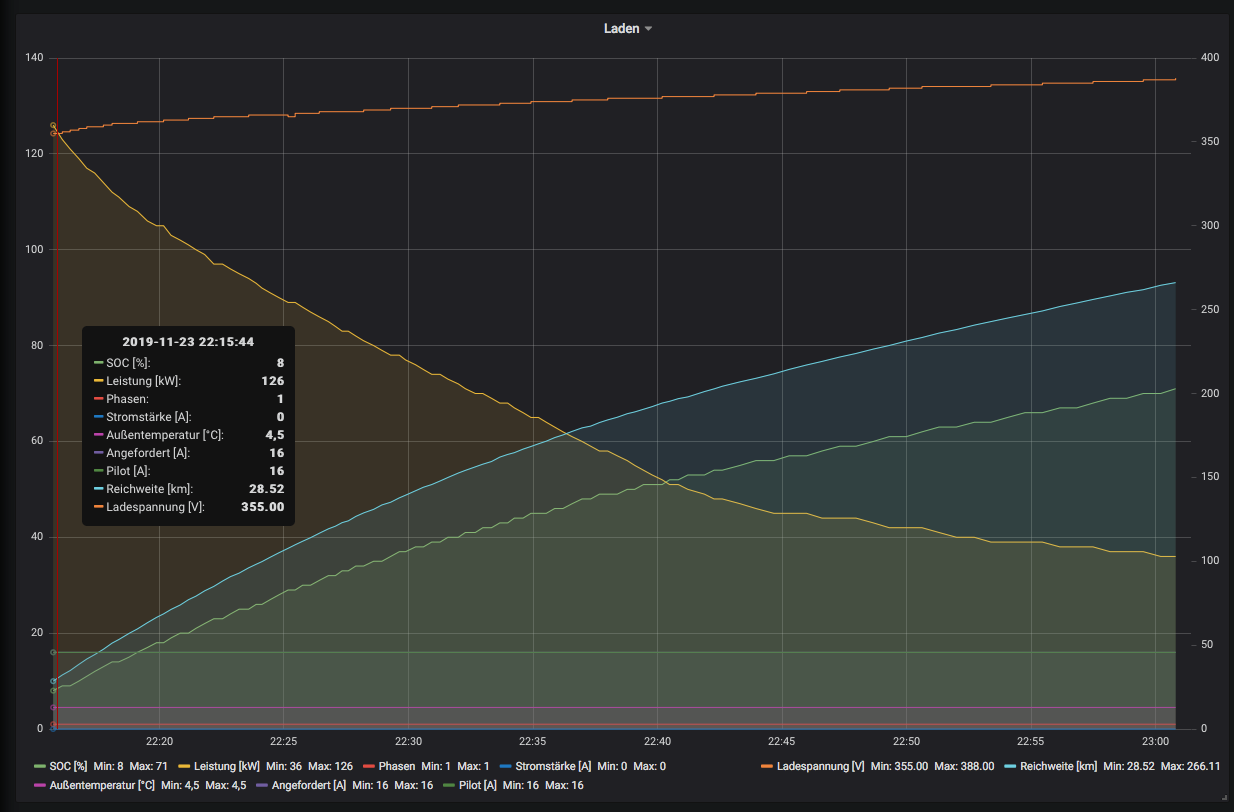

Vergleich November 2019
8% → 71% in ca. 45 Minuten
71% - 80% dauern ca. 11 Minuten
