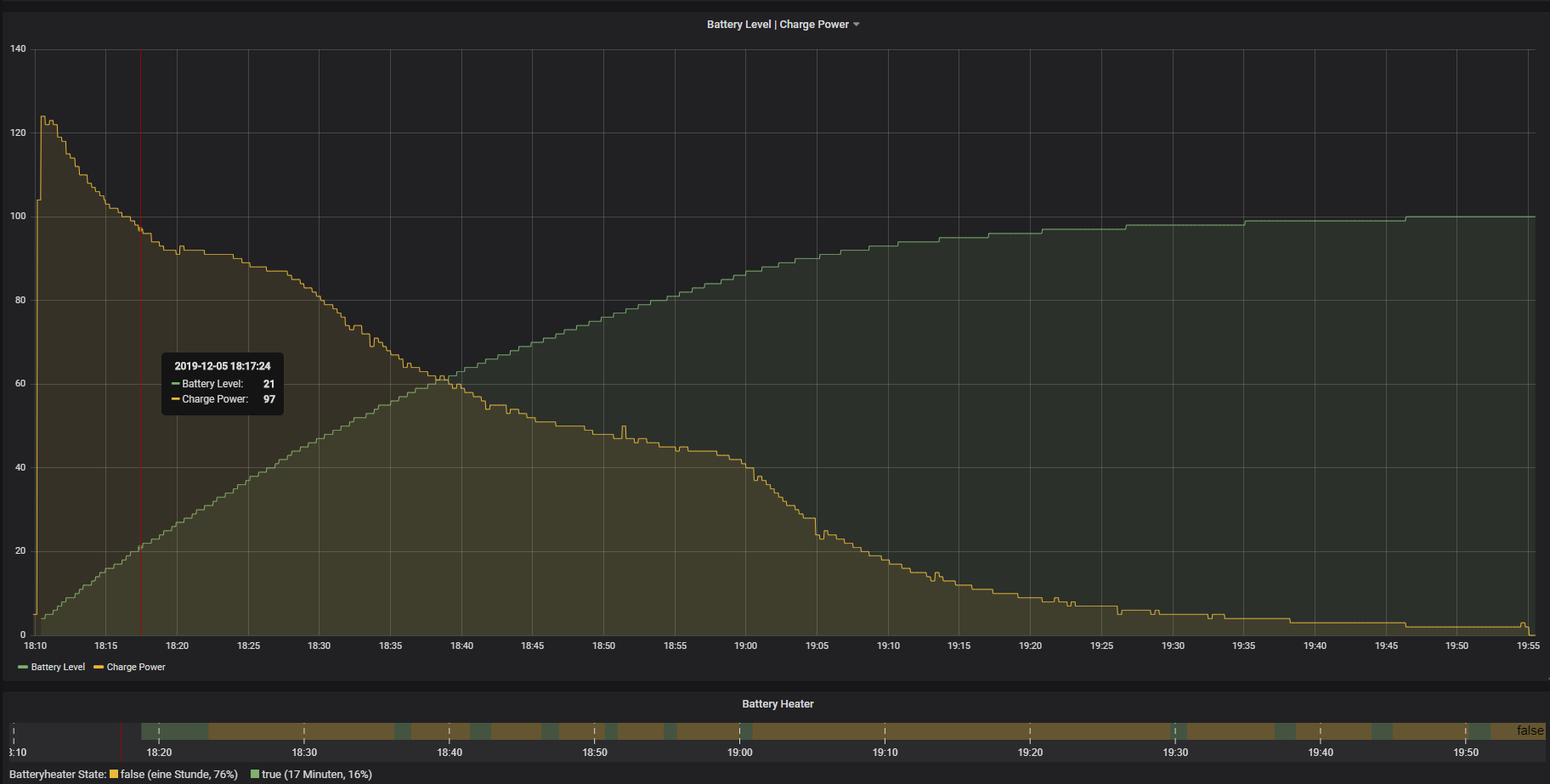

Durch den Tipp hier beim Laden den Wahnsinn+ (bzw. Von Sinnen+) laufen zu lassen, hat bei meinem P85D auch zu einer besseren Ladekurve geführt. Anfahrt zum Supercahrger erfolgte vehrkehrs- und ladestandbedingt mit relativ langsamem Autobahntempo von um die 100 km/h für etwa 45 Minuten. Ankunft am Supercharger mit 3%. Wahnsinn+ konnte beim Ladestand von 21% aktiivert werden. (roter Strich)
Man sieht nach der Aktivierung von Wahnsinn+ ein gewisses Platau in der Ladekruve bei dem die Ladeleistung weniger stark abfällt.
Batterie % Ladeleistung Zeit Ideal Range 4 124 kW 1 Min. 3 km 10 112 kW 3 Min. 27 km 20 98 kW 7 Min. 61 km 30 92 kW 11 Min. 96 km 40 87 kW 16 Min. 131 km 50 76 kW 21 Min. 167 km 60 62 kW 28 Min. 203 km 70 52 kW 35 Min. 240 km 80 46 kW 43 Min. 271 km 90 30 kW 53 Min. 307 km 100 96 Min. 342 kmDa ich erst seit kurzem logge habe ich noch keine guten Vergleichswerte und kann die Aussagekraft der „Ideal Range“ noch nicht gut einsortieren. Das Auto zeigte am Ende 351 km Reichweite an. Ob dies durch die momentan niedrigen Temperaturen (2,5 Grad Aussentemperatur während des Ladens) oder durch „Reichweitengate“ zustande kommt weiss ich daher noch nicht.
Danke jedenfalls für den Tipp den Wahnsinn+Modus während des Ladens einzuschalten.
Moin, ich fürchte dein Auto ist auch vom Reichweitengate betroffen.
Die Berechnung der TR ist unabhängig von der Temperatur.
Zumindest ändert sich bei mir diese nicht, egal ob Sommer oder Winter.
Ich hatte vorher 390km TR, jetzt nur noch 355km TR.
