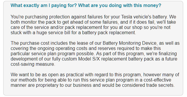

Ja, das machen wir ja alle. :wink: Es gibt da natürlich schon die eine oder andere Beschreibung was z.B. mit dem Erwerb eines BatteryServicePlan im Anschluss an die Tesla Garantie bekommt:

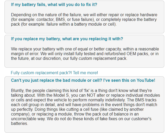

Ergänzend werden Reparaturbeispiele genannt oder der Austausch beschrieben:
Sollte man bereits einen defektes Battery Pack ausserhalb der Garantie haben (wenn tatsächlich eine Zelle und somit ein Modul defekt ist) hat wk057 im TMC Forum erklärt, die anderen heilen Module mit denen eines Tauschpaketes zu verrechnen. Man bezahlt für das gebrauchte Batteriepaket also die Arbeit und im wesentlichen z.B. ein Modul. Nur nach North Carolina muss man halt hin…
