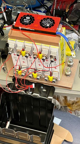

12V AGM Batterie von Tesla gegen eine Winston 12V/40Ah LiFeYPO4 Batterie getauscht
Naja, mittlerweile gibt es auch prismatische LTO-Zellen (-40…+60 °C) mit 30Ah.
6S könnte dann für den Pre-Facelift Model X passen - auf dem Foto ist der Original-Metallkäfig/Halterung von der 12V AGM Batterie zu sehen.
Allerdings dann „seitlich stehend“ (Anschlüsse nicht nach oben) - ob das auf Dauer funktioniert, wäre zu bezweifeln…
