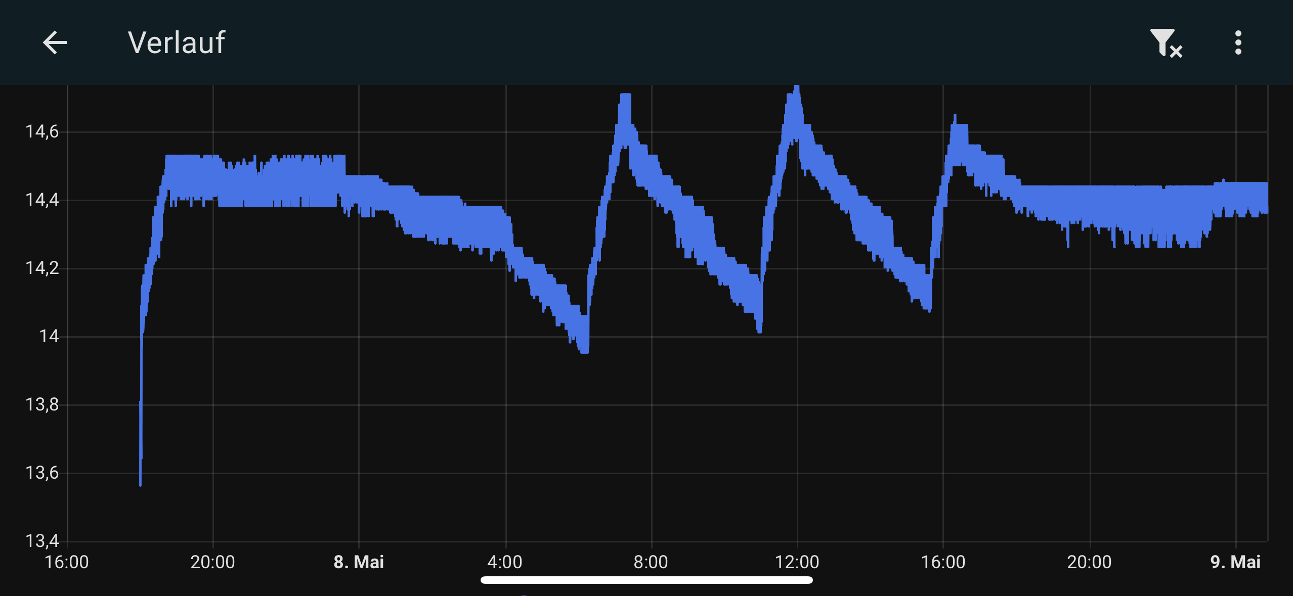

Funktioniert seit mehreren Tagen Problemlos nur die Ladelogik ist mir ein Rätsel mal dauert es länger bis er nach läd, mal weniger lang, mal hält er die spannung, mal nicht…
In dem Bild steht er einfach im Carport keine App oder Schlüssel zugriffe etc. Steht einfach und sollte schlafen.
Das sagt nichts aus, nach einem kalten Winter interessiert mich das Ergebnis.
Schläft das Fahrzeug mit der Ersatzbatterie überhaupt ein? Auf der Grafik sieht das nicht so aus.
Normal wäre, das er bis zu 45h (oder mehr?) schläft ohne Nachzuladen, 20-30h wären evtl. noch akzeptabel wenn das Fahrzeug ohnehin jeden Tag genutzt wird.

Ja aber die alten softwares bekleckern sich da nicht mit Ruhm. Die langen geraden Bereichen ist der DCDC an also pennt er manchmal aus dem nichts raus nicht mehr weiter nach dem er für s laden aufgewacht ist.
Der Vampire Drain ist von Mittwoch 17uhr bis Freitag 12Ihr bei 3% mit der Kurve 12V Ladekurve wie oben gepostet.

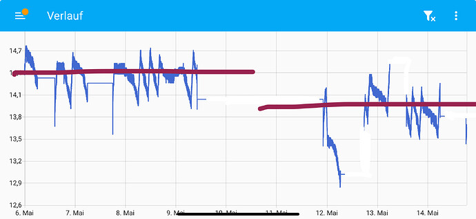

Ich verstehe es einfach nicht.
Das Auto macht was es will.

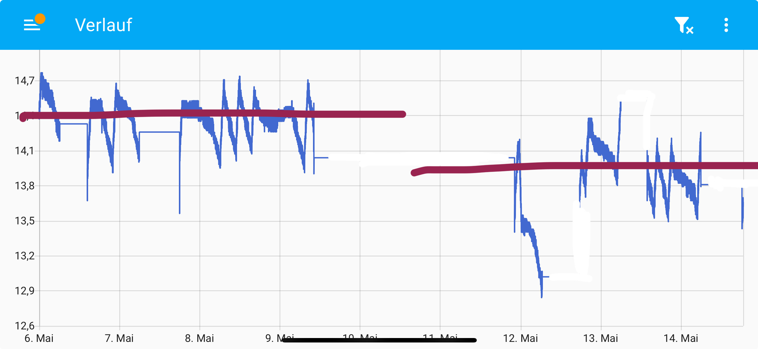

Letzte Woche war die Ladekurve zw 14,1 und 14,7 (rote linie links)

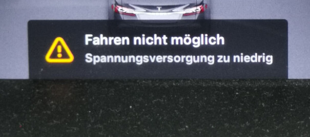

Jetzt ist sie zw 13.4 und 14.1 resultat: die Fehlermeldung mit Spannung zu niedrig ist wieder da.
Das System an sich ist komplett unverändert.
Ich mach jetzt eine aktuellere firmware drauf und änder die batterie. Dann zeichne ich nochmal auf wie da die ladekurve aussieht. Danach geh ich wieder auf alte firmware und hiffe dass die ladekurve nicht wieder überschrieben wird (vermutlich wird sie das)
Ich habe irgendwo von @AT-Zimmermann gelesen dass es einen Spannungssensor gibt aber keine Teilenummer dazu. Vielleicht ist es ja ein Sensorproblem. Bei 13,x volt gibt es mal genau keinen Grund warum das Auto nicht an gehen soll. Wenn es mal unter 12 ist ok aber so. Ich bin ratlos

Zum Spannungsverlauf: Die Lade-End-Spannung einer Bleibatterie wird temperaturmässig angepasst, das könnte auch bei Dir die Änderung ausmachen.
Hattest Du die Messungen manchmal pausiert (geweisste Stellen im Graf)?
Dass eine Fehlermeldung kommt verstehe ich indes auch noch nicht. Klar, bei 12.9V kann dies ev. schon mal triggern (bei 12V ist eine Bleibatterie ja praktisch leer), aber oberhalb von 13V? Wann genau kam der Fehler verglichen mit dem Graphen?

Der graph ist unterbrochen wenn er nicht im heim wlan ist weil ich warum auch immer zu blöd bin dass der mqtt broker über die dynamische dns funktioniert :see_no_evil:
Temperatur könnte tatsächlich noch sein, es ist nachts aktuell deutlich wärmer als tags. Ich kann an den shelly noch ein tempsensor hängen den habe ich da dann wäre beides aufgezeichnet.

Neue batterie bei tesla bestellt (graue AGM). Zwei tage keinen fehler, danach wieder „… fahren nicht möglich…“ batterie ausgemessen 50mOhm innenwiderstand. Für eine neue AGM ganz schön viel (ich habe kein datenblatt zur grauen gefunden aber die rote soll neu 5mOhm haben)

Natrium ionen batterie eingebaut. Zwei wochen lang kein problem und immer schön auf >14,1v gehalten. Dann plötzlich keine ahnung warum nur noch ab 13,3 geladen und bei unter 14v aufgehört. fehler wieder vorhanden.
Was auch immer da faul ist… keine ahnung warum er das plötzlich ändert
