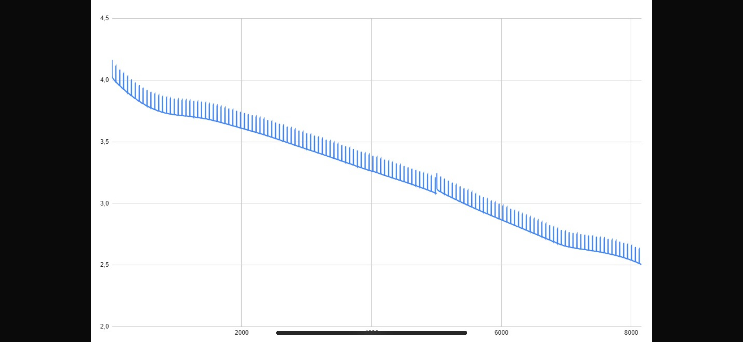

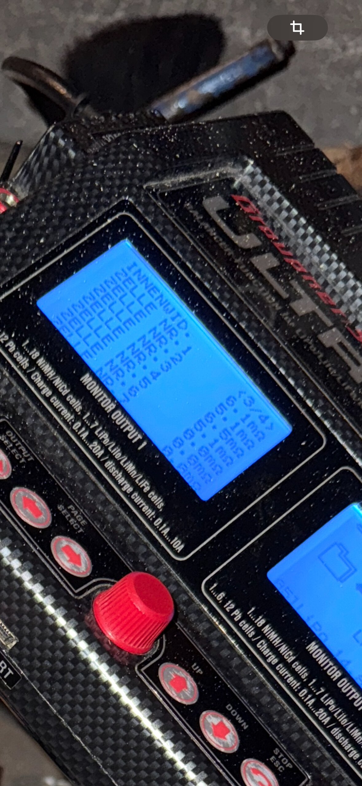

Ich wollte mal kurz ein update zu den Natrium Ionen Batterien geben.

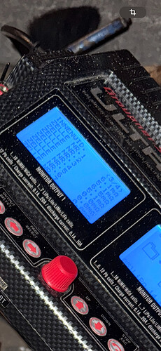

Ich habe diese testweise auf und entladen und einen „kleinen“ haken an der sonst perfekten Batterie was die Ladekurve an geht. Ein wunderbar linear laufender Spannungsverlauf
Der es ermöglichen würde Model 3/Y und Model S/X mit einer Batterie abdecken zu können die das Problem mit tiefen Temp oder zu wenig Ladezyklen nicht kennt.

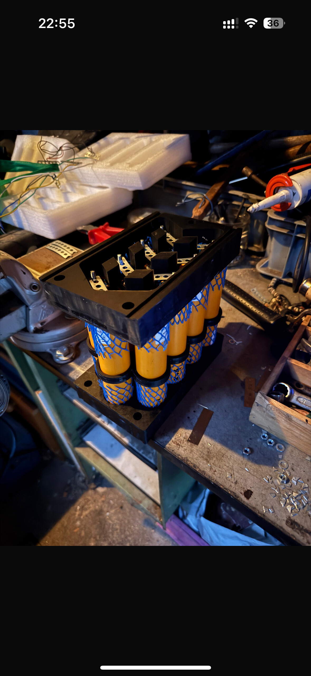

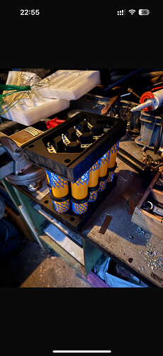

Hier ein erster schneller Aufbau einer 4S3P Batterie mit 30Ah in Summe.
Leider leider haben die Akkus einen unglaublich hohen Innenwiderstand was es quasi unmöglich macht sie allein zu verwenden. Das 3P Konstrukt hat 5-6mohm (ja ich hab keine Kommastelle vergessen)
Damit bringt sie weder die nötige Ladeleistung noch die nötige Output Leistung selbst wenn ich 4S8P aufbaue reicht es vermutlich nicht.

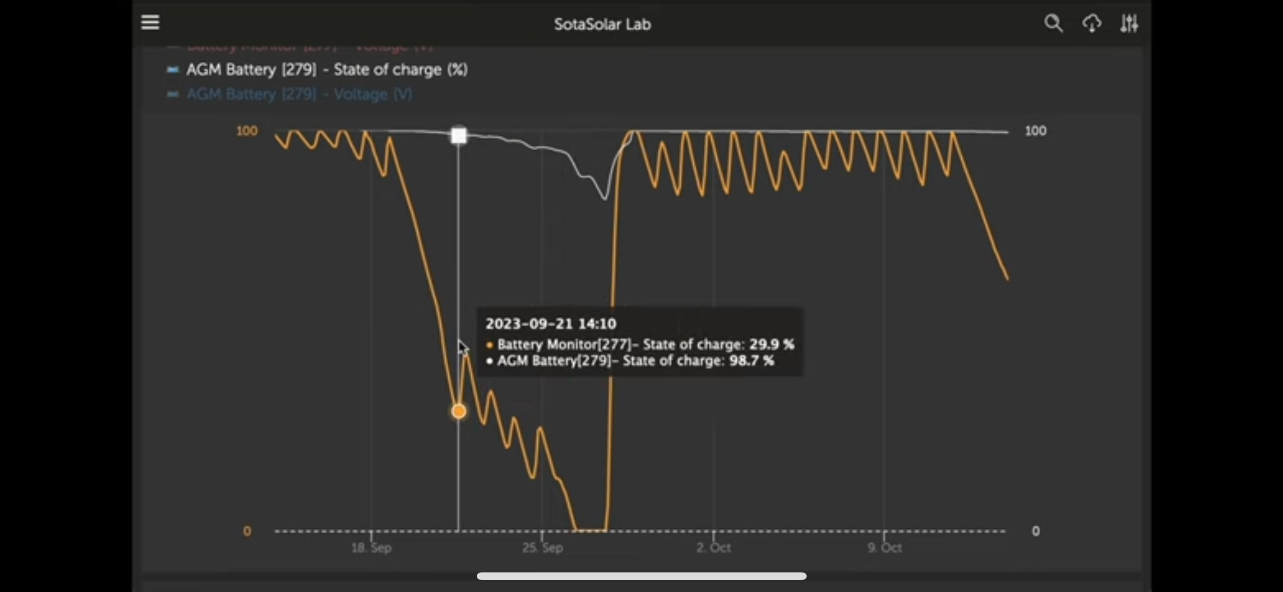

  1. Hat schon mal jemand parallel auf original gearbeitet? Ich kenne ein paar Camper und Heimbatterien Besitzer die das erfolgreich tun. Hier ein Beispiel bei dem man die endlos vielen kleinen Ladezyklen sieht die von einer Lithium Batterie abgefangen werden ohne dass die AGM etwas tun muss das wäre ein ähnlicher Fall

Würden sich die beiden Batterien nicht gegenseitig entladen???
Naja die Spannungen gleichen sich an. Je nach Lade/Entladekurve der Batterietypen kann es sein dass sich der Ladezustand in % bei der einen stärker und bei der anderen schwächer verändert. Wir würden ja ganz wenig auf der AGM und ganz viel des Ladehubs auf der anderen Batterie wollen (der Zyklen nicht so viel ausmachen). Beim schwachstrom entladen (Also Nachts wo endlos viele schwachsinnszyklen generiert werden die die AGM Batterie killen)
Wenn richtig Dampf gefordert wird würde wegen des hohen innenwiderstands die Spannung der Natrium Batterie in meinem Fall einbrechen (siehe Grafik oben) damit würde die AGM das abfangen. Die Kombination könnte also tatsächlich sehr interessant für beide Fälle sein. Ob das Auto bzw die Überwachung auf so was bock hat ist die Frage

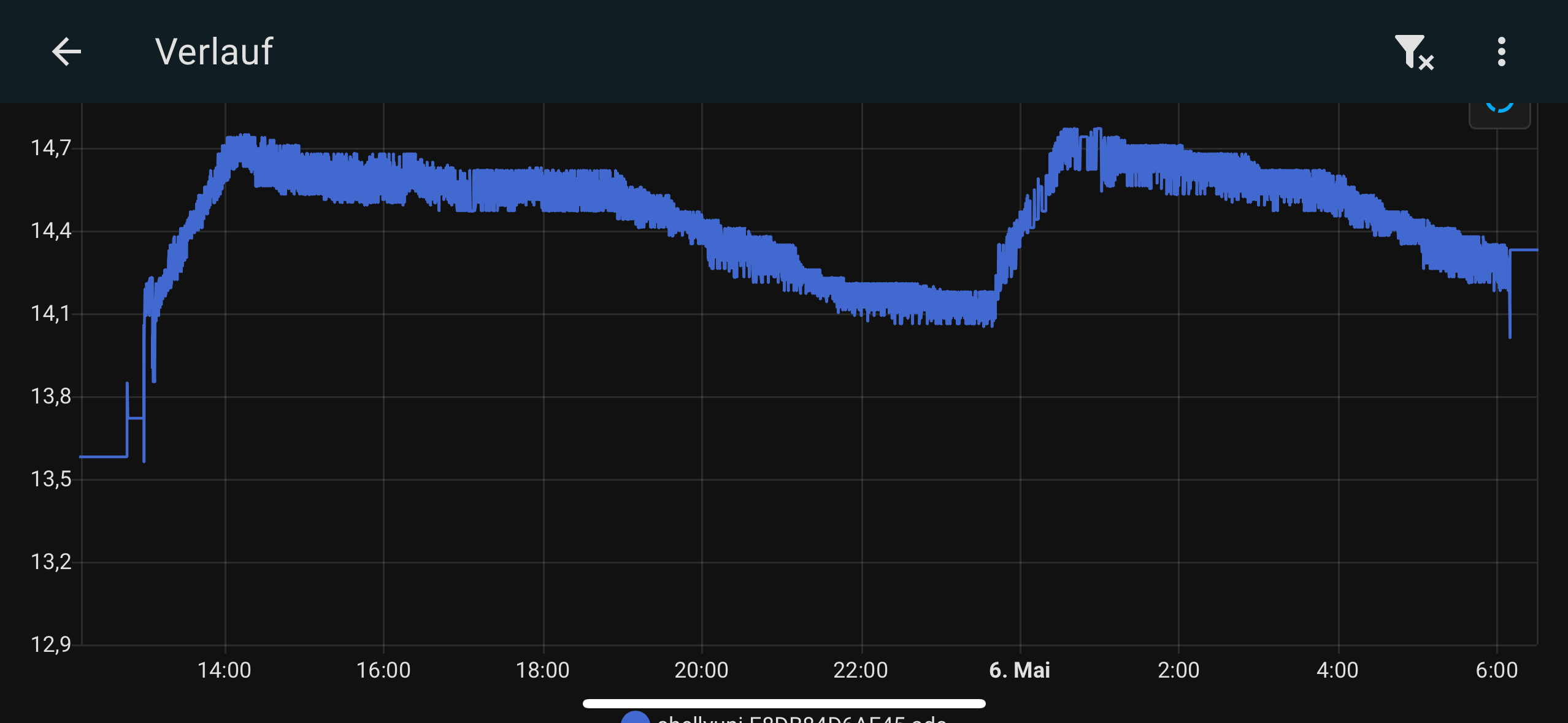

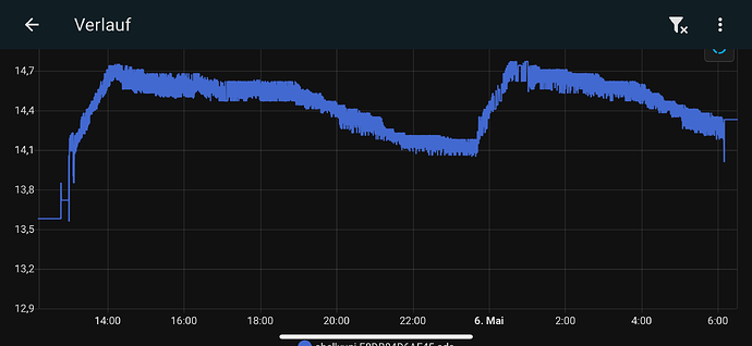

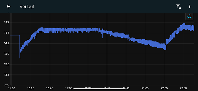

Mein Model S bringt mich noch zum durchdrehen. Das 12V Laderverhalten ist der letzte mist. Wie sind eure Erfahrungen?
Meine Ladekurve sieht so aus:
Mit der 4s8p mit 10Ah Zellen (NaIon) bedeutet das dass ca alle 10 Stunden mit 10A für eine Stunde geladen wird und während der nicht Ladezeit mit ca 3A entladen wird. Bis ein schwellwert von ca 13,7v erreicht wird dann wird nachladen ausgelöst
Teilweise bleibt es aber auch über mehrere stunden ohne Änderungen der Spannung
Ich kann leider nicht sagen ob der dcdc zu der zeit dann einfach an ist und die spannung hält ober ob er da vernünftig schläft und deshalb keine knapp 50Watt ruhestrom zieht.
Wie sehen eure Erfahrungen mit der Laderei beim Model S aus? Achja ergänzend ich habe die 12V Ladekurve der RIT (die rote AGM) hinterlegt. Softwarestand ist 2022.8.10.1
