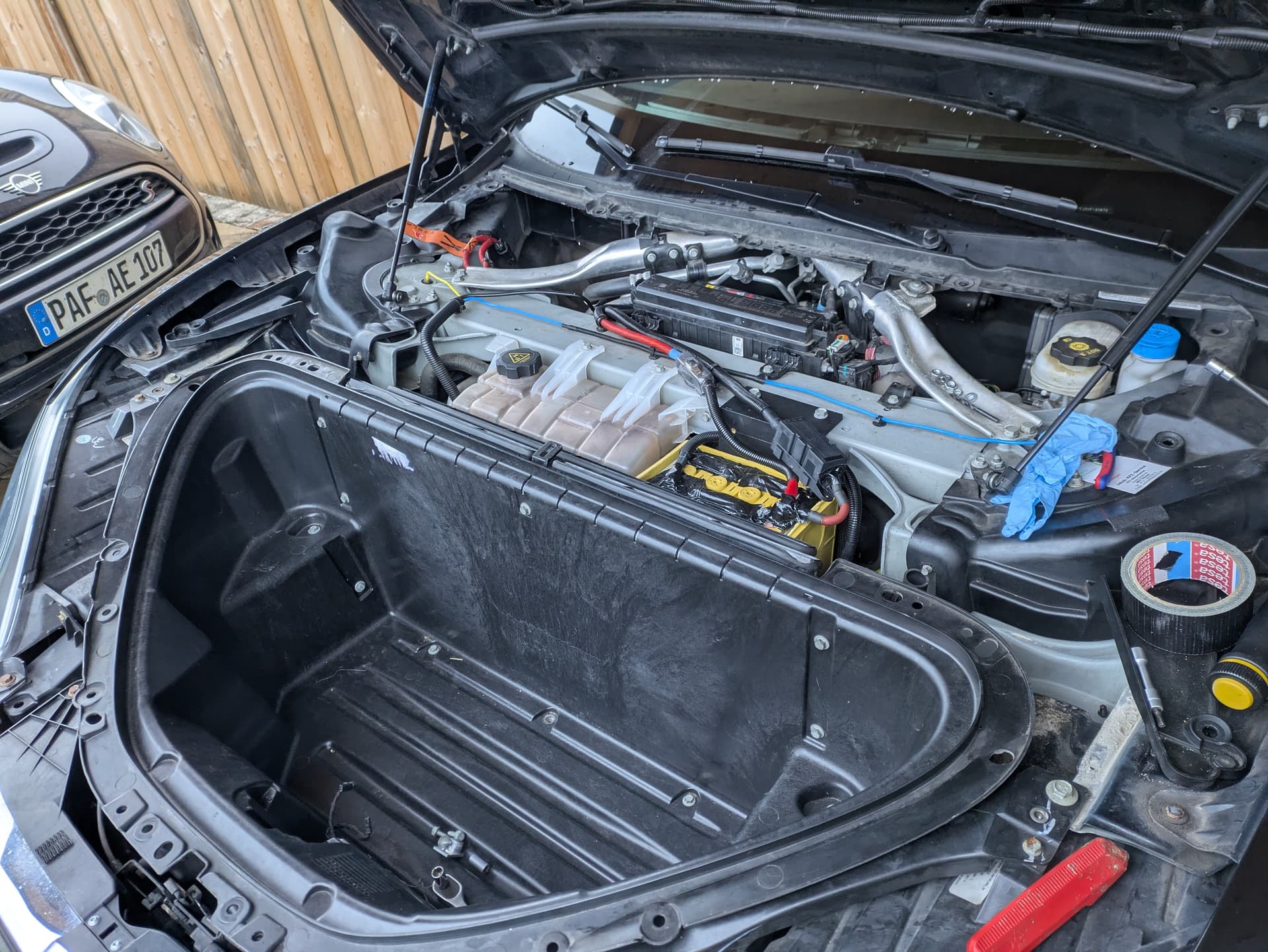

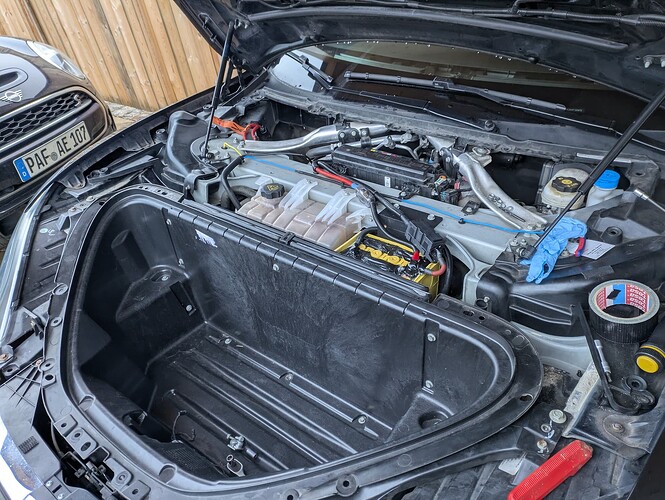

12V AGM Batterie von Tesla gegen eine Winston 12V/40Ah LiFeYPO4 Batterie getauscht

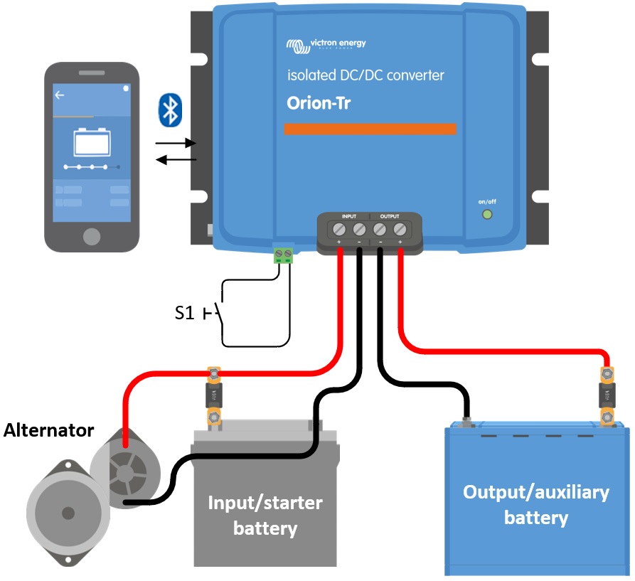

Die KI schlägt mir hierfür den Victron Orion-Tr Smart 12/12-30A vor (statt den Alternator den DCDC Converter denken):
„Der Victron Orion-Tr Smart 12/12-30A kann bis zu 30 A Dauerstrom (für die Ladung der 2. Batterie) liefern, aber:
  • Er zieht nur so viel Strom, wie ihm vom DC/DC-Wandler zur Verfügung gestellt wird
  • Du kannst den Ladestrom per App begrenzen, z. B. auf 20 A, um den Tesla-Wandler nicht zu überlasten“
Statt den Ladestrom künstlich zu begrenzen, könnte man natürlich auch ein kleineres Modell verwenden, welches einen geringeren Ladestrom zur Verfügung stellt.

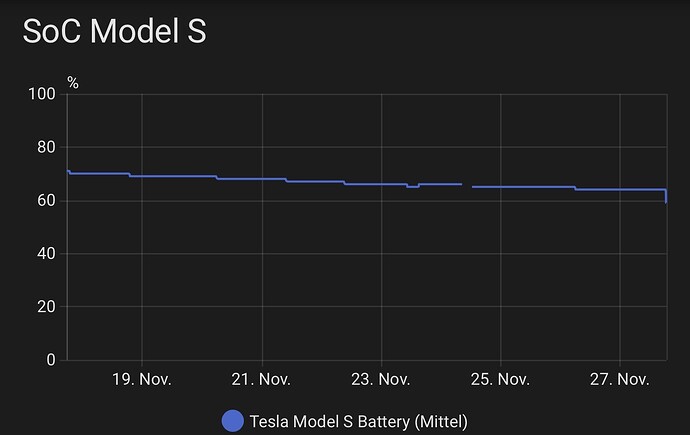

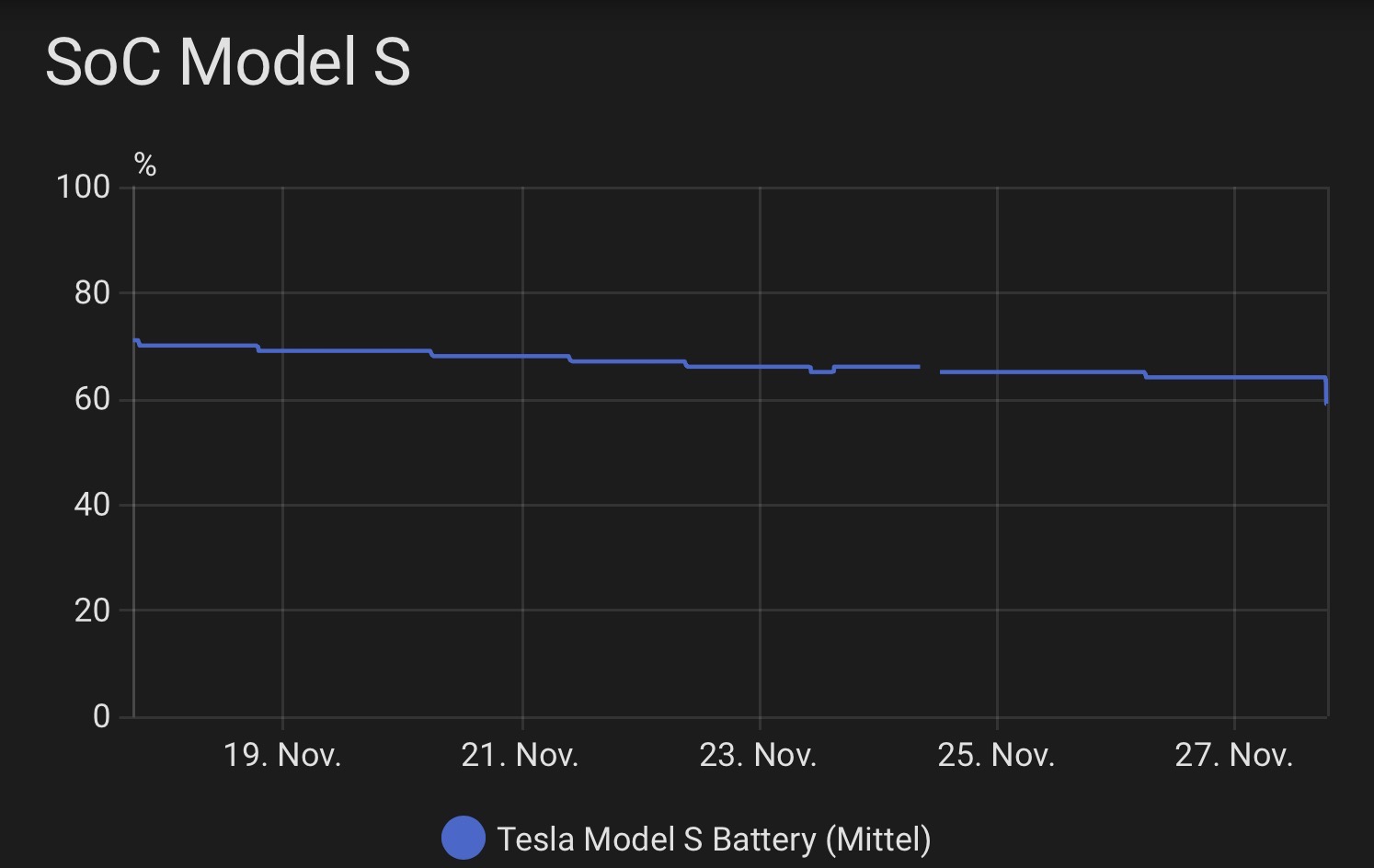

Ichbkann mal ein kurzes Fazit zur NaIon Batterie geben. Im Bild sieht man über 10 Tage den Vamp drain von 70 → 64%

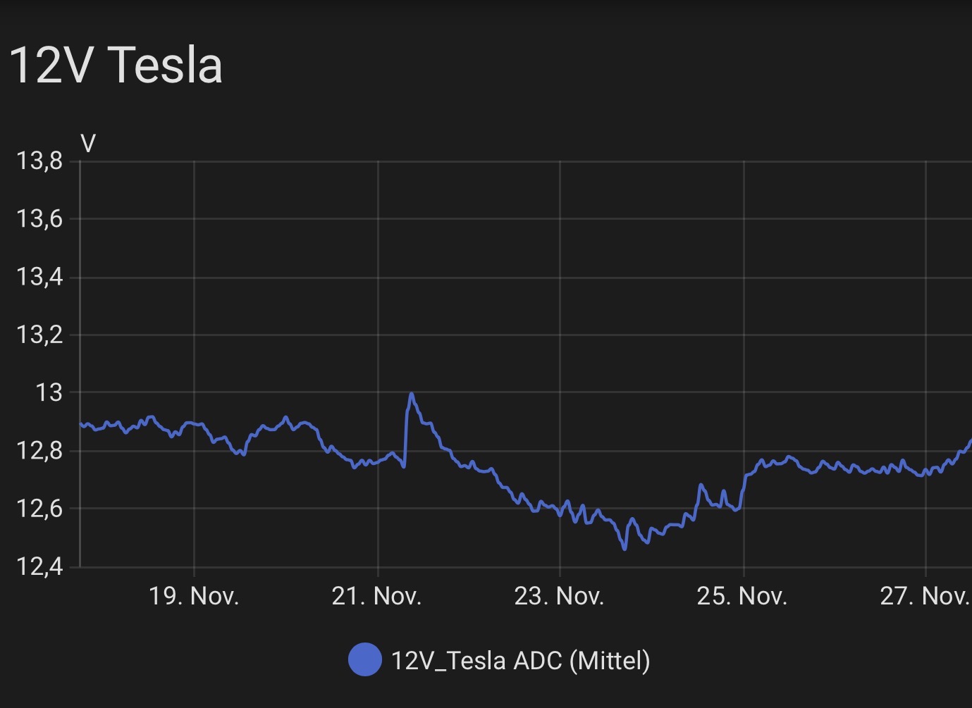

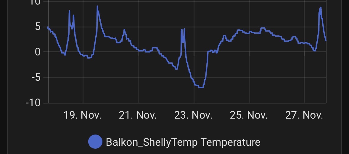

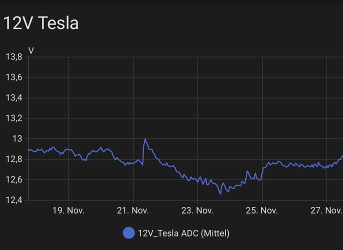

Im anderen den Verlauf der Spannung der 12V Batterie.. sagen wir mal wer unkompliziert seine ruhe haben will der der nimmt 4S NaIon ich habe einen einfachen aktiven Balancer verbaut es gibt kein zelldrift. Die aussentemperatur war zw 5 und minus 5 Grad über den Zeitraum. Das Auto wurde nie aktiv geweckt.

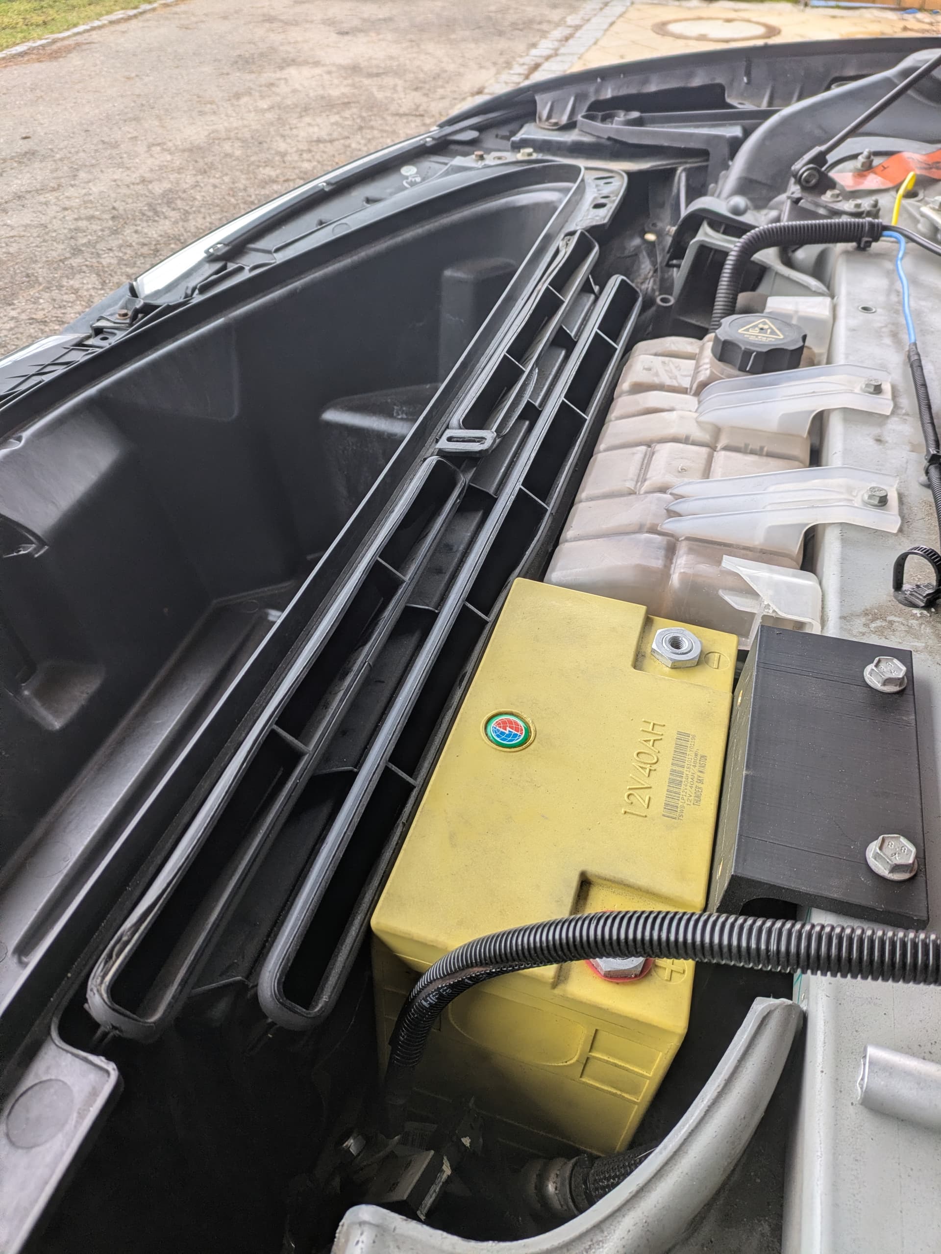

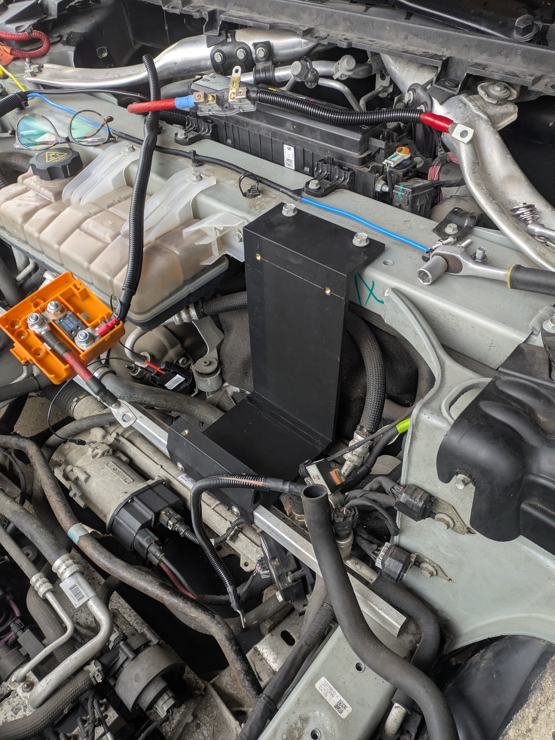

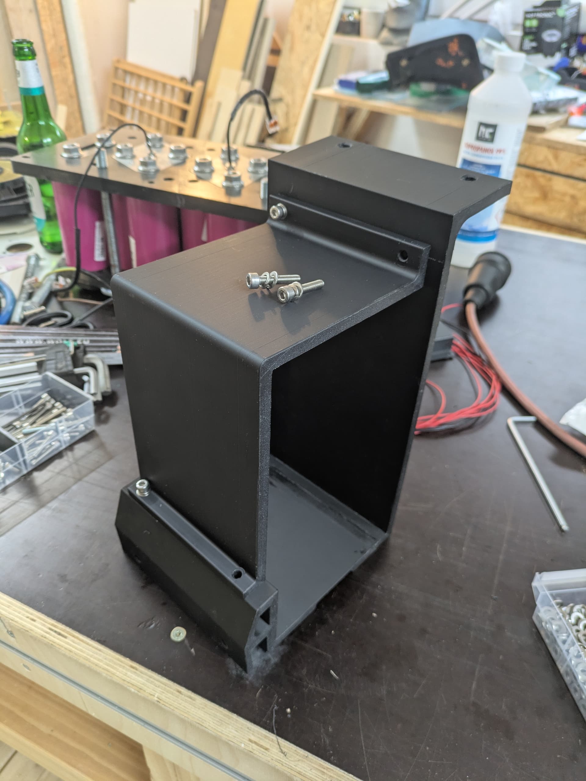

Ich hatte den Halter jetzt gedruckt.
Da ich nen 2017er habe mit sem HEPA Dingen drin, passt der leider nicht.
Hab die Winston jetzt doch öffnen müssen. Sobald ich Zeit habe, konstruiere ich nen Deckel der dann noch zwei Laschen hat, damit ich schraublöcher die jetzt im Halter sind hernehmen kann. Dann ist sie auch fest. Jetzt kann sie paar mm wackeln.
Dann auch gleich mit nem Integrierten Sicherungshalter.

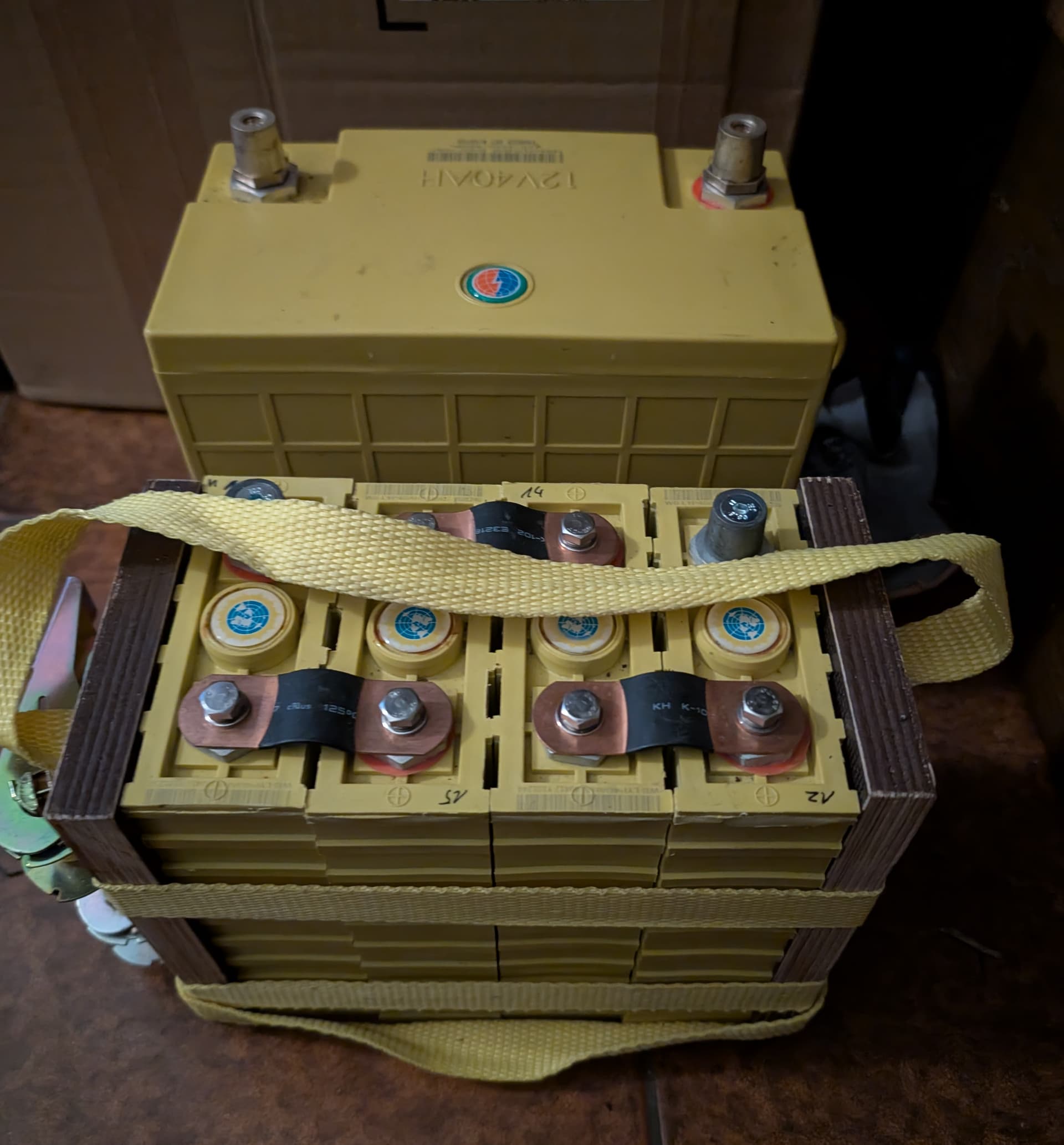

Vielen Dank für die Bilder, so eine Winston habe ich noch aus einem anderen Projekt. Da kann ich schonmal vorher die Probleme beim Umbau sehen.
Hast Du nur den Deckel abgemacht? Passt das nur oben nicht (zu hoch)? Die Seite sieht noch original aus, die Zellen sehen seitlich meine ich etwas anders aus. Du scheinst auch die Pole gedreht zu haben ? Sind die noch verspannt ?
Da würde ich noch eine Tüte o.ä. drüber machen, das Gehäuse ist ja dicht und wenn Wasser reinläuft stehen die Zellen im Wasser.
meine Notfall Energiehandtasche :smiling_face_with_sunglasses: Die steck ich im Auto professionell mit einer Mülltüte drüber.

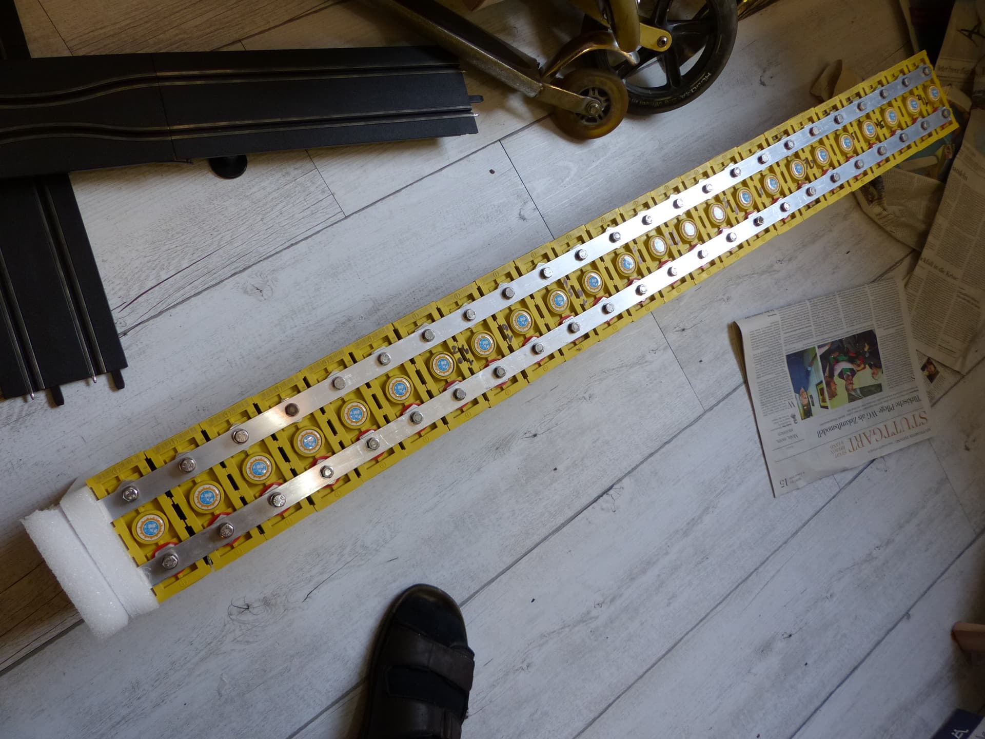

Zur Auflockerung hier mal meine ehemaligen 24 Stück Winston LiFeYPO4 40Ah Zellen parallel geschlossen zur initialen Angleichungsladung, auf 3,65V / 960Ah :rofl:
Haben damals meinem ersten E-Roller ein zweites Leben eingehaucht :grin:
da steht ein Vermögen auf dem Boden :+1:
und sie läuft immer noch fehlerfrei in meinem Model3
