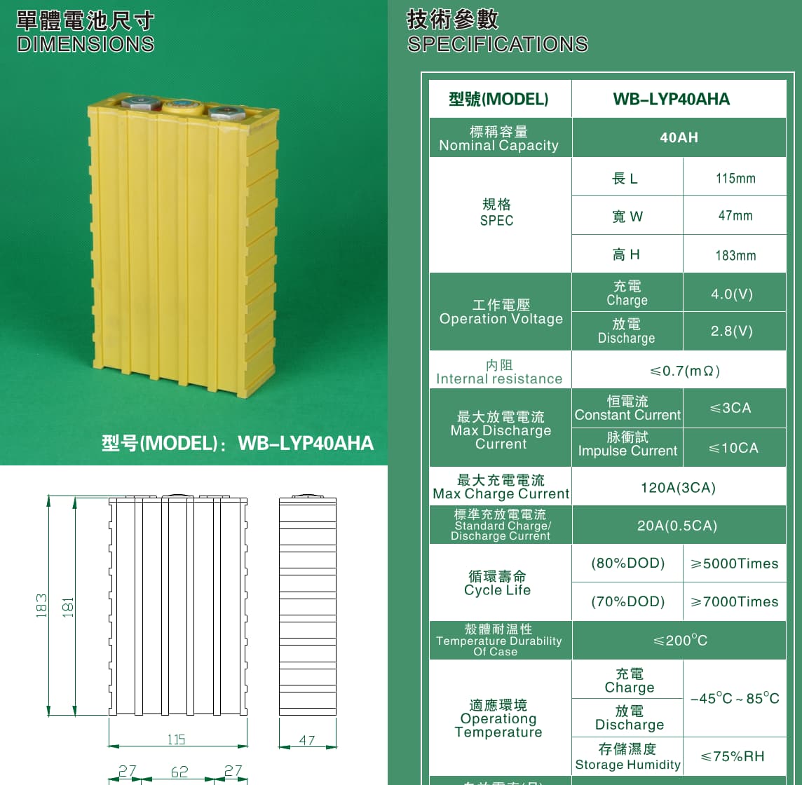

Wieso hast Du die untere Ladetemperatur auf -20 begrenzt? Also Hand aufs Herz, wird ja hierzulande nur selten mal kälter (les Diablerets?), aber der Akku kann ja bis -40°C geladen werden.
MOS-Temperatur ist wahrscheinlich die Temp. des MOS-FETs? Die dürfte aus meiner Sicht auch gerne um mindestens 50-70 Grad höher angesetzt werden. 47°C finde ich kritisch, insbesondere im Hochsommer, wenns unter der Haube schon mal locker über 40°C ist und dann noch geladen wird… Oder habe ich es falsch verstanden?
Ansonsten spannend, merci fürs Teilen. Und Angebot für den 40Ah-Winston-Halter für Dein MS gilt nach wie vor. :wink:
-20°C ist das untere Temepraturlimit fürs Laden von Thundersky/Winston LiFeYPO4 Zellen!
Vielen Dank, aber ich habe noch keinen 3D Drucker („für was brauchst Du das denn …“).
Ich bin eigentlich nach den Specs von Winston vorgegangen und so die Parameter eingegeben.
Temperaturen vom BSM gemessen:
  • tiefste : -10°C (Aussen war es um die -15°C), alles null Probleme
  • höchste: +36°C (Haube konnte man nicht mehr anfassen, Türgriff nur mit Schutz)
Das Fz steht bei mir 24/7 Draussen (inkl. 3x von Fällerern der Versuch die Griffe rauszuziehen oder mittels Antennenverstärker das Fz zu öffnen) und ist den thermischen Wechseln übers Jahr ausgesetzt. Die Winston mit Daly hat das bislang nicht mal gekitzelt.
Thundersky weiss ich nicht, aber Winston liegt bei Charge/Discharge bei -45…+85°C.
