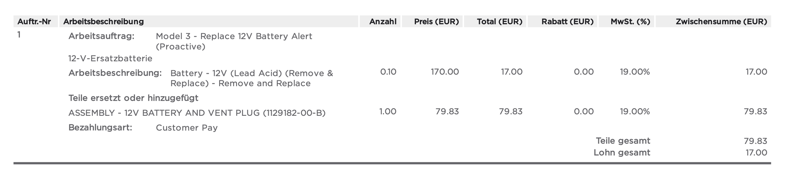

115,23€ inkl. MwSt wenn ich richtig gerechnet habe.
Ok 115€ ist eine ansage.

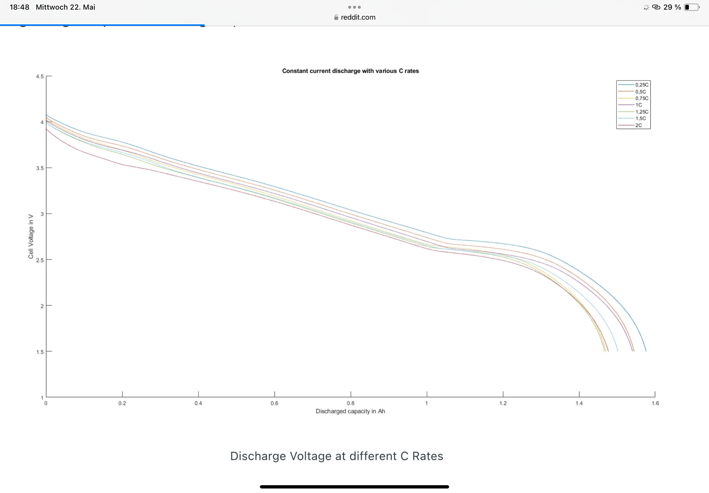

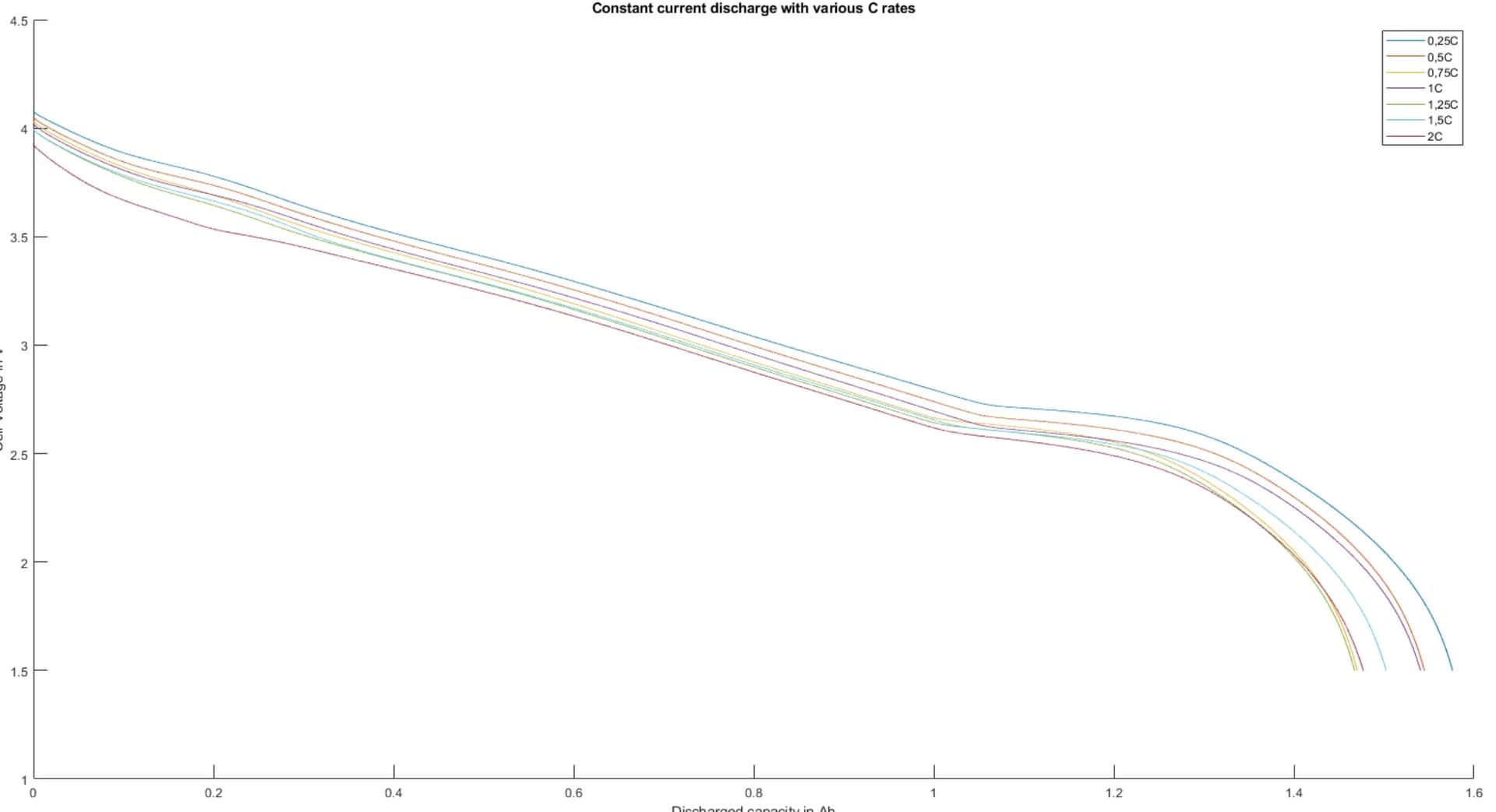

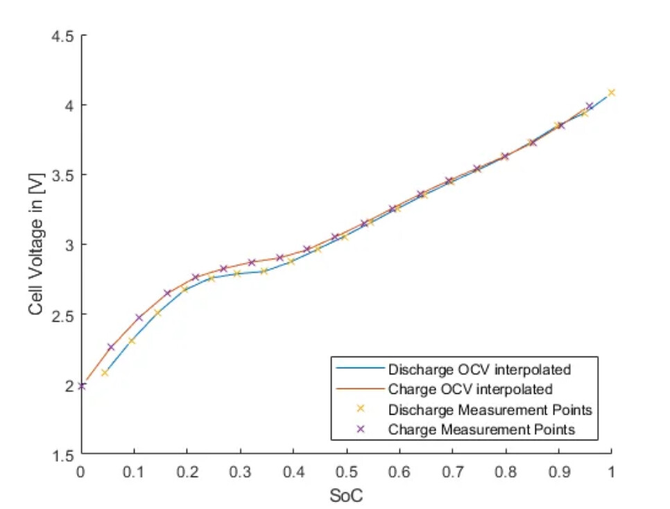

Na-Ion Batterien sollten alleine wegen der Entladekurve recht interessant sein, da die Lade/Entladekurve nahezu linear verläuft…
4.1V bei 100% SoC
3.5V bei 75% SoC
3.0V bei 50% SoC
2.5V bei 25% SoC
2.0V bei 0% SoC
(Nicht meine Graphen, Quelle Reddit /u/MaxMax_FT)
Da würde theoretisch auch eine 4S Konfiguration reichen, das wär dann ein Bereich von 8 bis 16V Betriebsspannung, wobei eher 20 bis 75% interessant wären mit 10 bis 14V…

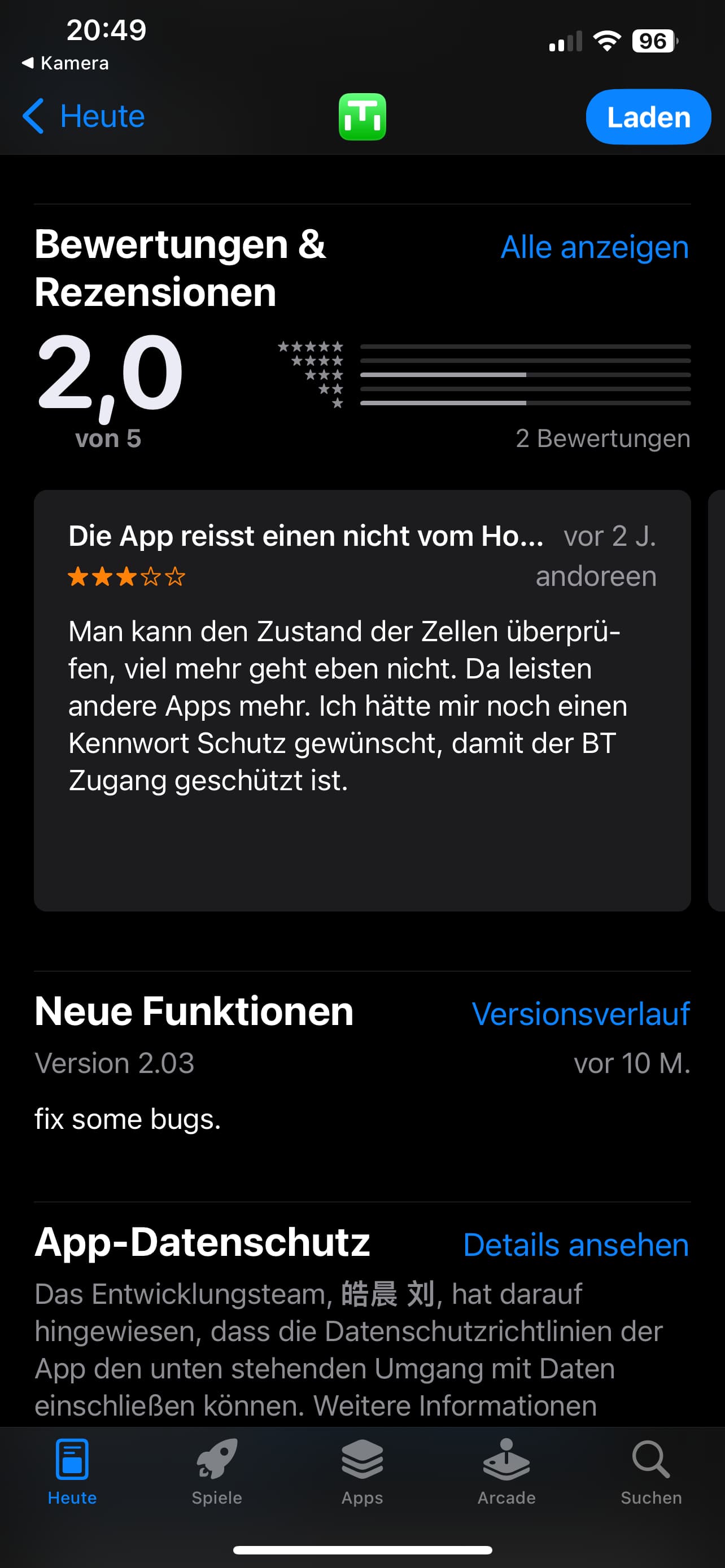

Zum „Hakkadi-JK-BMS“: sowas würde JK nicht bauen. :rofl:

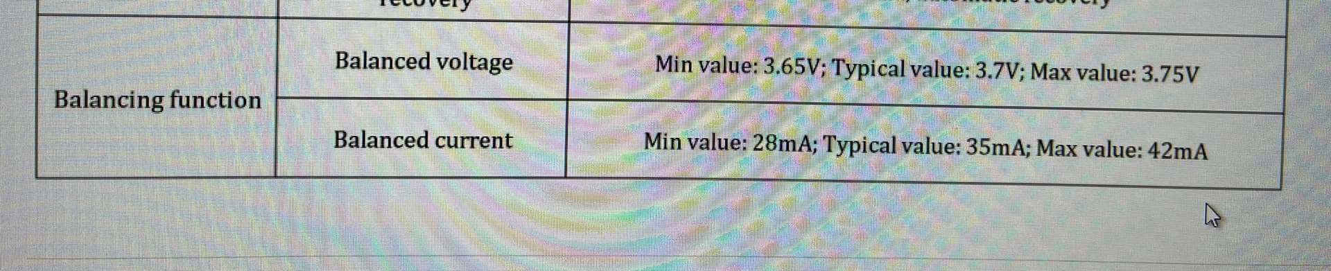

Balancer-Strom von erkläglichen 35mA und Balancer-Start bei 3,7V.
Das erinnert extrem stark an Daly.

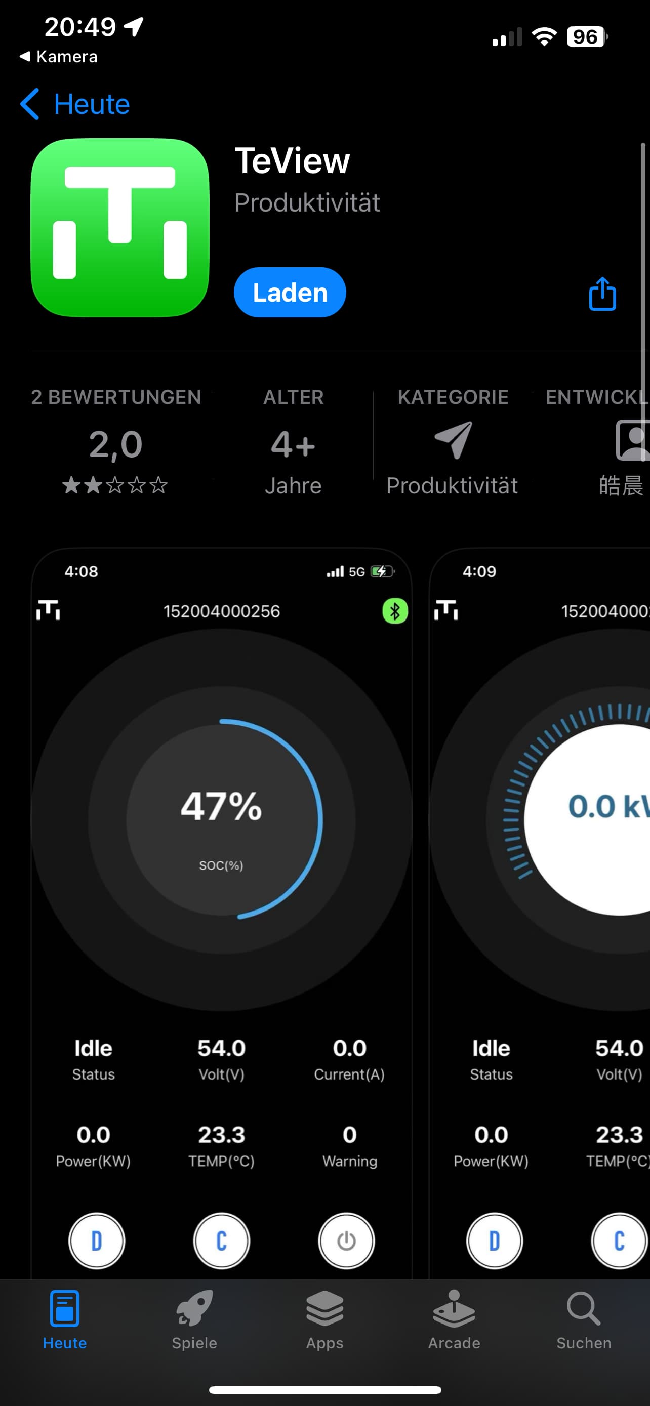

Und man kann keine Parameter einstellen mit der App:

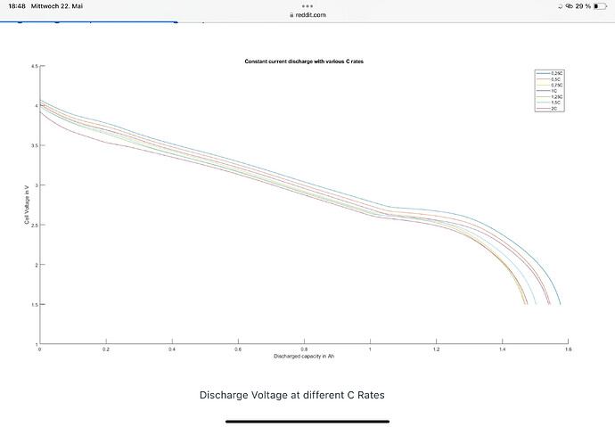

Na-Ion hat einen extrem breit nutzbaren Spannungsverlauf. Das macht die Ladung absolut unabhängig von den Launen der Software.

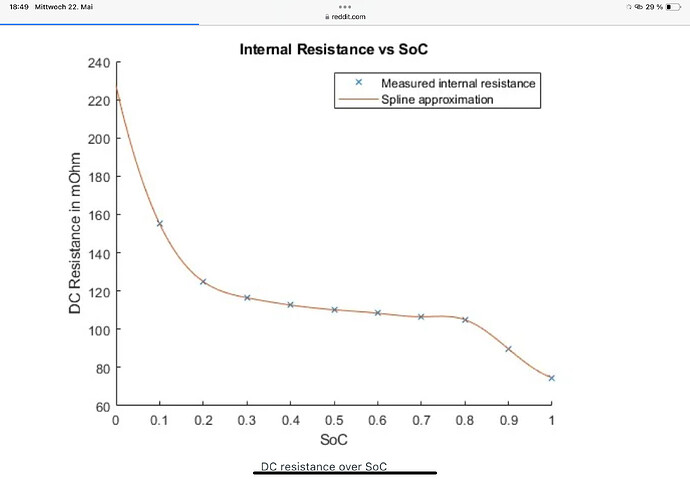

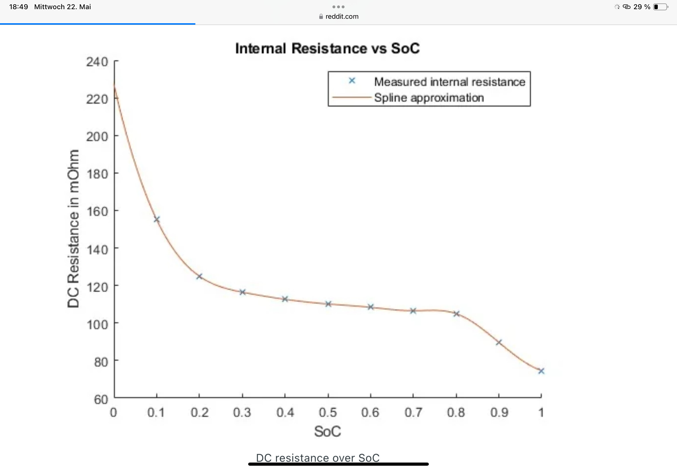

Die beiden Grafen zeigen dass zw. 30% und 80% SOC der Innenwiderstand gleichbleibend ist und der Spannungsverlauf linear ist und zw 80 und 100% der Innenwiderstand abnimmt was unkritisch ist.
Das bedeutet ich kann bei 5S von 5x1,5V=7,5V bis 5x4V=20V alles abdecken ohne dass ich irgendwas regeln muss. (Wer angst vor Zellunterschieden hat kann aktiv balancen das wäre dann ladeschlussspannungsunabhängig)
