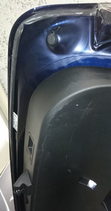

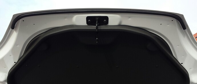

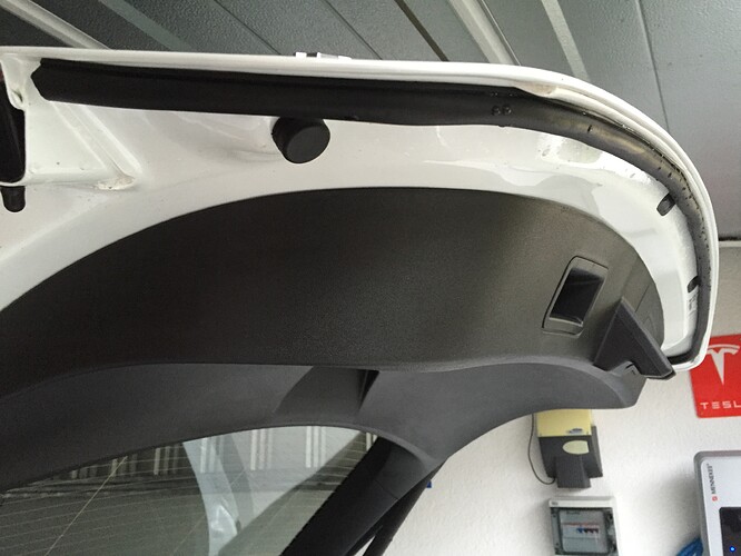

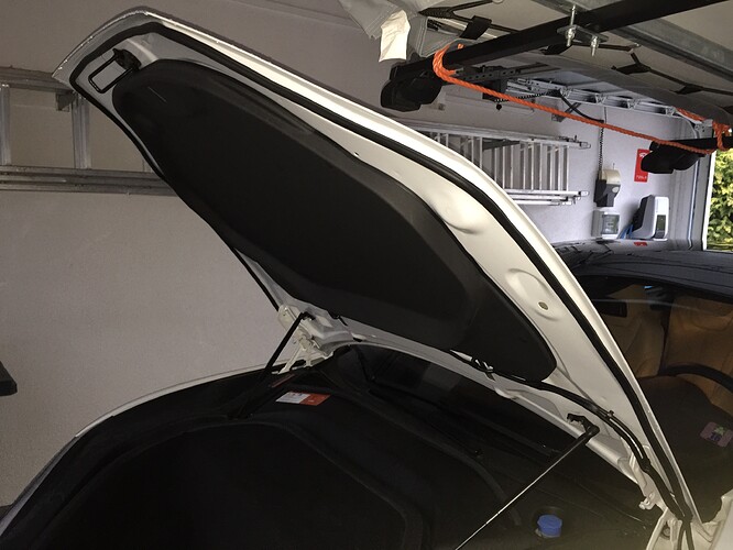

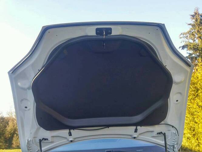

ich habe mal, angelehnt an den Thread „Zusätzliche Türdichtungen“ von galaxyclass die Vorderkante der Frunkhaube mit einer Gummidichtung beklebt, wie hier von TeeKay beschrieben [url]Nutzung von RWE Ladesäulen]:
Verwendet habe ich folgenden Dichtungsgummi: [url]http://www.amazon.de/gp/product/B016Q1BRKI?psc=1&redirect=true&ref_=oh_aui_detailpage_o02_s00[/url], 14x12 mm, nachdem der im Ursprungsthread genannte Gummi ausverkauft war. Die Türen werde ich damit auch noch zusätzlich abdichten, mit dem Frunk habe ich nur mal angefangen, um zu sehen, wie gut das Zeug hält und wie es sich verarbeiten lässt.
An der Frunkklappe verhindert die Dichtlippe, dass Spritzwasser bis zur eigentlichen serienmäßigen Frunkinnenraumdichtung gelangt und auf dem Weg dahin einiges an Dreck hinterlässt. Auch läuft so dann kein Wasser mehr direkt in diverse Öffnungen im Frontbereich, z. B. in die Vertiefung des Frunkschlosses, sondern wird zur Seite bis zu den Scheinwerfern abgelenkt und fließt dort ganz normal ab. Die hier abgebildete Dichtung hat eine Länge von 93 cm.
Das Gummimaterial ist sehr weich, auch bei derzeit knapp über 0 °C, und ließ sich mit dem bereits aufgebrachten 3M-Doppelklebeband bombenfest auf die lackierte Oberfläche kleben. Mal sehen, wie es in einem Jahr aussieht oder im Sommer, wenn die Frunkhaube in der Sonne 40 °C oder mehr hat. Die Verarbeitung war völlig easy, das Verlegen ging mit dem hier gezeigten recht großen Kurvenradius problemlos. Schärfer um die Ecke wird schwierig, ist aber auch nicht nötig.
Bei geschlossener Frunkhaube wird die Dichtung ca. 1 mm verpresst (außer an den Enden, die sich schon über den Scheinwerfern befinden, da diese etwas tiefer sitzen). Das ist gerade bei dem weichen Material nicht viel, der Gummi könnte hier gerne auch noch 1-2 mm dicker sein. Aber ich denke für eine Ableitung des Spritzwassers sollte es reichen. Durch die geringe Verpressung und den weichen Gummi schließt die Haube genauso leicht wie vorher, ich bemerke da absolut keinen Unterschied. Und das ist gut so, denn die Frunkhaube ist ja recht empfindlich, was zu festes Drücken beim Schließen (vor allem an den falschen Stellen) angeht. Von außen ist die Dichtung übrigens überhaupt nicht zu sehen, auch nicht, wenn man es weiß und direkt in den Spalt vorne schaut.
