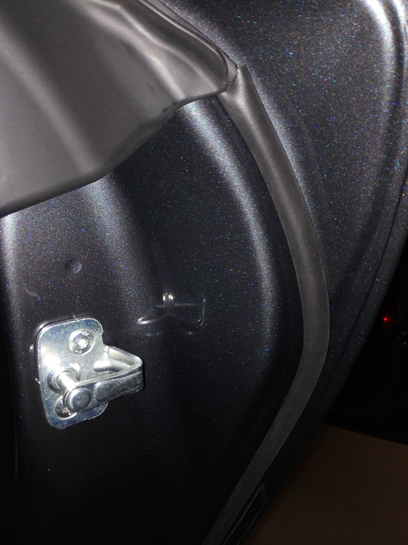

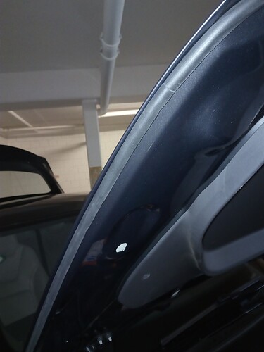

  1. Frunk,
    2.Trunk und

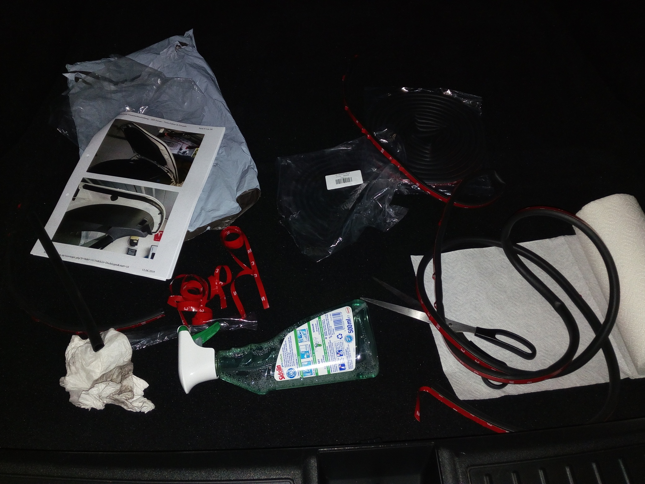

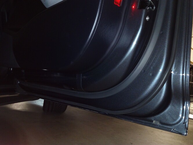

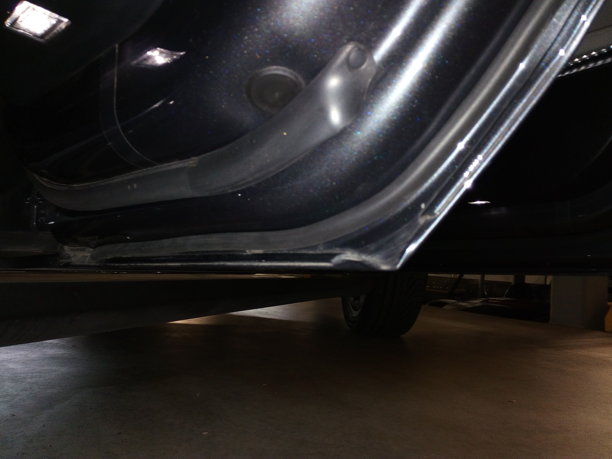

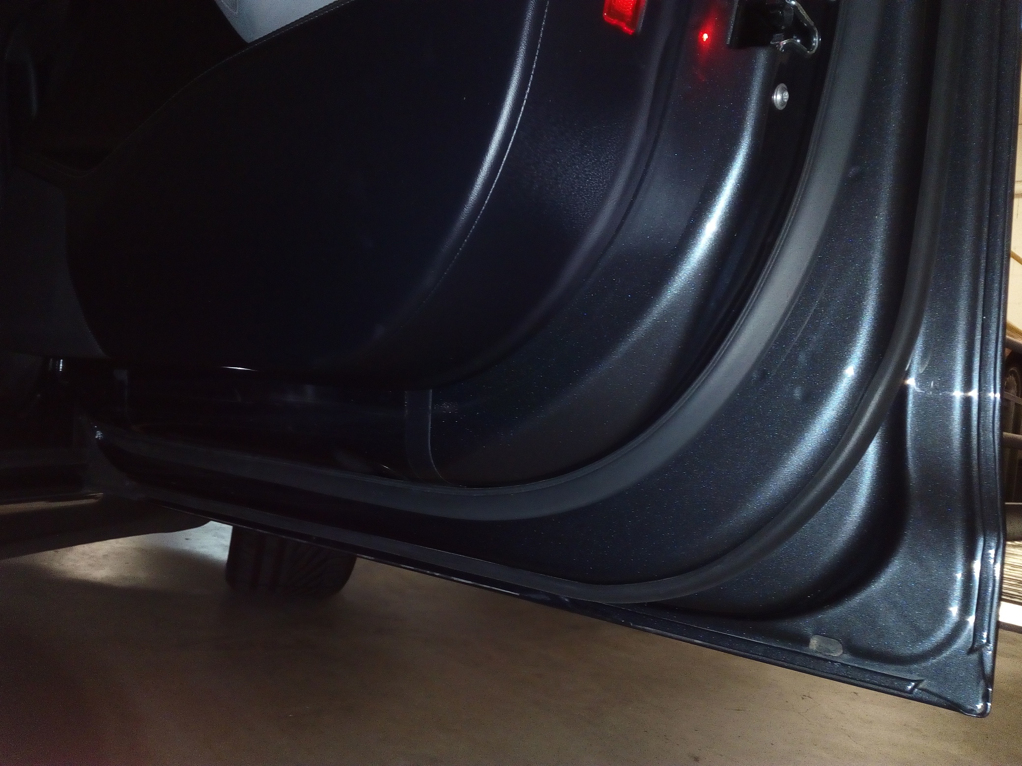

  2. alle vier Türen mit der D-Dichtung / Dichtlippe zusätzlich „abgedichtet“ und nun endlich die Fotos geknipst habe.
Insgesamt habe ich ca. 11,45 Meter von den bei Amazon bestellten (3 Rollen à 4 m 14mm x 13mm) Türdichtungsband verarbeitet und bin mit dem Ergebnis sehr zufrieden.
Zur Vorgehensweise: habe die entsprechenden Bereiche mit Fensterputzmittel gereinigt und dann gemäß Eurer Hinweise die D-Dichtung angeklebt. Ich hatte darauf geachtet, daß die Wasserablauflöcher an den Unterseiten der Türen nicht zugeklebt werden.
Die Temperatur in der Garage war 17°C und die Rollen hatte ich im Haus temperiert gelagert. Der Kleber haftet nach mehreren Wochen noch immer sehr gut. Ich kann keine Ablöseerscheinungen feststellen!
Ergebnis: Außengeräusche sind gefühlt leiser im Innenraum und auch die wahrgenommene Wärmezirkulation im Wageninnern ist angenehmer.
Zudem hoffe ich darauf, daß der Schmutz- u Spritzwasserschutz an den bekannten und neuralgischen Stellen gegeben sein wird!
