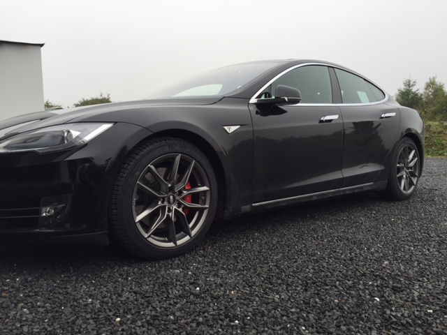

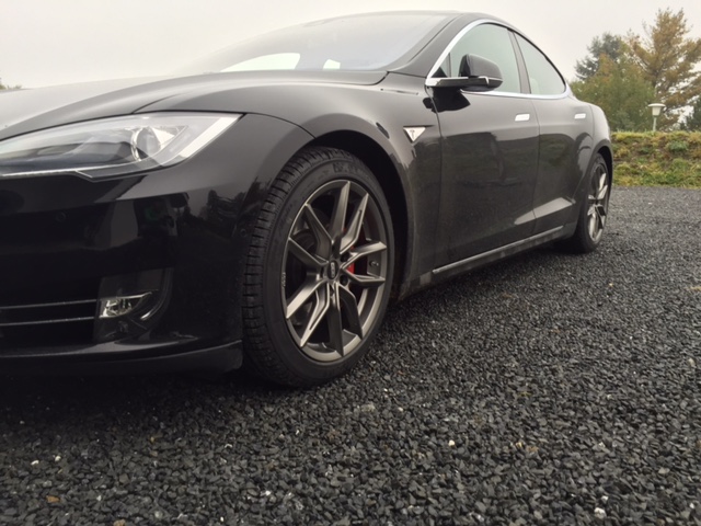

Hallo, seit heute fahre ich die BBS Felge mit Michelin Winter Pilot 3 auf meinem P85D.
Sind ganz OK. So schick wie die 21" sind sie natürlich nicht. Da ich im Sauerland wohne, wollte ich aber auf die Michelin nicht verzichten.
Frohes Fest - Der Winter kann kommen.
Wie ist Eure Meinung?
Ich finde die Felge gut. Ist das die XA in platinum matt? Eine ABE für die D-Modelle hat die wg. „A58“ im Gutachten wohl nicht, war die Einzelabnahme ein Problem?

Die Räder sind bereits für den P85D geprüft und die allg. ABE liegt brandneu vor. :smiley:
Super! Wo hast Du die ABE denn herbekommen, lag die bei den Felgen dabei? Das Gutachten zu diesen Felgen auf der BBS-Website zeigt noch „A58“, d.h. keine ABE für den allradgetriebenen P85D.

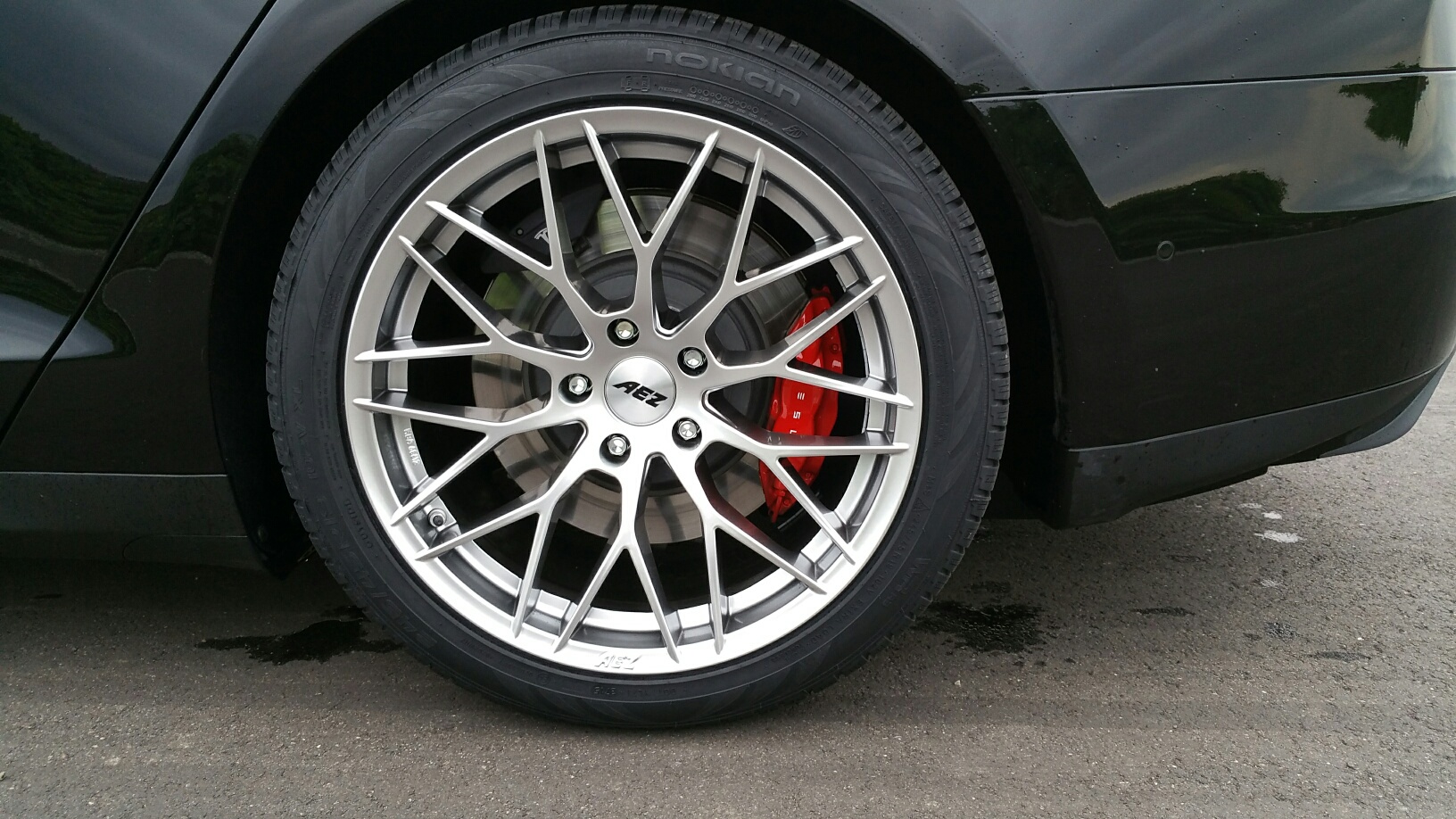

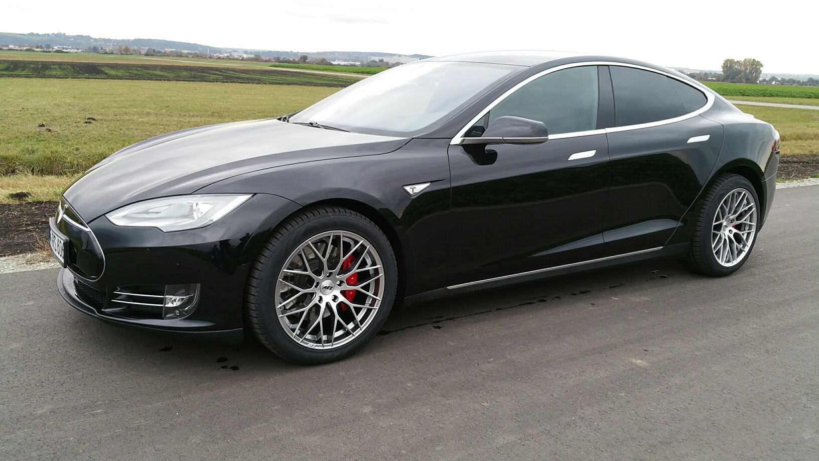

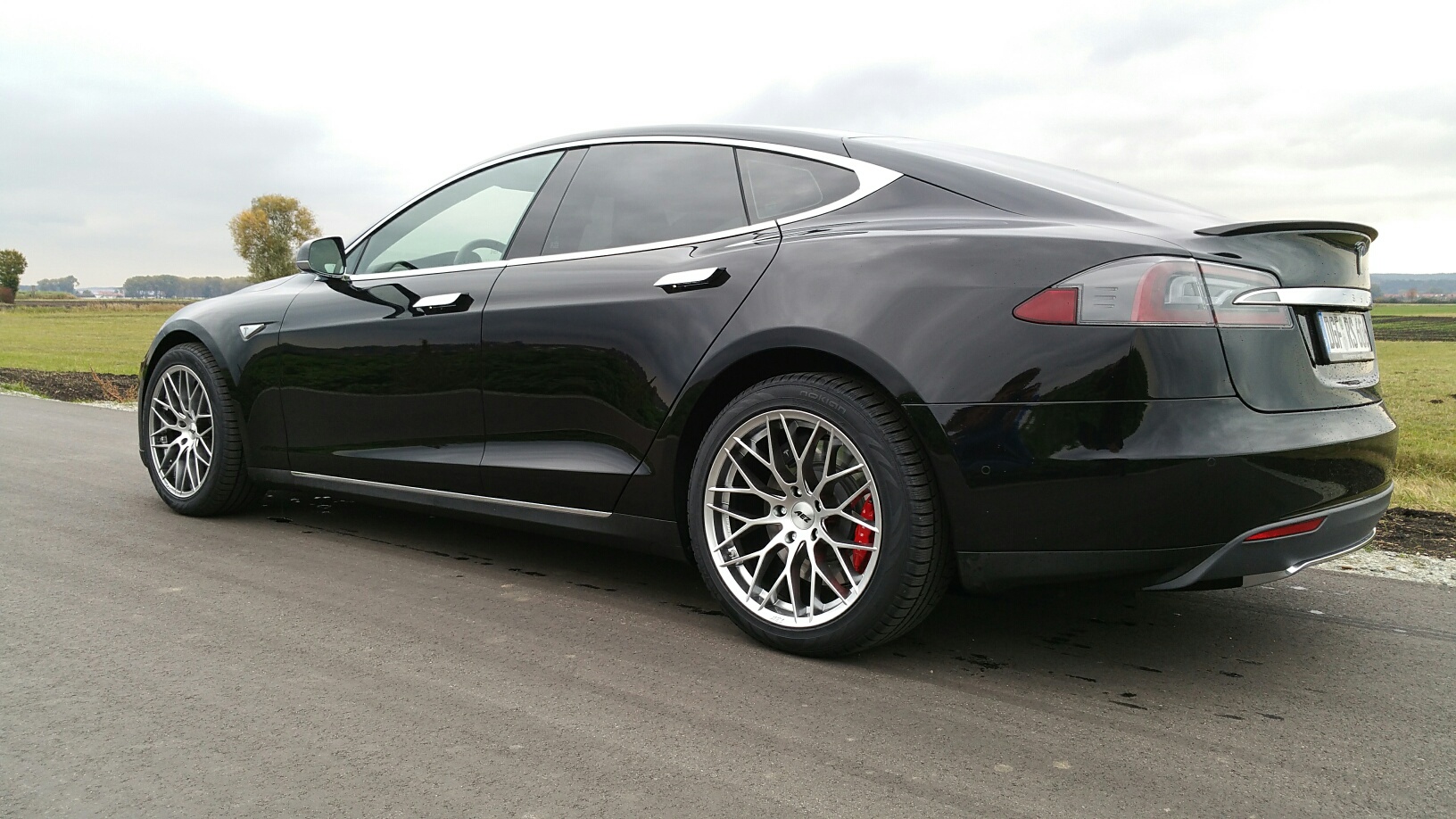

Ich hab seit heute auch meine WR (245er Nokian) auf Zubehör-Felgen (AEZ Antigua) drauf. Laut TÜV spricht nichts gegen eine Eintragung [emoji6] Hab nächsten Freitag einen Termin.
Hab lange gesucht und mit der jetzigen Einpresstiefe stehen die Räder schön auf Kante [emoji41]
Anbei noch ein paar Bilder.
Gruß Klaus
