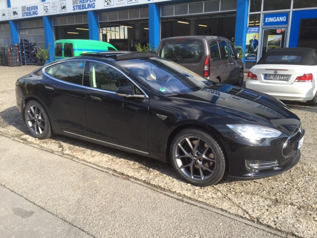

Ich habe jetzt auch auf Winterräder gewechselt: BBS SR - Felgen (himalaya-grau matt) in 19" mit Hankook-Winterreifen. Die Felgen haben eine ABE für das MS als Hecktriebler, der TÜV hat die auch ohne Probleme für meinen 85D abgenommen und eingetragen. Den Wechsel hat mein Reifenhändler gemacht, die Sensoren hatte ich vorher bei Tesla bestellt.

sehen gut aus !
BBS hat schon was [emoji6]

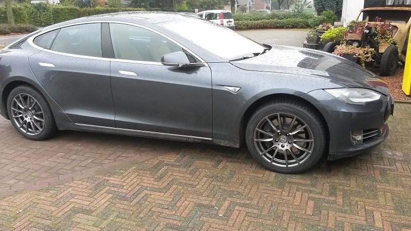

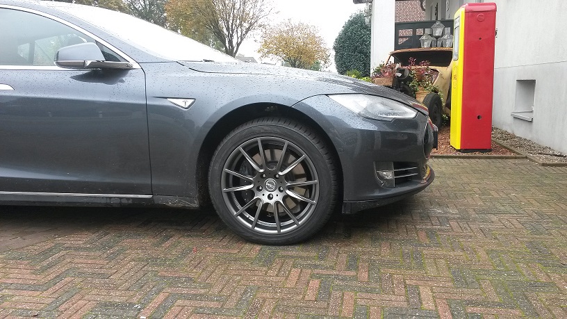

Ich war mit meinen AEZ Felgen heute beim Tüv.
Vorne 8,5x19 Zoll und hinten 9,5x19 Zoll mit Vo+Hi 245/45 R19 Reifen. Leider lässt die neueste EU-Vorschrift einen 245er Reifen nicht mehr auf einer 9,5 Zoll Felge zu. Die Reifen sind für die Felge zu schmal [emoji85]
Jetzt muss ich hinten breitere Reifen (255/40R19) draufmachen !

@kds Deine Felgen ( AEZ Antigua) würden mir auch sehr gefallen!
