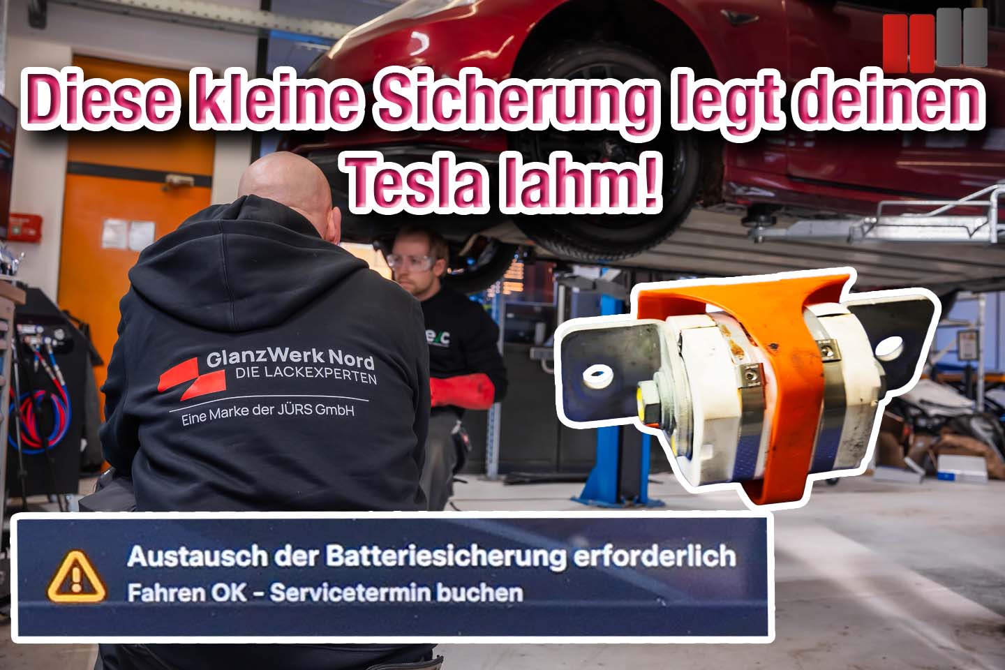

Im zweiten Video geht es um die Hochvolt- Batterie- Sicherung
Wofür ist die Hochvoltsicherung bei Tesla?
Antwort: Schutz des Akkupacks & Trennung bei gefährlichen Situationen
Die Hochvoltsicherung hat eine große Verantwortung, sie schützt nämlich das Akkupack. Sollte es eine brenzlige Situation geben, wie zum Beispiel ein Kurzschluss, oder es fließt ein ungewöhnlich hoher Strom, löst sie aus. Dies ist dann schon wirklich ein schwerwiegender Fehler, mit weitreichenden Konsequenzen, denn das Auto ist nicht mehr Fahrbereit und muss abgeschleppt werden. Fakt ist dann, dass die Sicherung das kleinste Problem darstellt, nun muss die Werkstatt erstmal rausfinden, warum die Sicherung ausgelöst hat. Aber sie verhindert eben, schlimmere Schäden am Akku.
Die Hochvoltsicherung arbeitet wie ein Türsteher im Elektronen-Club.
Bei manchen Modellen, so wie in meinem Tesla Model S, existiert noch eine Sicherung, die eine kleine interne Batterie hat. Sie dient der Überwachung und Kommunikation im Hochvoltsystem.
Wenn diese Mini-Batterie leer wird, meldet das Fahrzeug einen Fehler, obwohl technisch alles in Ordnung ist – das ist der Fall, den ich in meinem Video zeige. Sobald die Sicherung, mit einer neuen, die ein Upgrade hat, ersetzt wurde, ist dieser Punkt dauerhaft erledigt, denn die neue Sicherung braucht üblicherweise nie wieder einen Austausch, sie holt sich den Strom aus dem Akku und das hat, wie gesagt, den Vorteil, dass sie nicht mehr getaucht werden muss.
Die Hochvoltsicherung sorgt also nicht nur für Schutz, sondern spielt auch eine kleine Rolle im Diagnose-Prozess des Autos. In der Elektromobilität wirkt alles futuristisch, aber am Ende hängt viel an einigen wenigen Bauteilen, die altmodisch simpel wirken – bis sie den gesamten Hochvoltstrang mit einer kleinen Explosion abschalten.

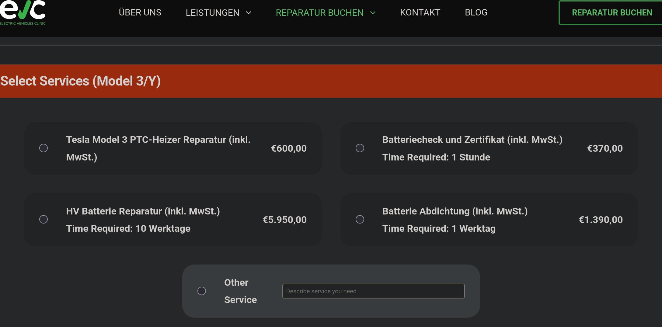

Kosten:
Die Sicherung liegt für ein Tesla Model S bei 300€ und inkl. Einbau und Fehler in der Software
Ich hab noch einen Preis von 1500 Euro in Zagreb im Kopf und jetzt sind wir schon bei 6.000?
Keine Ahnung wo Du welche Preise her hast, wer sagt das? Wofür 1.500 bzw. 6.000€??
Ich kann Dir nicht folgen, sorry. In dem Video geht es um die Aufrüstung auf einen 100er Akku und um die Beantwortung der am häufigsten gestellten Fragen.
Das Video ist ab 19:00 Uhr online
Früher war die HV Reparatur in Zagreb mal für wenige defekte Zellen bei 1.500 Euro und für viele Zellen bei bis zu 3.500 Euro. Das hat sich ordentlich gesteigert - ganz ohne Abstufungen.
Zagreb ist nicht Deutschland. Vieles ist da günstiger. Ggf. sind auch die Leistungen inzwischen andere, die in dem Paket enthalten sind. Freu Dich lieber, dass so ein Service in Deutschland nun verfügbar ist und Du nicht für teuer Geld den Wagen nach Zagreb schaffen musst… :wink:
Ach - von Stuttgart bekomme ich den billiger nach Zagreb als nach Berlin. :wink:
