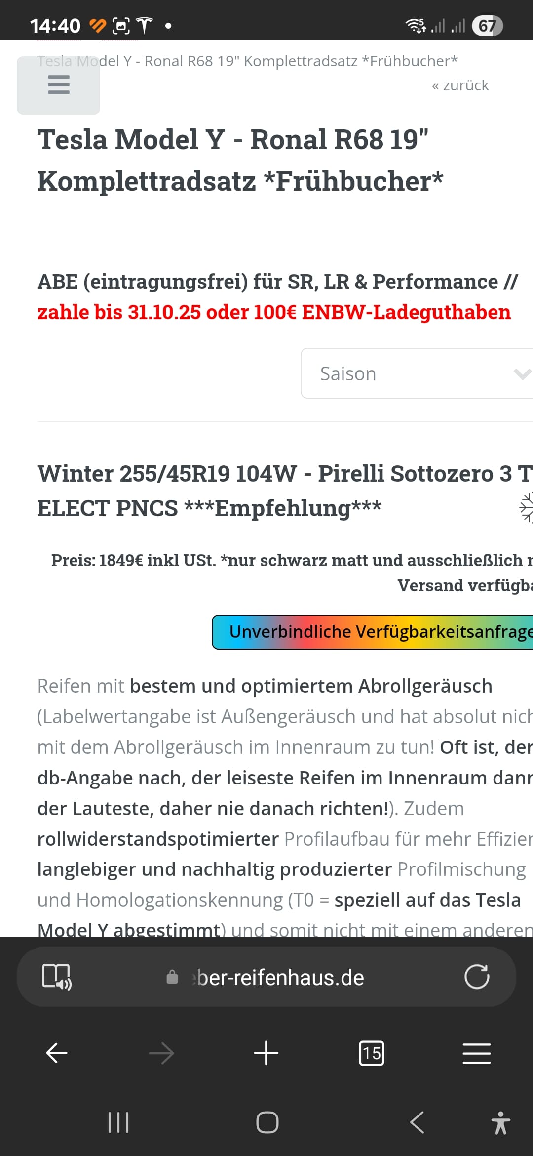

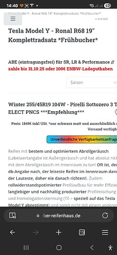

Reifen Reber ist doch bekannt hier, im Moment mit Angeboten für den Winter
Was sagtvihrvdo zum Preis von 1699€ für den Feldensatz inkl. Montage?
Der Preis ist mehr als nur in Ordnung, allerdings gibt es zu dem Preis Schönere
Was könntest du da empfehlen?
Schau bei Reifen Reber rein, aktuell gute Angebote, ich fahr R68 in schwarz mit Pirelli
Die kosten dann ja 2000€.
Sonderposten incl. LADEGUTGABEN 100 Euro
R68
@Bartho
Dollte man da dann eher die Pirelli oder die breiteren Continental nehmen?
