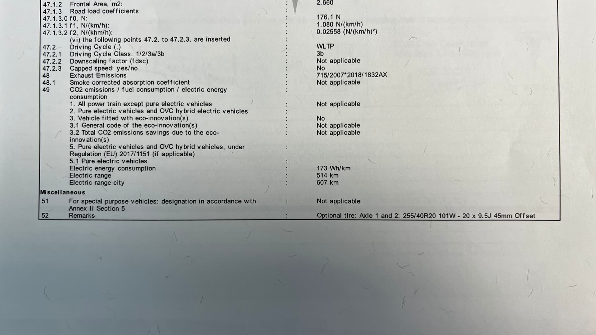

Vielen Dank für die Info. Jetzt habe ich nur das Problem, dass mir meine Reifen Werkstatt gesagt hat, dass ich lt. Zulassung NUR 21 Zoll fahren darf. Was kann ich da jetzt machen, bin ein wenig ratlos? Vielen Dank und viele Grüße Andreas
Dann zeig deiner Reifenwerkstatt mal dein COC (Punkt 52) und ggf. die ABE der entsprechenden Felgen :wink:
COC siehe hier :wink:
Die Brock B32 hat im August ein neues Gutachten für die 20“ auf dem P erhalten. Das Gutachten für die B42 soll in Arbeit sein.
@ChristianH hat recht. In deinem COC Dokument sollte die 20“ genannt sein.

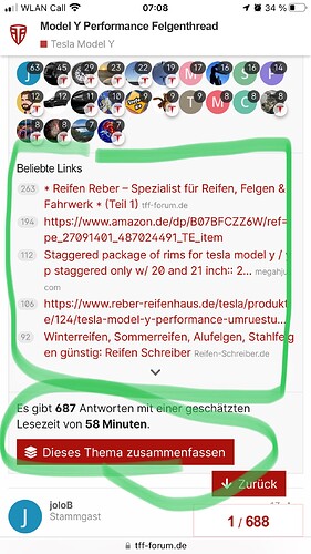

Es gibt eine Zusammenfassung :flushed:? Wo finde ich die denn? Denke total oft bei diversen Themen, dass eine Zusammenfassung super wäre, ich kann keine 4.000 Beiträge lesen um die 3-4 relevanten Punkte rauszuziehen.
Danke :+1:t2:
Im ersten Beitrag von größer werdenden Themen haste die beliebtesten Links sowie eine „Zusammenfassung“

Erstmal vielen Dank für die Tipps. Ich habe jetzt mal in die COC Papiere geschaut und da hat tesla tatsächlich nur noch die 21 Zoll Räder eingetragen. Das kann tesla doch nicht einfach so machen, den Käufer zwingen nur 21 Zoll zu fahren. Gestern hat mich dann mal ein Mitarbeiter von tesla angerufen und gesagt, dass ich deshalb ja auch den Winterkomplett Satz für nur 4000€ bei tesla bestellen kann. Sowas ist irgendwie komisch, oder? Dann muss ich wohl die 19 Zoll eintragen lassen, geht das ? Kenn mich da nicht aus, musste mich damit noch nie beschäftigen…
es werden eben schon seit jahren - im rahmen der eg-homologisierungen - nicht mehr alle zulässigen rad felgen kombiantionen in den fz-papieren eingetragen … was es den kontrollinstanzen übrigens nicht gerade leichter macht :wink:
da hilft denen nur nachsehen was zulässig ist… und das müsste der „reifenhändler“ eben auch tun
