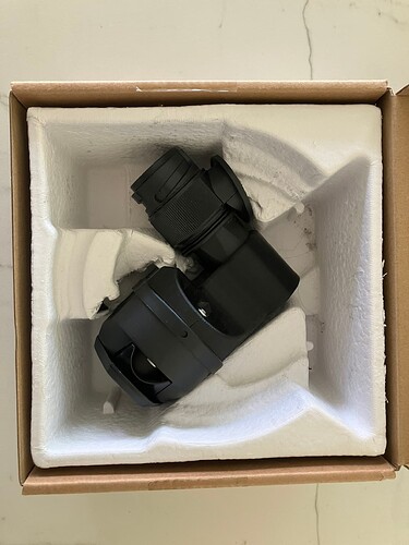

Winkeladapter für Anhängerkupplung
Dafür darf man halt nix ziehen :stuck_out_tongue_winking_eye:
Bei mir ja mehr für die MTB’s. Holz hab ich damit auch schon geholt. Geht alles :crazy_face:

Hallo Mackuser,
ich habe deinen Winkeladapter leider mit der Waschbürste zerstört :frowning:
Produzierst du noch welchen? Dann hätte ich gerne noch einmal einen. Wirklich super das Teil.

Hallo an alle CH M3 Fahrer mit AHK,
Ich habe einen neuwertigen 13 Pol M3 Winkeladapter für 20.- CHF inklusive Versand B-Post abzugeben.
Bin auf ein Model Y umgestiegen und brauche ihn darum nicht mehr.
Bitte Kontakt via PN.
