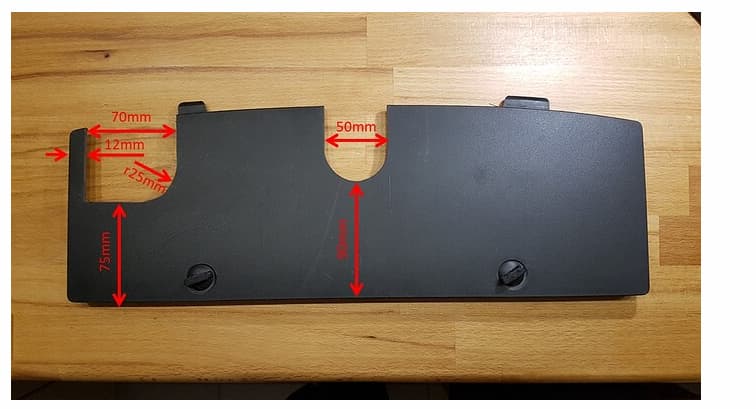

Hallo Flitzer42. Danke für dein Bild zur Abdeckung. Ich frage mich bloß, muss der Ausschnitt für den Stecker an der Seite, komplett nach hinten offen sein? Kann man da nicht noch einen kleinen Rand stehen lassen?

Hi e-frosch, ja kann man, hatte aus zwei Gründen so gemacht:
1.) der Rand wird verdammt schmal
2.) so kann ich zuerst (ohne die Finger einzuklemmen) den Adapter und die Kupplung montieren und dann einfach die Abdeckung wieder reinstecken. Der Drehverschluss vom der 13-poligen Buchse ist eh schon hackelig genug.
Aber jeder wie er will.

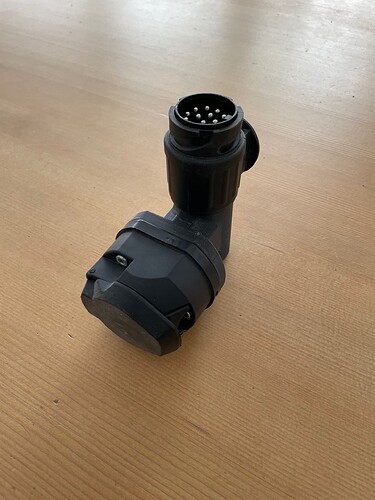

Ich hätte einen gebrauchten Winkeladapter zu Verkaufen, weil ich mein M3 durch ein MY ersetzt habe.
Gekauft habe ich ihn im Februar 2021 von Mackuser. Super Teil, ohne den Adapter wäre ich früher oder später in der Klapse gelandet :slight_smile:
Adapter ist 13polig, und wenn mann von hinten auf die AHK schaut, öffnet sich der Steckdosendeckel nach links (siehe Foto).
Wäre schön, wenn der Adapter noch ein 2. Leben erhalten würde. VP: CHF 30.-, Versand +CHF 9.- in der Schweiz. Versand nach D aus der CH sehr teuer und daher nicht wirtschaftlich.

Hallo Matthias,
ich fertige leider keine Abdeckung bzw. befräse diese. Einfach im SEC eine abholen und dann mittels Stichsäge zuschneiden. Eine Vorlage gibts hier:
Um diese Abdeckung [grafik]
