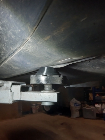

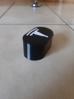

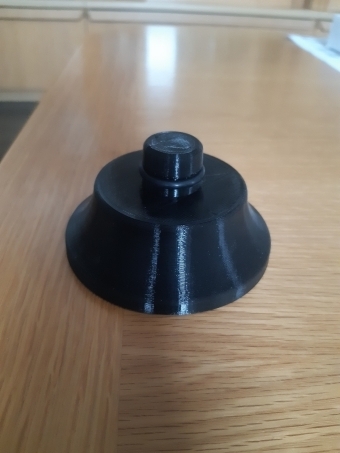

bisher haben wir für das Modell 3 einen Abdeckung für den DC Ladeport und Jack Pad`s für die Hebebühne gedruckt. siehe Foto
Material ist beides mal TPU und somit leicht elastisch, Öl und Benzinbeständig,
und fast unzerstörbar.
Die Jack Pads können sich daher Optimal der gewölbten Form des Farzeugsrahmen anpassen, so das eine Beschädigung ausgeschlossen ist.

die teile für die Hebebüne finde ich sehr gut… leider hatte ich mir letzten monat welche bei Ama… teuer gekauft… sonst würde ich mir jetzt welch drucken. :wink:

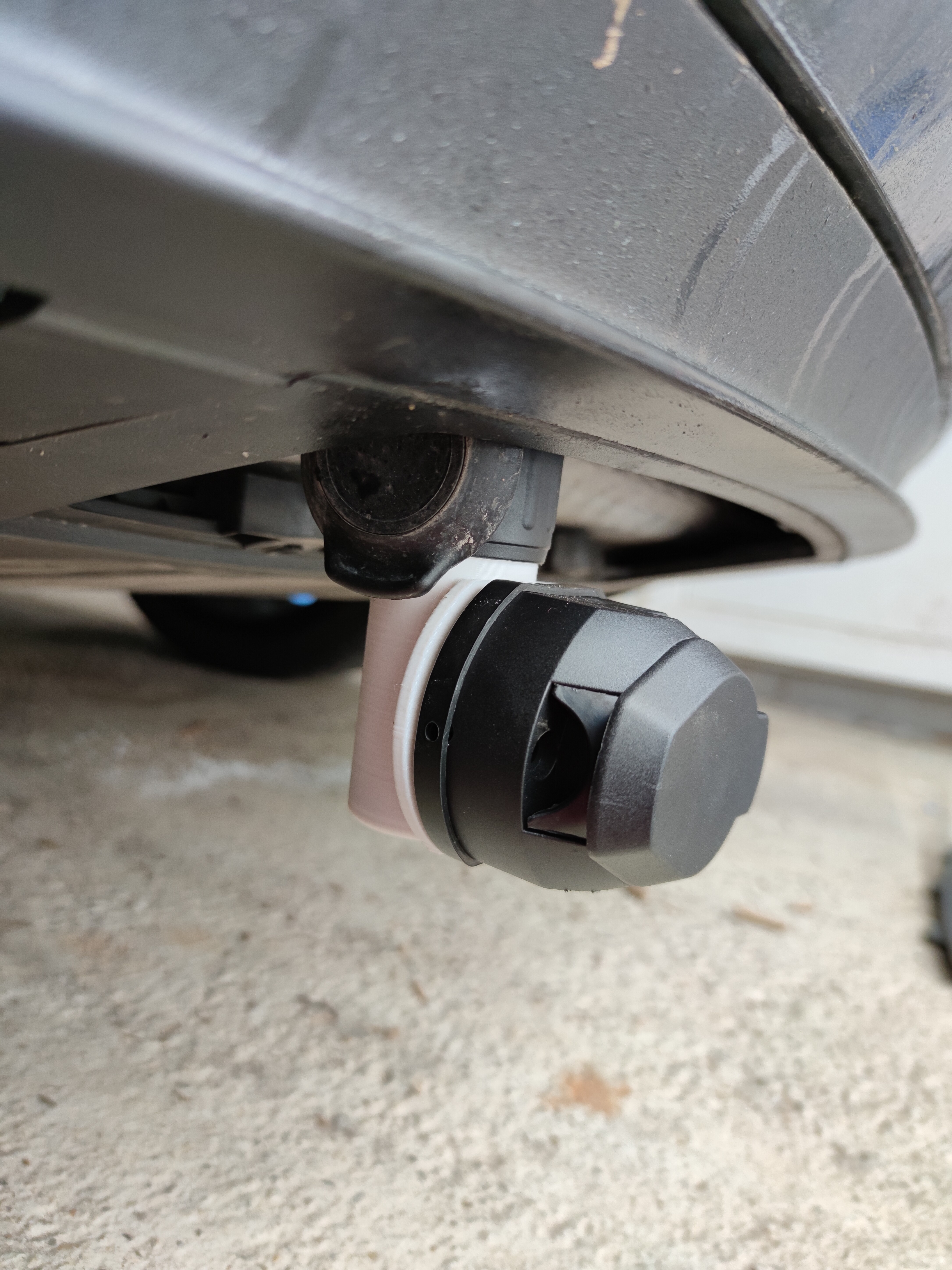

Hallo zusammen, schön das sich da was tut. Meine Variante 1 habe ich mal ans Fahrzeug gebaut und passt perfekt. Gerade drucke ich die Carbon Variante diese werde ich fertig verkabeln und dann sollte eine Produktion nichts mehr im Wege stehen. Zur Straße habe ich ein Maß von ca.19 cm. Bin noch an einer anderen Variante dran aber die ist noch nicht final.
Hier noch die Verwendeten Komponenten:
Stecker
https://www.amazon.de/gp/product/B088M6MT3M/ref=ppx_yo_dt_b_asin_title_o09_s00?ie=UTF8&psc=1
Und Dose: Diese gibt´s als 13 und 7 Polige Variante somit kann der gedruckte Adapter für beide verwendet werden.https://www.amazon.de/gp/product/B086V2PZSB/ref=ppx_yo_dt_b_asin_title_o00_s00?ie=UTF8&psc=1
Ich habe kein Patent drauf von daher sind andere Ideen gern gesehen. Die Jackpads habe ich auch gedruckt allerdings gleich mit einem Druckknopf an der Unterseite damit ich den Ring nicht brauche, diese verrasten eigenständig und mittels Druckknopf werden sie wieder entriegelt. Gedruckt in ABS. Aber deine gefallen mir vom Design her :+1: und wichtig ist das man sieht was alles so mittels 3D Druck sei es FDM, SLA, SLS oder Metalldruck. Alles ist möglich.
Schon mal super, gefällt mir. Was ist denn der Unterschied der Variante 2. Interessant wäre es, wenn der Abstand zum Boden (speziell für User mit tiegergelegtem Model 3’s :wink:) noch etwas größer werden würde?

Ich möchte das ganze ohne Extrabauteile machen. Sprich das gedruckte Bauteil wird als Adapter Zwischen Original Halter und Dose eingesetzt und macht die Dose ausklappbar. :laughing:
Ok, da bin ich gespannt drauf :face_with_monocle:
Bin mir gerade nicht sicher. Rechts neben der Dose am Fahrzeug dürfte doch auch noch eine Metallöse sein oder? Dann könnte man, als Sicherung, ein Seil/ Kette zwischen deinem Adapter und der Karosse verbauen.
