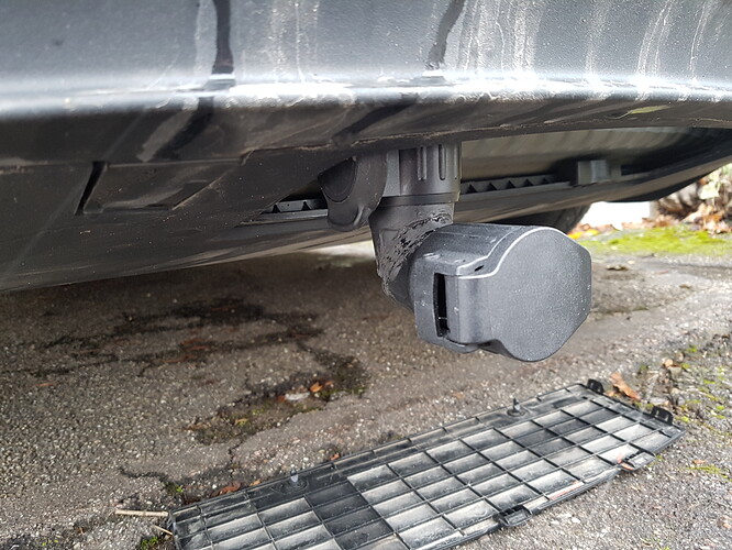

Nein, dass ist nur eine Verlängerungshalterung zur AHK. Das Kabel wird hier noch immer senkrecht nach unten herausgeführt und kommt so der Straße sehr nahe :roll_eyes:
Jo.Aber wen ma nun den hinteren Teil des Steckers, der in die Buchse am Fahrzeug kommt mit nem 90° Abgang bekommen könnte, wärs zumindest ne gute Behelfslösung.

Beim Einwinken habe ich schon mehrmals beobachtet, dass der normale Stecker der AHK dem Boden gefährlich nahe kommt, wenn man über rückwärts über einen Bordstein oder Kante fährt.
Da wäre ein 90 Grad Adapter schon eine Verbesserung.
Edit: Ja, das hatte ich bei der Tieferlegung nicht bedacht… :see_no_evil: :sunglasses:
Hallo Franzosenschrauber ich habe einen sehr kurzen Adapter für das Fahrzeug und damit klappts ganz gut allerdings ist das Fahrzeug nicht tiefergelegt sonst wird´s eng :smile:.
Meiner ist auch nicht tiefer gelegt und finde es schon so sehr knapp … egal, mal sehen was du da so zaubern kannst. Bin echt gespannt. Vielleicht wird daraus wieder ein Gadget für den M3, das reißenden Absatz findet. Also ich nehme auf jeden Fall einen :wink:
Ich ärgere mich auch schon seit dem Kauf der Karre über diesen Mist. Das Kabel vom Anhänger streift am Boden, das Kabel vom Fahrradträger ist zu kurz. Winkelstecker oder 90° Adapter scheint es nicht zu geben.

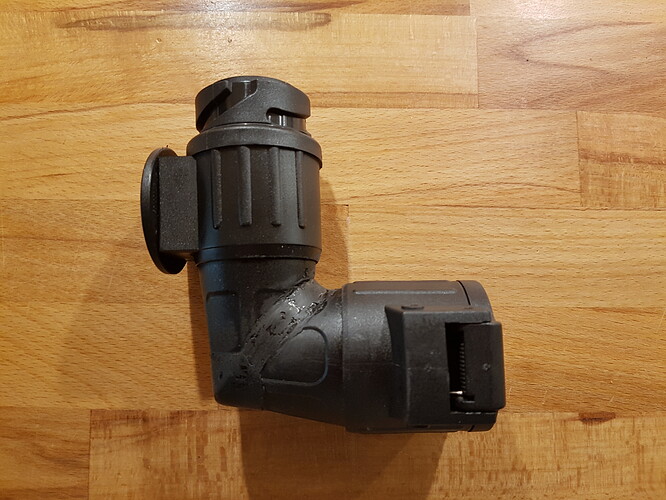

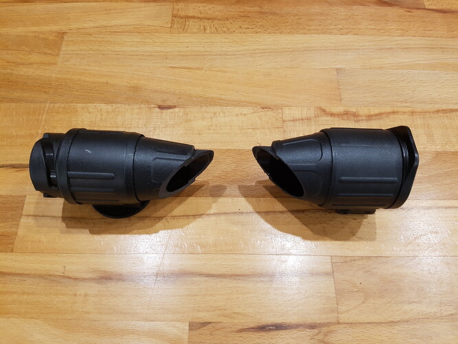

3D Druck und die dazu erforderliche CAD-Konstruktion war mir zu aufwändig.
Daher habe ich die Wehihnachtstage für eine kleine Bastelei genutzt.

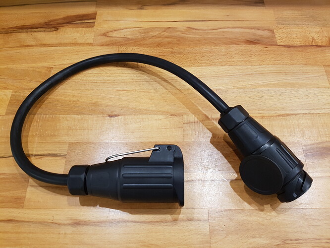

0,5m Adapter gekauft https://www.amazon.de/dp/B00G576YHK
Die Stecker 45° abgesägt

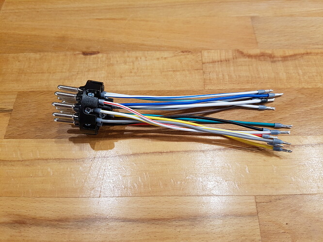

Stecker angeschlossen
Alles zusammengebaut und verschweisst
Und ans Auto gesteckt
Nun stimmt die Richtung und das Kabel streift nicht mehr am Boden.
Hatte nur noch keine Gelegenheit das mal wirklich auszuprobieren.
Hinweise für den Nachbau:
90° sollte der Winkel schon sein. Bei mir ergab sich nun ein Abgang leicht schräg nach unten. Nicht optimal, sollte aber gehen. Beim nächsten mal würde ich es leicht schräg nach oben machen.
Beim Absägen unbedingt auf die korrekte Richtung achten. Die Buchse am Auto hat eine unveränderliche Richtung.
Verdrahtung unbedingt vor dem endgültigen Zusammenbau prüfen. Nach der Montage (verschweißen) gibt es kein Zurück mehr.
Der Abschnitt mit dem Stecker (senkrecht) sollte möglichst kurz sein (sonst gewinnt man nicht viel Bodenfreiheit). Da könnte man noch einen Zentimeter weiter nach oben kommen.
Die gekauften Stecker haben sich als recht hochwertig erwiesen. Das Material lies sich erstaunlich gut verarbeiten (sägen, scheifen, schweißen).
Zum Verschweißen habe ich einen alten „Brennpeter“ verwendet, mit dem man normalerweise Holz verziert.

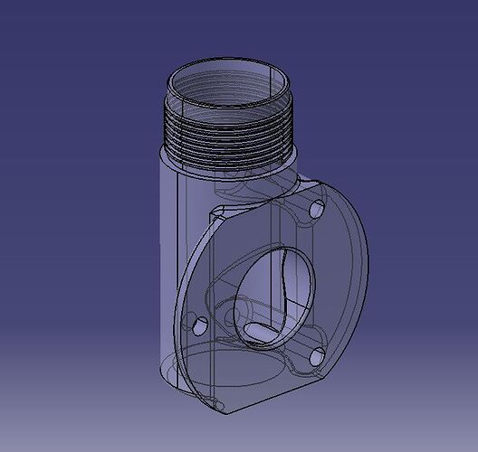

So es hat ein bisschen gedauert aber heute Starte ich den Druck für den ersten Prototypen. Sobald ich Bilder davon habe im zusammengebauten Zustand lade ich sie hoch. Gedruckt wird der Prototyp in erstmal in PLA in die Endversion in Carbonfilament oder ABS.

Ich stehe jetzt auf dem Schlauch. Willst du das Teil jetzt anstatt der originalen Dose montieren und somit um die Ecke zu kommen? Mein Gedanke wäre einfach ein 90Grad Winkelstecker, der in die originale Dose gesteckt/gedreht wird und dann in diesen der Anhängerstecker.
Ja das ist der Plan mache morgen früh Bilder Druck läuft noch 35 Minuten :laughing:

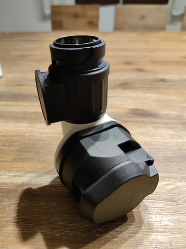

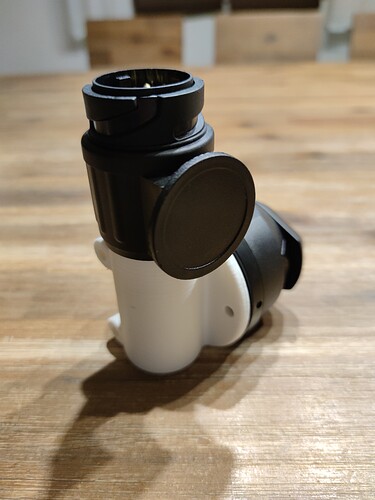

Ich konnte es doch nicht abwarten. Hier die ersten Bilder. Morgen geht´s ans Fahrzeug
Ah, jetzt habe ich es geschnallt. Habe die Grundplatte für die Dose am Stecker und das Gewinde nicht verstanden. Jetzt wird es mir klar. Bin gespannt.
