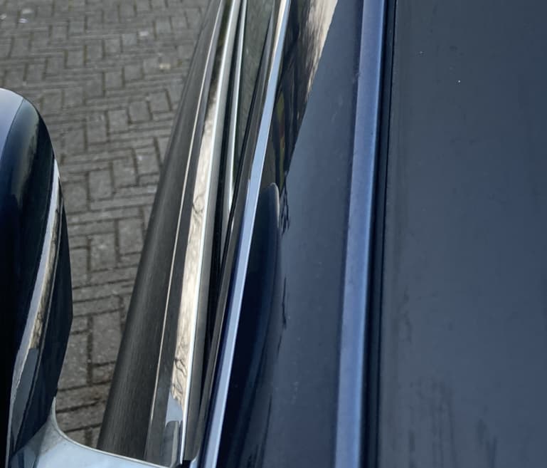

Da um den sichtbaren Bereich der Windschutzscheibe rum eine ziemliche Vertiefung ist, dachte ich mir es mal mit einem chinesischen Dach-Geräuschdämmungssatz für das Model-Y (Model 3 erschien mir zu klein) zu versuchen.
Bild zeigt diese Vertiefung bei der A-Säule rechts.
In der Theorie dachte ich mir, dass es dort auch zu Verwirbelungen kommen könnte, selbst wenn die Luft direkt von vorne „gerade“ darauf strömt.

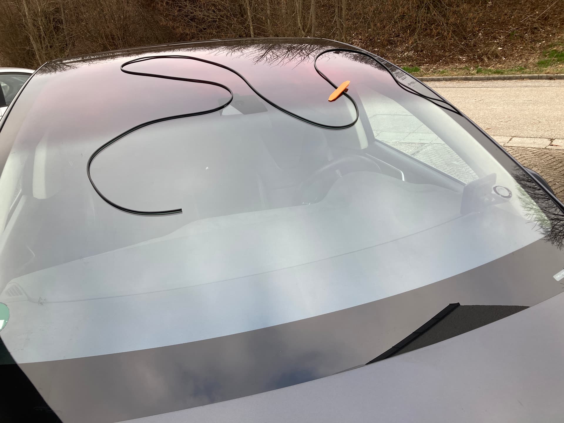

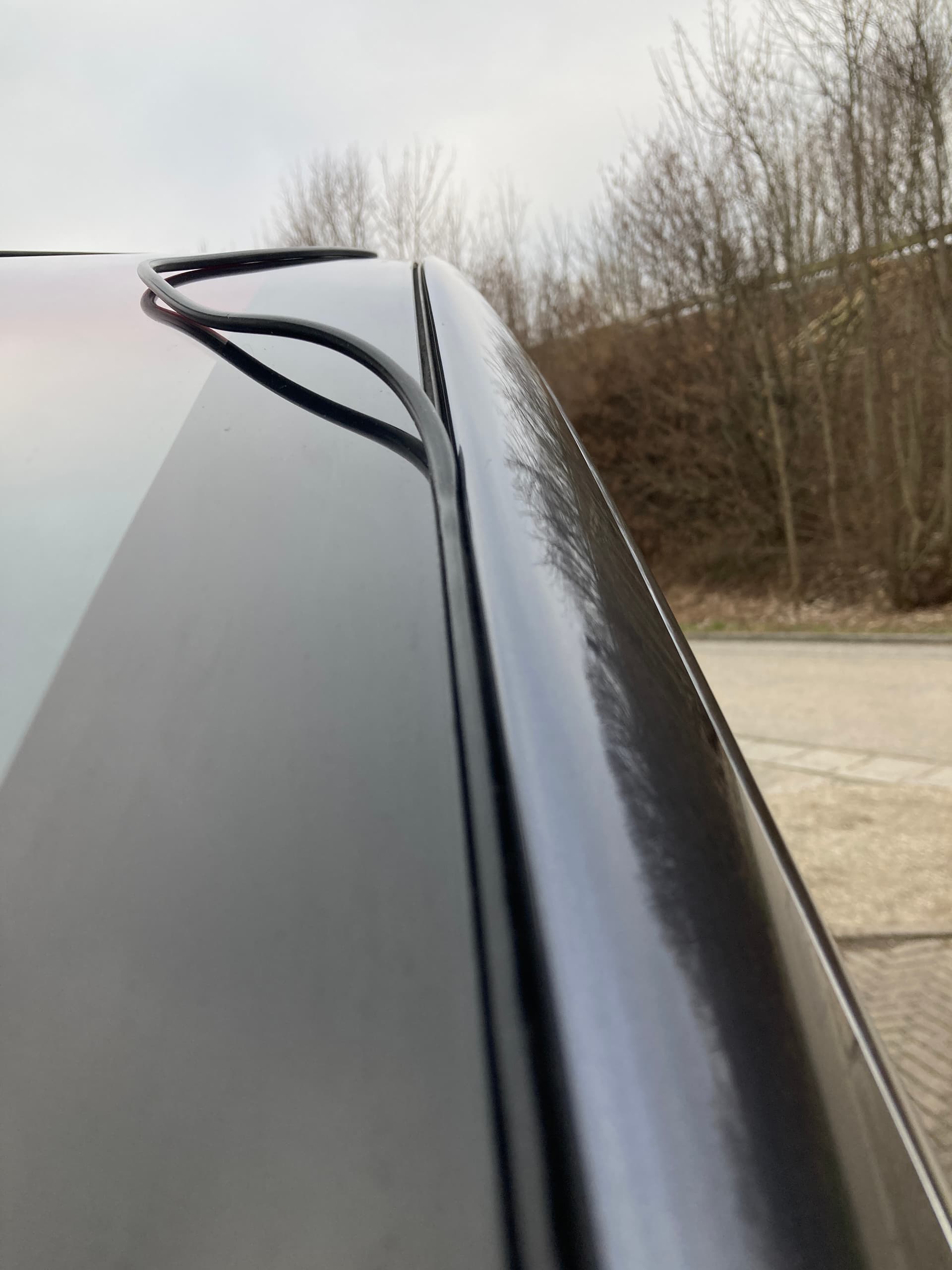

Ich habe dann begonnen, diese Gummischnur einzubringen:
Im unteren Bereich ging das sehr gut, je weiter es nach oben in Richtung B-Säule ging, desto mehr musste ich die Schnur durch ziehen verjüngen, da der Spalt immer keiner wurde. Habe dann auch der beiliegende Werkzeug benutzt (teilweise sieht man die Druckstellen des Werkzeugs im Gummi).
Oben um die Ecke rum Richtung anderer B-Säule musste ich mir kurz Hilfe holen, damit die Schnur von der anderen Seite gespannt blieb, bei der Ecke selber habe ich die Schnur gut runtergedrückt damit sie sich nicht löst.

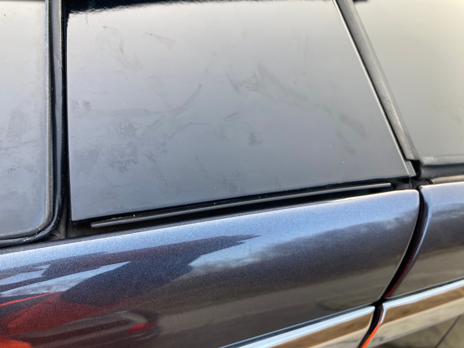

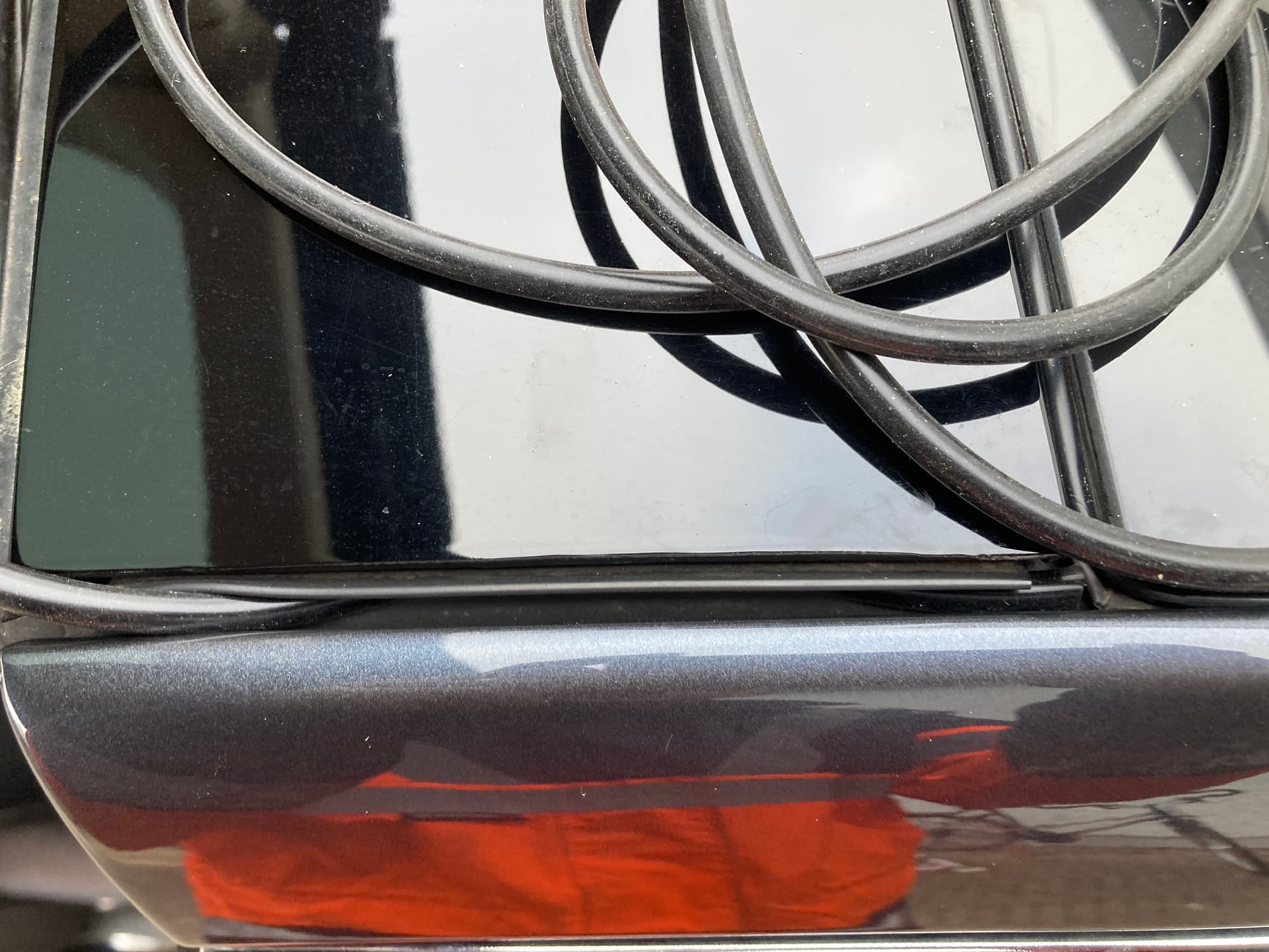

Als ich das obere Bild gemacht habe ist mir dann noch aufgefallen, dass sich direkt an der B-Säule zwischen vorderer Tür und FWD ein ziemlicher Spalt befindet. Könnte das die Ursache für die Windgeräusche bei meiner rechten B-Säule sein?
Nun, Versuch macht kluch. Da ich noch Restmaterial hatte ein paar Stückchen abgeschnitten und aus Richtung FWD nach vorne eingeführt. Ganze 3 Stückchen hat diese Stelle geschluckt (auf der linken Seite nur 2).
