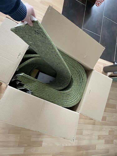

Ich habe von meinem Upgrade noch einiges an Material über. Wer Interesse im Raum Hannover hat, kann sich gern melden.
Selbstklebende Schwerflüssig und Dämmmatten
