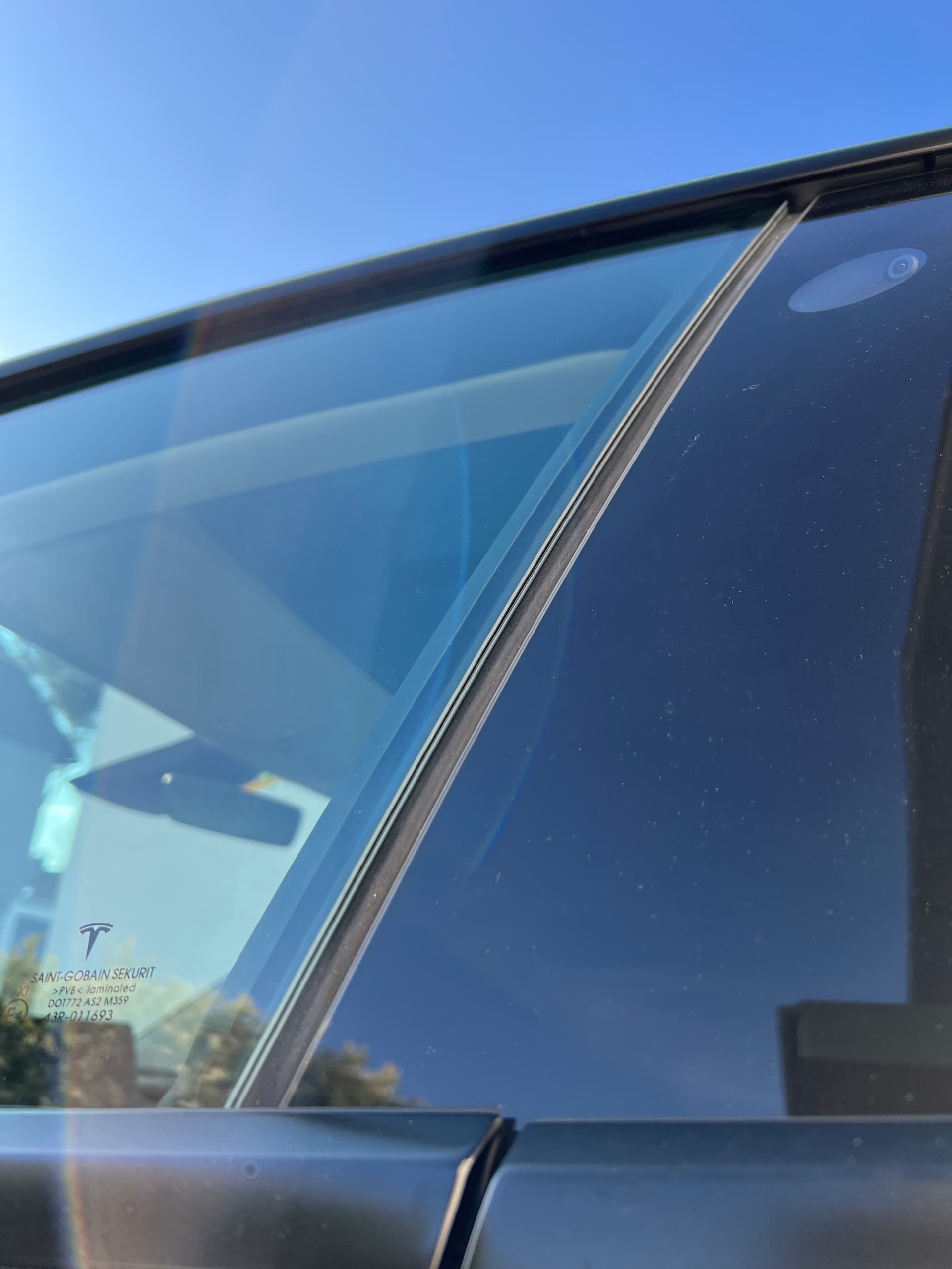

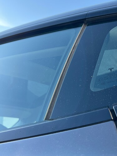

@Der-Kieler und @BrenMcGuire haben das in Ihren Beiträgen weiter oben schon sehr gut beschrieben und bebildert. Ich habe das Band (fast) die komplette Länge unter die senkrechten Fenster Gummis (je an der öffnenden Seite der Tür) geschoben - nicht geklebt:
Ergebnis vorne links:
Ergebnis hinten links:
„Wie Sie sehen, sehen Sie nichts!“ :sweat_smile:

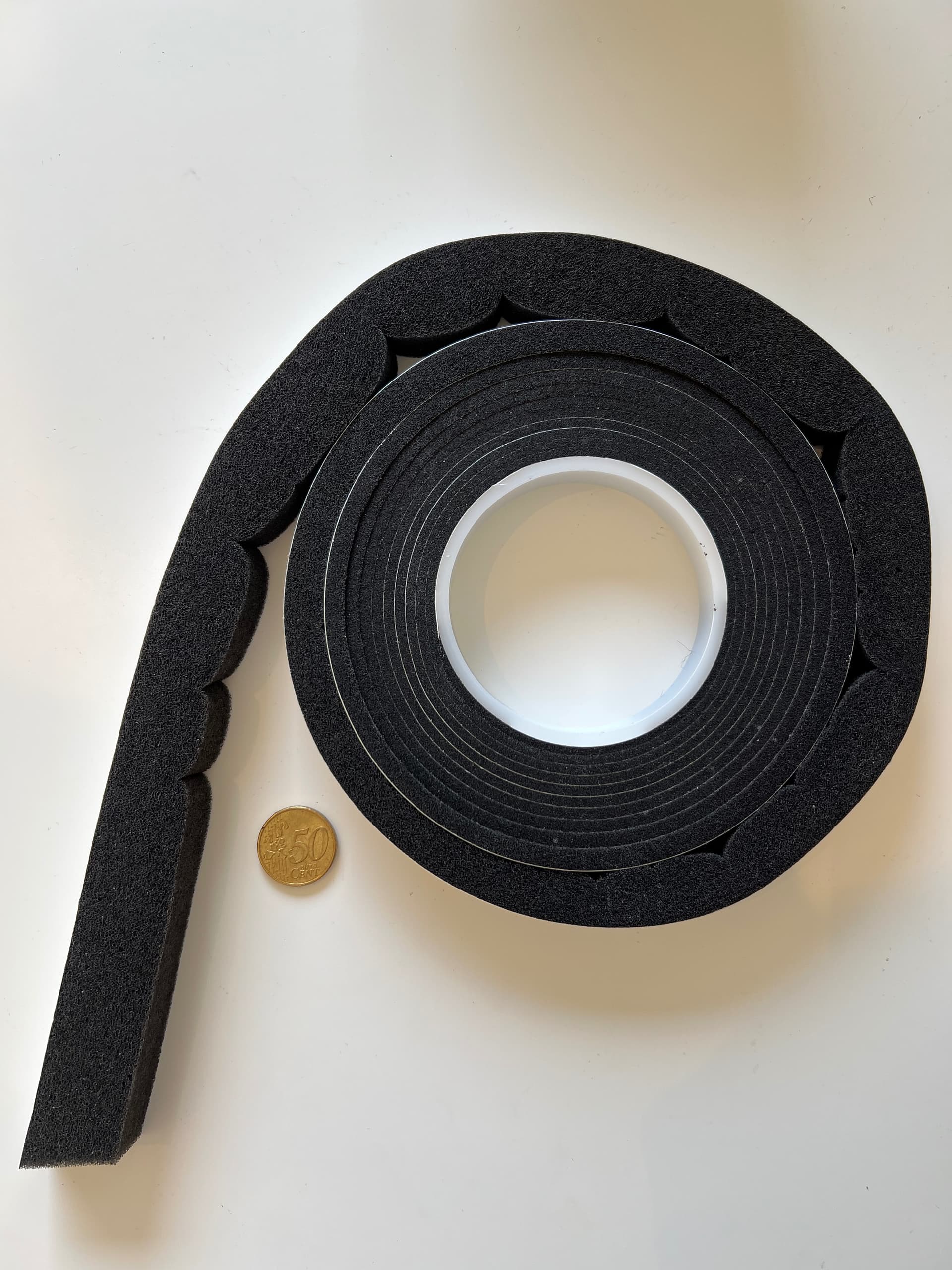

Allgemein zum besseren Verständnis vielleicht noch ein Foto, wie 20/6er-Kompriband sich verhält, wenn man es von der Rolle lässt:
Das Ausdehnen dauert schon einige Minuten. Und wieder komprimieren kann man es mit sehr wenig Kraft.
Und nur so zur Info nebenbei … die endgültige Dicke ereeicht das Band nach ca. 24h. Deswegen nicht gleich zuviel bzw. ein zu dickes Band nehmen.
