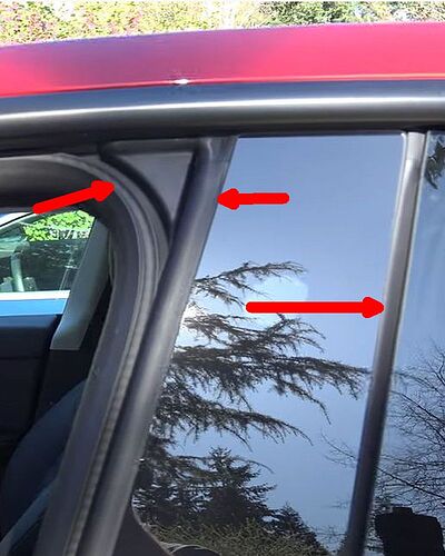

Wie zu erwarten war, 6mm wären perfekt. Ich habe die Z-Profildichtung wieder ausgebaut und die Originale an der B-Säulenblende eingebaut. Anschließend wurde die P-Dichtung direkt auf die Türdichtung geklebt. Durch das P-Profil läuft die Scheibe nun über die Dichtung und sollte damit den gleichen Effekt wie die Z-Dichtung haben. Der Überstand des Glases der B-Säule gegenüber der vorderen Seitenscheibe konnte nicht ganz eleminiert werden. Bei den hinteren Scheiben sind die Spalte größer, jedoch ist meine Hoffnung, dass eine Rundung für den Wind besser ist als auf eine Kante zu treffen.

Überstand Glas B-Säule

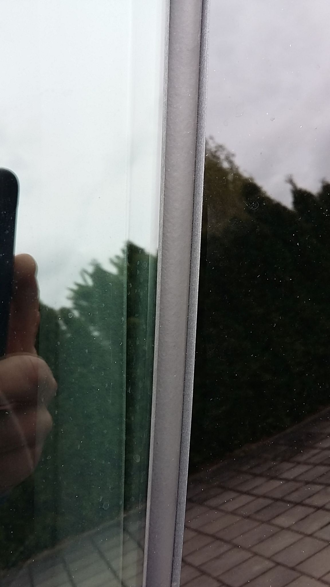

Detail P-Dichtung

Nach den ersten absolvierten 80 Autobahnkilometern scheint das Verschließens des Spaltes zwischen Scheibe und B-Säule die Lösung zu sein.
Es gibt aus dem Bereich noch Geräusche, jedoch empfinde ich sie als gedämpfter und damit angenehmer.

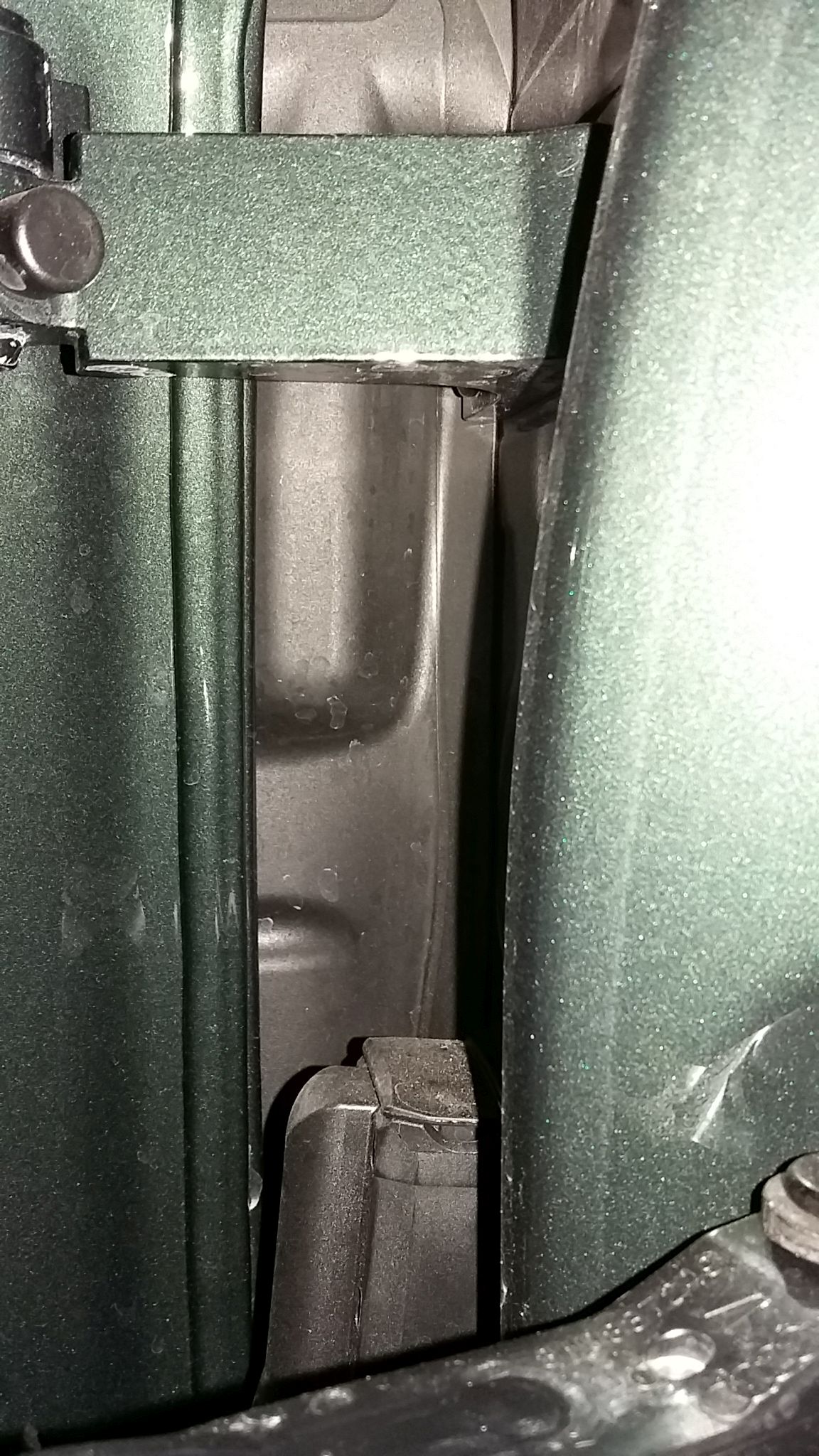

Beachtung schenken sollte man den Fugen. Entgegen der Fahrtrichtung gesehen darf man nie auf eine Kante sehen, sowohl in der Senkrechten, als auch bei den Chromzierleisten. Die Türen lassen sich wie bei jedem anderem Auto auch einstellen. Besonders der Kotflügel auf der linken Seite scheint im Übergang zur A-Säule in Serie immer zu nah anzuliegen, womit der Spiegelfuß einen Überstand hat. Bei meinem war der Spiegelfuß auf der rechten Seite (vom Werk aus) mit Unterlegscheiben auf Passung gebracht worden.

Ja, die Türen habe ich auch schon eingestellt und sowohl im Bereich des Kotflügels, als auch bei der Chromzierleiste mit einer zusätzlichen Dichtung verschlossen. Hat aber auch nicht viel gebracht.
Wobei nach dem Bild sieht es so aus, als hätte der Spiegelfuß einen Überstand.
Was dem Tesla fehlt, wenn man die Türe öffnet fehlt eine „Schließteil“, welcher den Bereich zwischen Kotflügel und A-Säule abdichtet und verhindert dass der Schall der Radlaufschalen sich ausbreiten kann.

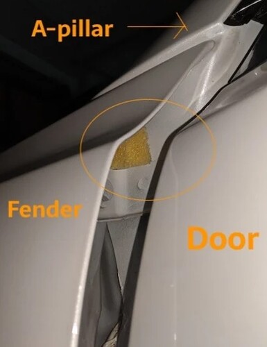

Habe direkt nachgeschaut, die A-Säule ist tatsächlich offen. Dann wird der Tipp doch gleich mal umgesetzt.
Habe ich auch schon (mit Gummikleber und 6mm Gummischnur) umgesetzt (zugegeben nicht sehr schön, Verfärbung ist nur dem Pollenflug geschuldet, geht also weg), bringt aber für das Geräusch aus dem „Spiegelbereich“ auch nichts.:

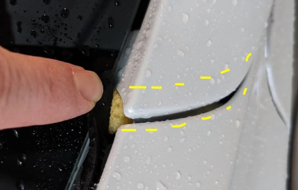

Es geht nicht um die Dichtung zwischen Kotflügel und A-Säule, sondern dass die A- Säule von zwei Stellen her offen ist.
Einbaulage des Schwammes. Wenn man sich sicher sein kann, das dort kein Wasser von oben kommt, würde ich die Säule ausschäumen.

Also wenn es da vorne mit Silikon verschlossen ist, sollte da kein Luftzug mehr reinkommen können:
Gut, habe in das ca. 1,5 cm große Loch auch noch den Schwamm reingestopft.
