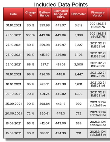

Ich habe Letztens an der Ladesäule mein Model Y LR mal auf 100 % geladen. Das hat ganz schön lange gedauert.
Jedenfalls standen am Ende des Ladevorgangs exakt 449 Kilometer auf dem Bildschirm, mein Kilometerstand waren da knapp über 3.300 km.
Ich war überrascht und sauer, hatte zum erstenmal keine Analyse oder sonstiges getätigt. Ich bin Einfach nur gefahren.
Und was sehe Ich mir fehlen 50km gegenüber der ersten Ladung !
Wieviele Kilometer werden bei euch bei 100 % angezeigt?
… ich meine bei mir passt es …
Wie lässt sich denn diese deutliche Differenz erklären?
Und sorry für die Frage, bin hier noch nicht solange dabei, welches Tool ist das genau? Mein Model Y ist auf dem Weg…
Das Tool ist Teslafi.com und der Unterschied dürfte wohl von der Kalibrierung des BMS kommen. Was hier aber die Gründe sind kann ich auch nicht sagen …

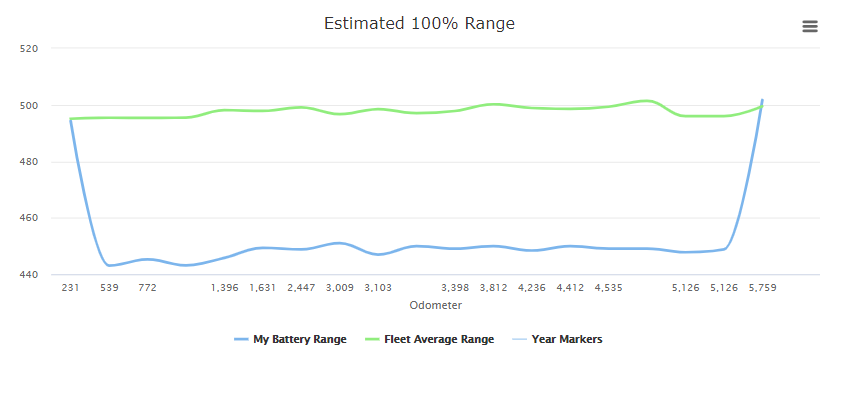

Ja, genau. Ab und zu sollte man den Tesla mal an der Wallbox oder Mit dem UMC ganz aufladen. Das BMS justiert/kalibriert dann. Es lernt den Akku quasi besser kennen und merkt wie viel wirklich in den Akku reinpasst. Fahre mal auf <10% und lade dann mal wieder auf 100%. Ich wette, dass er dann mehr anzeigt.
Na ja das ist , besser gesagt war mal relevant für die LiFePo akkus.
Ist für die LG und Panasonic nicht nötig, da diese eine ganz andere Spannungs-Kennlinie haben .
Was oberhalb von 80-90% passiert ist das balancieren aber nicht rekalibrieren…
(Korrigiert mich wenn ich falsch liege)
Irgendeinen Kalibriereffekt hat das auch bei den LG und Panasonic. Nur nicht so doll wie bei LiFe. Schaue Dir mal auf YouTube das Video von Tipps, Tricks and More an. Er hat das ganz gut gezeigt.

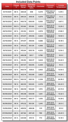

Mal über die letzten 2 Monate gesehen:
Zur Erklärung. Die roten Dreiecke unten sind Sofwareupdates.
Hat im Sommer erheblich mehr Reichweite. Versprochen!
