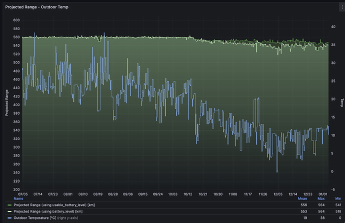

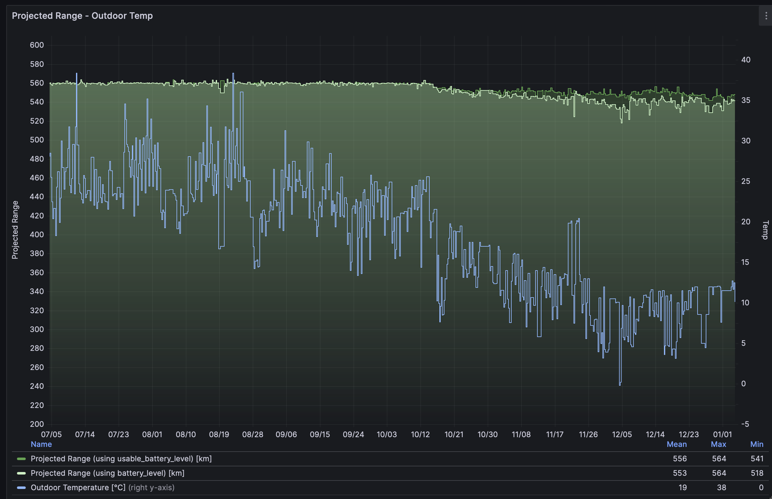

Teslamate berechnet eine 100% Reichweite von ~556 km bei meinem MX LR 2023 mit 20" Rädern, die natürlich mit sinkender Aussentemperatur nach unten geht:
Ist natürlich ein gutes Stück weg von „Geschätzte Reichweite der Konfiguration: 625 km“ laut Tesla-Webseite (oder auch der WLTP-Reichweite von 576 km mit 22"), aber das habe ich erwartet.

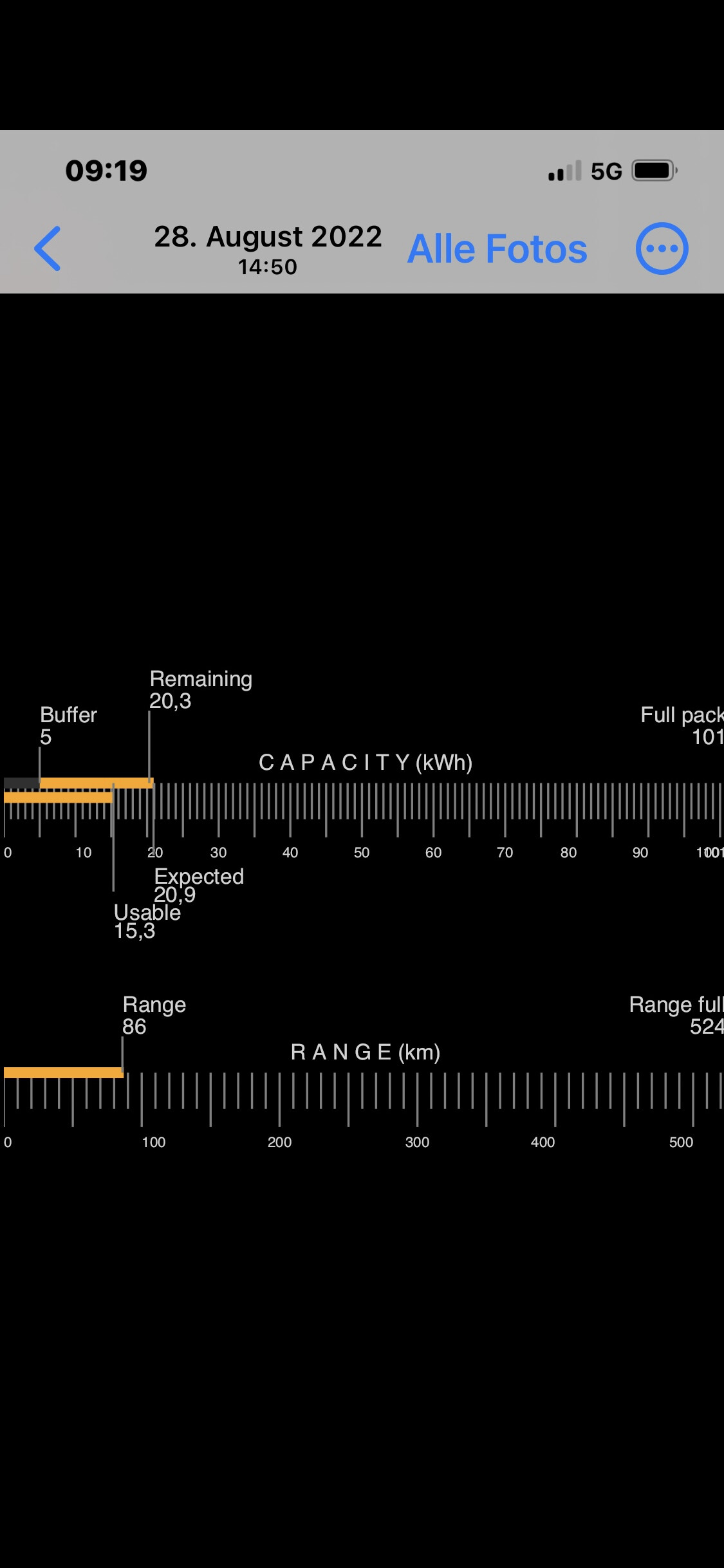

Raven von 2019 nach Einbau eines werksneuen Akku 2022.
Im Display wurden Max immer über 550 km
angezeigt da das BMS von den neuen
Motoren ausging
die in einem Raven natürlich nicht verbaut sind.
