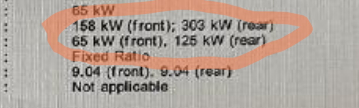

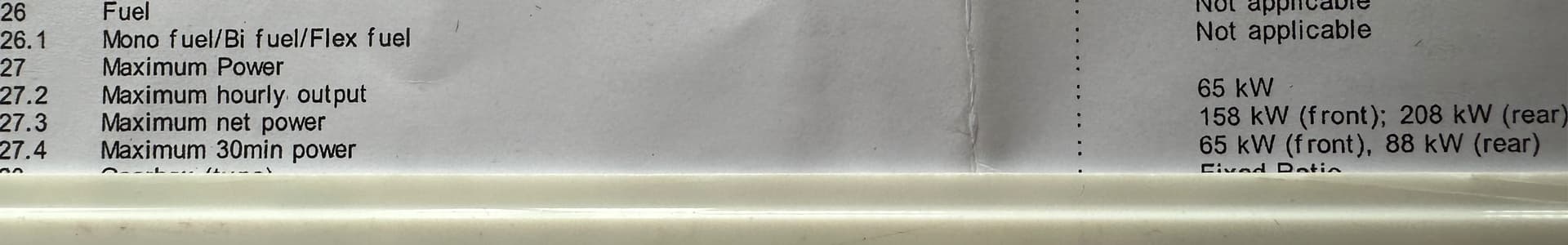

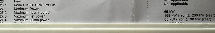

Folgendes steht im Coc bei der deutschen / europäischen Version:
Summe Motor vorne + Motor hinten als Spitzenleistung: 461 KW das sind in der Spitze insgesamt 628 PS
Die Berechnung entpsricht den Vorschriften und steht so auch in der Liste, weiter oben.

Ja das weiss ich. Die Motoren könnten zusammen 461 kW Spitze. Die Batterie gibt das aber nicht her. Da der alte Performance im 3 und Y mit um die 515 bia 530 PS gemessen wurden ist die die Annahme mit um die 400 kW realistisch.
Im CoC (European Certificat of Conformity) meines M3H LR (nicht Performance!) stehen ganz klar (umgerechnet) schon 498PS bei Maximum Net Power. Die hat er ja SICHER nicht… vielleicht nach einem eventuellen Boost irgendwann :wink:
