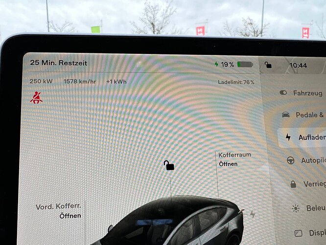

Das mit unter 10% Akkustand stimmt nicht unbedingt und Sommer muss es auch nicht sein! Ich hab gestern nach einer zügigen Autobahnfahrt von ca. 50km mit 26% bei 2° Außentemperatur angesteckt. 254kW bis ca. 30% und dann bis knapp unter 50% noch über 200kW.
250 kW zu erreichen sind mit meinem LR mit E3L Akku (Panasonic 82 kWh) kein Problem, z.B. Ende November bei 5 Grad Außentemperatur und 25 min Vorkonditionierung über Landstraßen (Backnang nach Murr), angesteckt mit 13 % und geladen bis 50 %
13-18 % 250 kW
21 % 230 kW
23 % 220 kW
26 % 210 kW
29 % 200 kW
30 % 190 kW
32 % 180 kW
34 % 170 kW
36 % 160 kW
38 % 150 kW
40 % 140 kW
42 % 130 kW
44 % 120 kW
47 % 110 kW
49 % 100 kW
50 % 98 kW
Das ganze hat so 11 Minuten gedauert. Man sieht am Durchschreiten der 100 kW Grenze bei 49 %, dass der Akku noch nicht optimal warm war. Bei richtig warmem Akku unterschreite ich die 100 kW erst bei 54-55 %.
