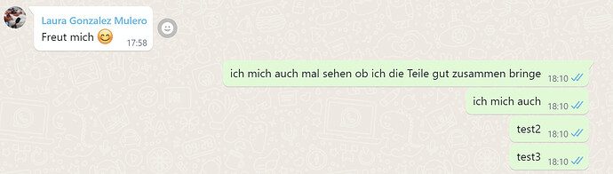

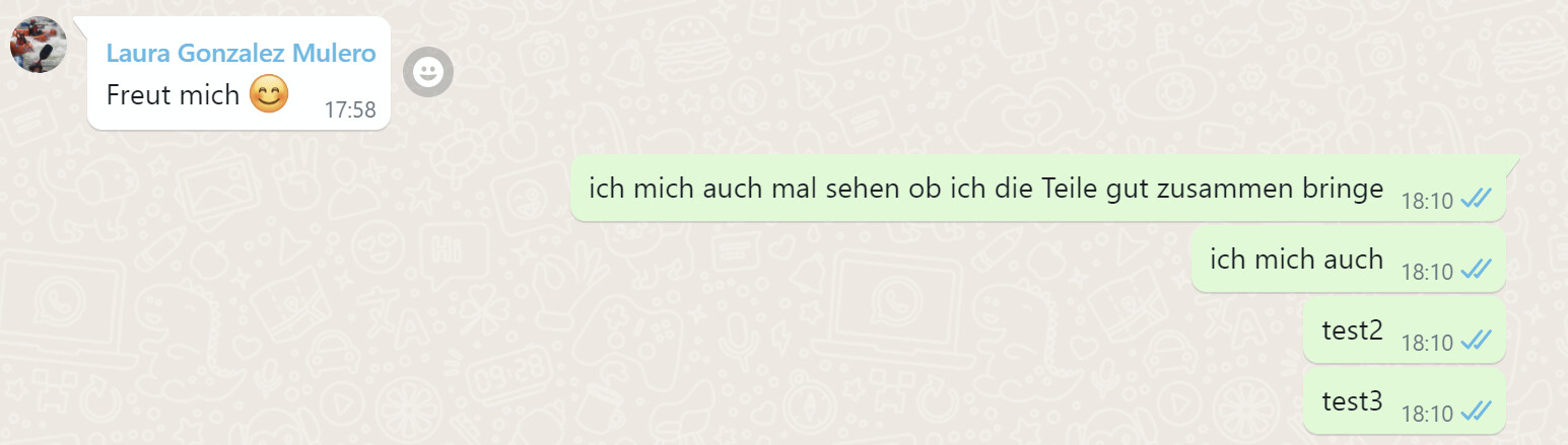

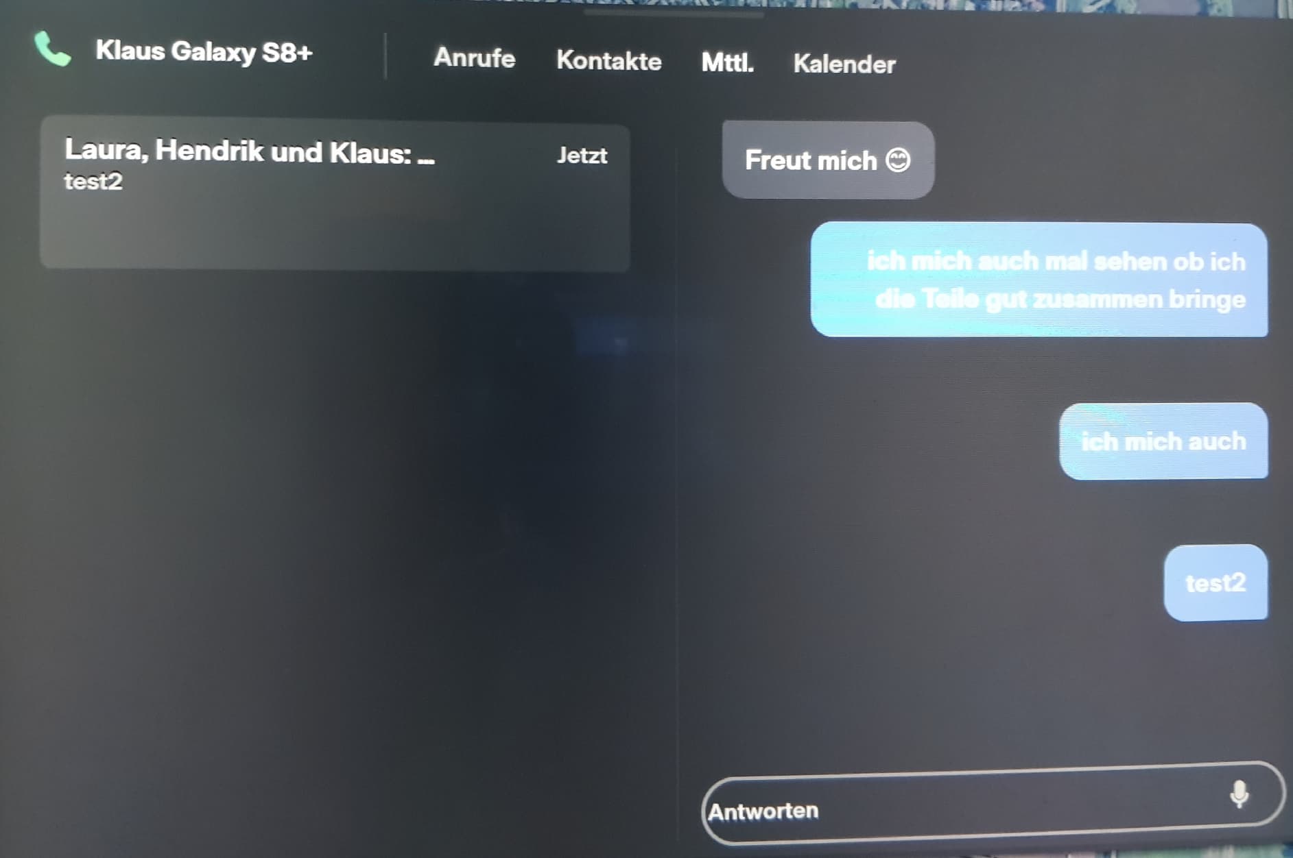

So, ich habe jetzt mal weitergetestet.
Die Nachrichten direkt per App „Messaging TESLA“ werden anscheinend verschickt. Allerdings erst ca. 10 Minuten, nachdem ich diese vom TESLA aus per Senden verschickt habe. Auf dem Handy ist solange innerhalb von whatsapp nichts zu sehen, bis die Messaging TESLA App die Nachrichten dort endlich abgeliefert hat.
Zeitlicher Ablauf:
17:58 Meine Tochter schickt eine Whatsapp-Nachricht „Freut mich Emojy“
18:00 Meine Antwort im TESLA gesprochen „ich mich auch mal sehen ob ich die Teile gut zusammen bringe“ und verschickt
18:01 Das Handy im Whatsapp-Chat kontrolliert, Anscheinend keine Antwort von mir!
18:02 Meine Antwort im TESLA gesprochen „ich mich auch“ und verschickt
18:02 Das Handy im Whatsapp-Chat kontrolliert, Anscheinend keine Antwort von mir!
18:03 Meine Antwort im TESLA gesprochen „test2“ und verschickt
18:03 Das Handy im Whatsapp-Chat kontrolliert, Anscheinend keine Antwort von mir!
18:04 Meine Antwort im TESLA gesprochen „test3“ und verschickt
18:04 Das Handy im Whatsapp-Chat kontrolliert, Anscheinend keine Antwort von mir!
18:05 Das Fahrzeug verlassen. Später erneut im whatsapp geschaut.
Alle Nachrichten sind plötzlich mit Zeitstempel 18:10 Uhr vorhanden!
Offene Fragen:
  1. Was hat da so lange gedauert?
  2. Gibt es eine Möglichkeit Einstellungen zu ändern, um das Ganze zu beschleunigen?
  3. Hat mein Verlassen des Fahrzeugs etwas mit dem Versenden um 18:10 Uhr zu tun?

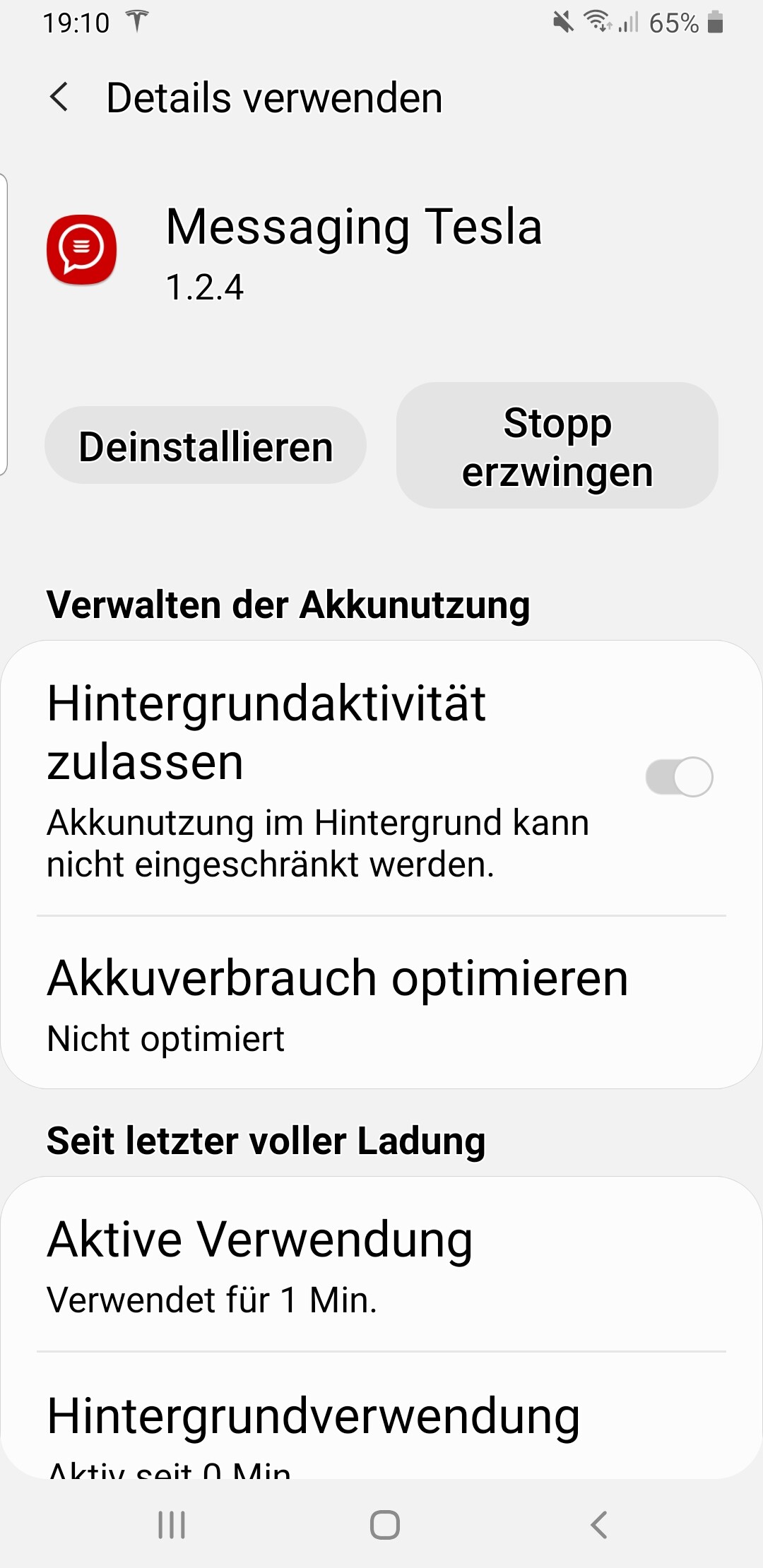

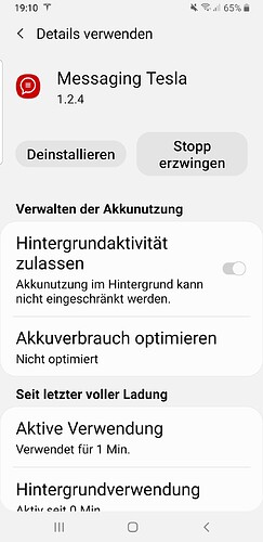

Hast du mal geschaut ob die App in den Energiesparoptionen vlt. eingeschränkt wird?
Einige Smartphone-Hersteller haben da recht agressive Sparmodi damit diese in den „Test“ mit einer guten Laufzeit punkten können. https://dontkillmyapp.com/
Hallo dan13,
die Energiesparparameter gelten nicht für diese App. Also sollte es daran eigentlich nicht liegen. Auch die anderen Parameter sind entsprechend dem von Dir geschickten Link auf meinem Samsung S8+ OKAY.
Ich würde die Hintergrundverwendung noch ermöglichen…
Die App soll ja permanent laufen
